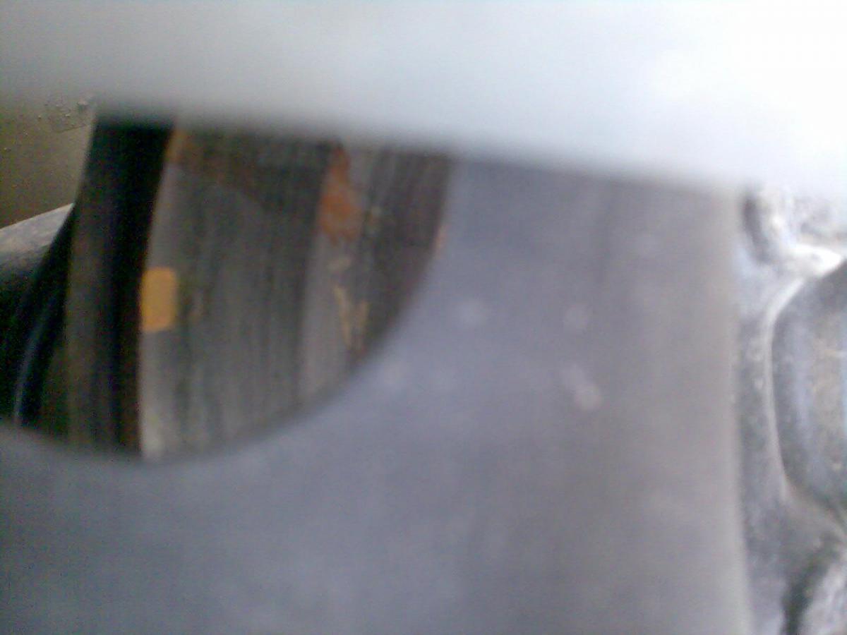

Dupa cum am scris in posturile de mai sus am probleme cu discurile si placutele pe spate.Placuta nu calca pe toata circumferinta discului.
Saptamana trecuta la ambele rotii am dat jos etrieru,am curatat culisele,am curatat discul,am curat placutele,am gresat culisele,am facut cum trebuia toata lucrarea ca astazi cand m-am uitat la roata sa vad ca din nou nu calca pe tot discul.
Chiar ieri am spalat masina si azi era ruginit discul si normal trebuia sa nu mai fie dupa cateva franarii,dar culmea este ca am facut chiar 60 km azi si arata tot asa.
Sincer sa va zic nu ma agitam atata pentru niste discuri si placute dar faza e ca si tine frana slab.Pe fata le-am schimbat si merg superb,arata impecabil
Am pus o poza mai jos sa vedetii cum arata dupa 60 km de mers cu masina.
Singurul lucru care nu l-am facut la masina a fost o aerisire pe spate,in rest absolut tot i-am facut pe spate sub indrumarea unui mecanic ca eu am zis ca poate am uitat sa mai montez discuri
post-46557-0-91803400-1342183303_thumb.j
bbogdanmircea
Poate trebuie sa se mai rodeze, si mie mi-e si frica sa ma uit cum calca placutele, am peste 1500 de km de cand le-am schimbat.

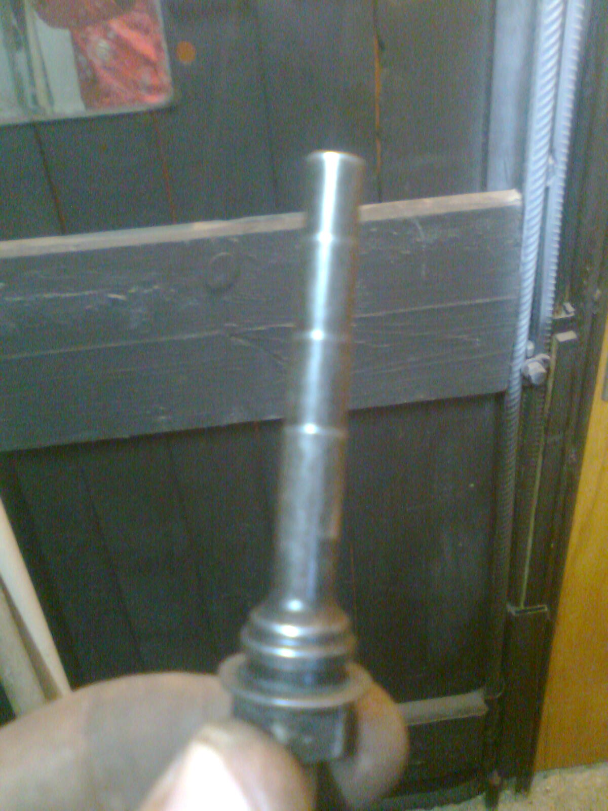

la mine nu calca pe tot discul placuta de la exterior nu cea dinspre butuc
placuta care e actionta de pistonas arata super bine numai de la exterior arata rau

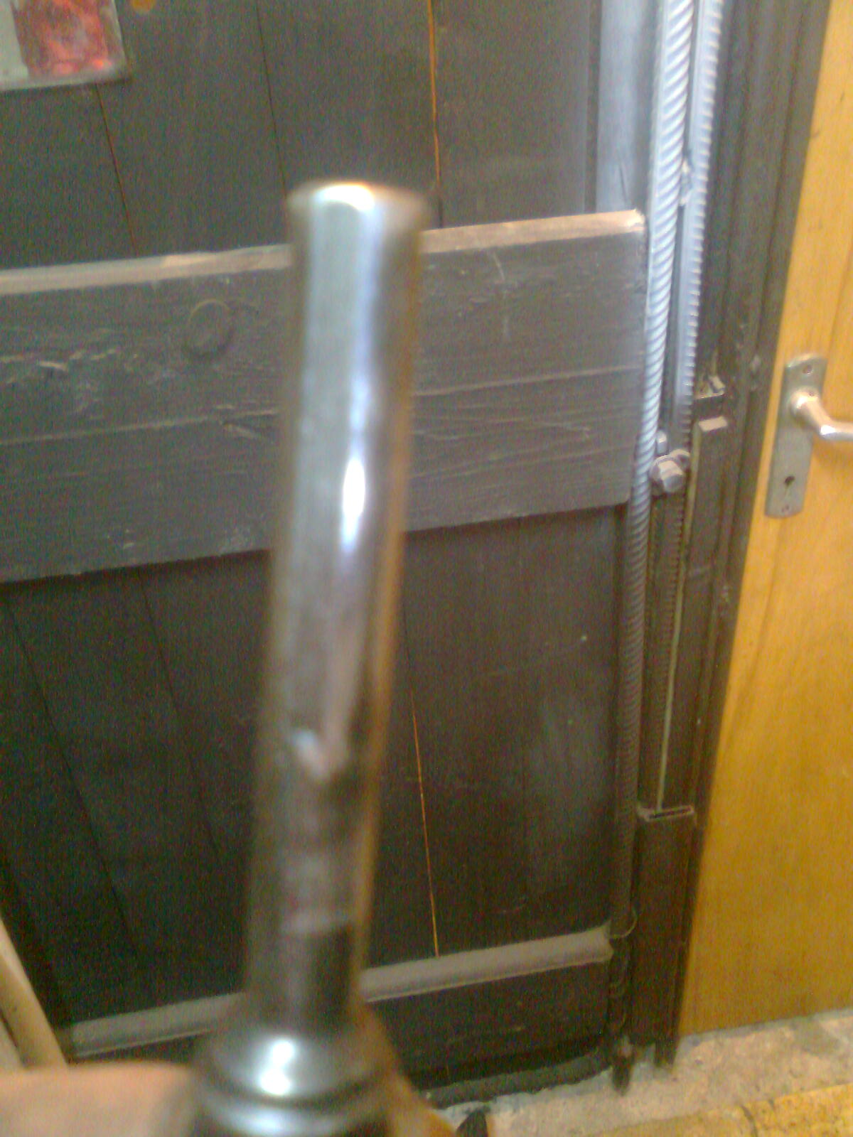

culisele le-am gresat si le-am si studiat si au o oarecare frecare pe ele,eu cred ca e normal
strambe sa fie culisele e posibil,nu stiu trebuie sa verific
dar e normal ca,culisa sa aiba un pic de joc in portetrier??
si sincer nu stiu daca as schimba placutele de frana si sa ramana discul daca isi va mai reveni
si cam cata vaselina se pune pe culise cand le gresezi??
post-46557-0-83172200-1342338860_thumb.j
post-46557-0-23068600-1342338863_thumb.j
Asa trebuie sa aiba joc,cu vasilina dai putina..ungi cu degetul pe lungimea ei si spre exterior unde iti intra burduful lasi mai multa.Sa nu abuzezi de vasilina pe culise.La treaba cu calcatul pe discul de frana...trage de 4-5 ori frana de mana in mers,scoti masina din viteza si tragi usor de frana de mana si treptat..nu direct.Fa lucrul asta de 4-5 ori si vezi apoi cum se prezinta discurile.

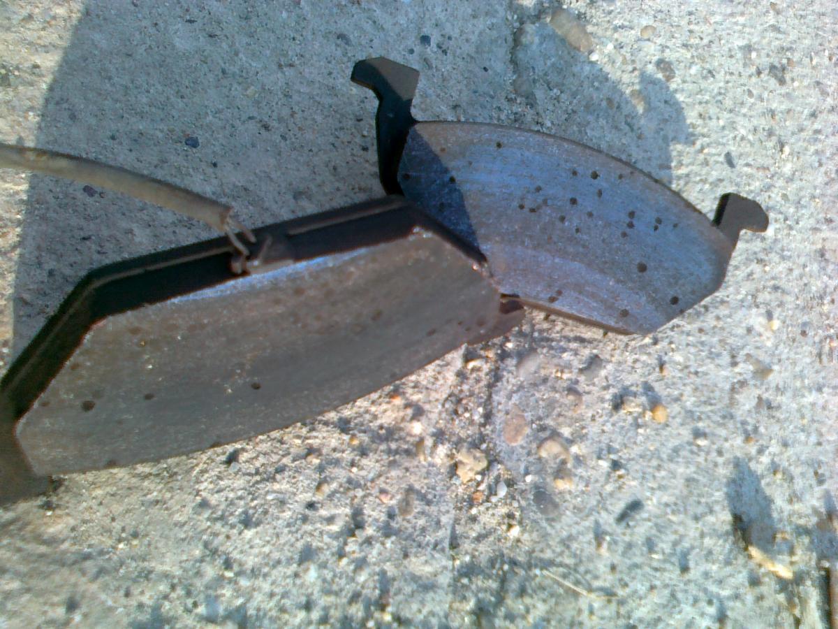

placute mincate de carii sau de molii ati vazut?

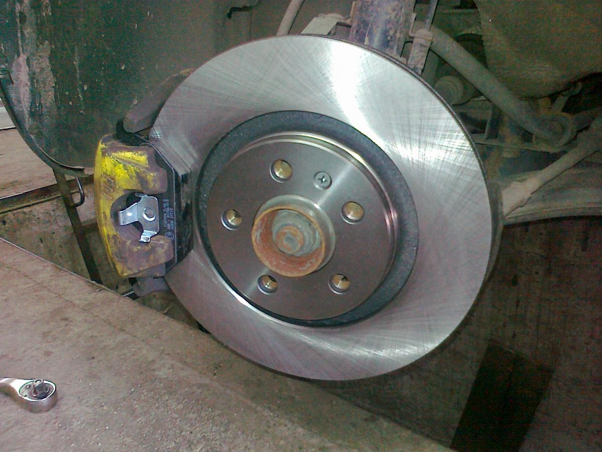

azi am dus masina la pus discuri si placute:
post-1792-0-60835500-1343074084_thumb.jp
facut poza la disc dupa vreo 30-40km de fitiiala dar nu se vad prea bine diferentele :)
pentru interesati o sa mai revin cu amanunte
Ai curatat surplusul de ferodo si rugina de pe butuc inainte sa pui discurile cele noi? :-w
normal, chiar daca butucii erau cum nu ne asteptam, adica aproape curati :)

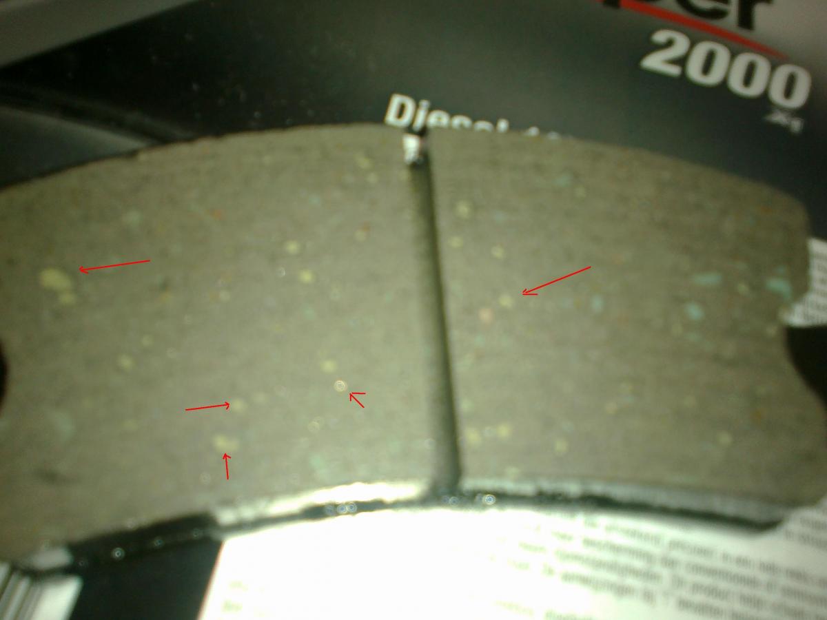

Nenea Dragos,ce marca de placute de frana erau alea mancate de molii?Fenomenu cu gaurelele in placute se datoreaza faptului ca sunt producatori care mai pun in fereodul placutei bucatele mici metalice sau de cupru(sunt foarte mici aproape insesizabile).Cand se incing bucatelele respective sau cand ''pleaca'',lasa o carie ..o gaurica in placuta.Alt fenomen nu imi explic care sa duce la astfel de gauri.Am facut poza special ..ca sa se vada ''frimiturile'' metalice.
