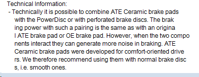

Ce părere aveți despre ATE POWER DISC + ATE CERAMIC?

ATE nu recomanda combinatia asta, doar Power Disc in combinatie cu placute normale.
Unde este menționat acest aspect?
Mulțumesc frumos pentru lămuriri.
Regasesti informatia pe site-ul ATE impachetata asertiv

? ceramice pentru confort?? Păi și pentru performanță ce folosim??
Ate ceramic nu au nimic cu "performanta" sau cu ceramica decat cu denumirea sunt placute normale cu continut scazut de cupru si compusi de culori deschise care sa iti dea impresia ca nu murdaresc asa tare jantele.Un set de placute care merg la discuri ceramice costa cat doua alh-uri
