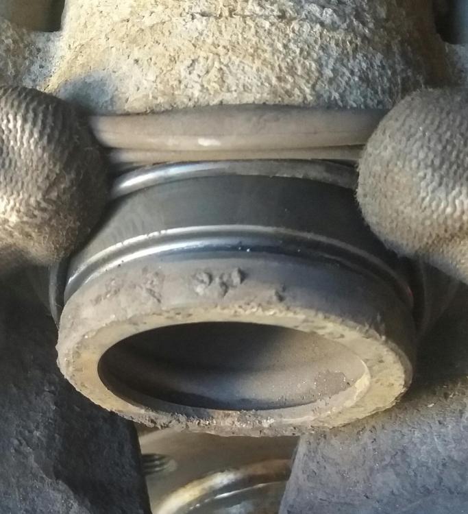

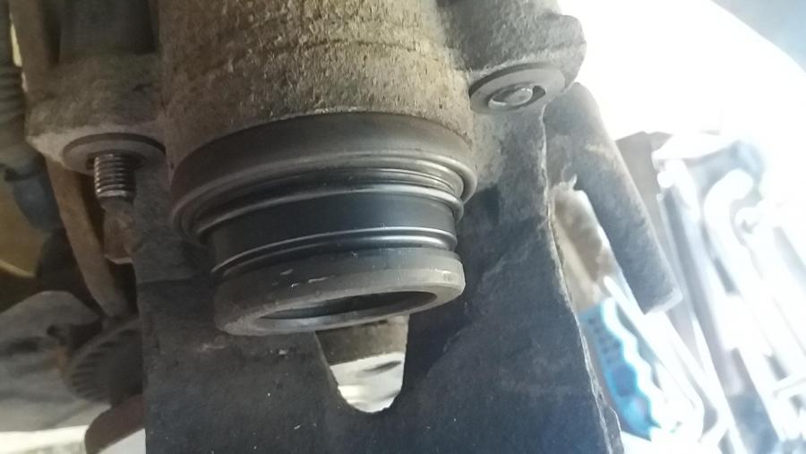

Asa arata pistonasul de la etrieri.Este de culoare neagra asa cum am spus in discutiile anterioare.Din ce stiam eu erau cromati ( argintiu) .A mai intalnit cineva modelul acesta.Culoarea este asemanatoare tubularelor de contact .
Este cromat toata ziua....ce vezi acolo este mizerie...daca il dai afara si il cureti ai sa vezi.
Modificat de sdR+
ortografia...
Florine vrei sa faci o.telenovela  etrieri lor? Mergi la un service și fă o intervenție la toți cu garnituri și pistoane noi și schimbat lichid de frana cu aparat sub vid.
Am desfacut etrierii fata , asa cum am spus sunt de culoare Inchisa , am curtat pana la refuz , nici vorba sa fie cromati.Merg împinsi cu mana cand sunt fara presiunea lichidului , iar sub presiune lucreaza usor facand o parghie sau introdusi cu presa.La apasearea pedalei fac apasarea usor iar la debraiere fac acea usoara retragere inapoi.Acum astept sa fac ceva sute de km si apoi ma duc sa fac iar standul de franare.Au fost schimbate si placutele noi, incluziv rectificare discuri.
posibil sa fie din cei acoperiti cu teflon. sau chiar din cei de plastic (da, exista si pistonase de plastic)

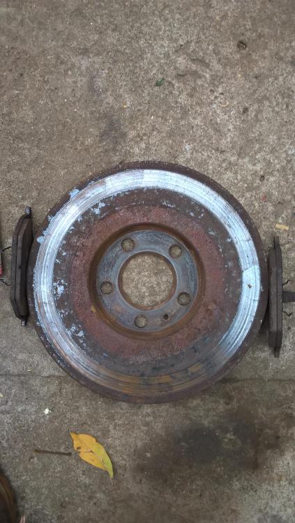

eu am ales pt Fata discuri Brembo Max si plăcute Brembo normale.Se vor schimba mai târziu spre toamna mai trag de cele care sunt pe masina.Discurile si plăcutele s-au uzat uniform pe exterior iar pe interior nu prea.O sa pun poze in momentul demontarii.pana atunci.....
