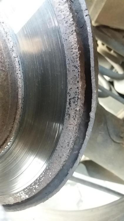

Un alt aspect pe care l_am observat si care mai mult ca sigur contribue la dezechilibrul franelor pe spate este faptul ca desi placutele au fost noi la montaj , aceiasi marca si acelasi producator , ele nu calca pe toata suprafata discului egal stanga_dreapta .Pozele spun mai multe .prima este pe stanga .

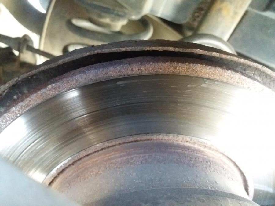

A doua pe dreapta Se vede clar la parteadreapta o bordura ramasa mult mai mare decat stanga.
imi pare rau ca trebuie sa-ti spun dar discurile tale arata jalnic. La poza 2 nu calca, posibil din cauza ca nu-ti culiseaza etrierul cum trebuie. In spate oricum nu e forta de franare prea tare cand e masina goala. Schimba discurile ca arata jalnic, au adancituri pe suprafata, sunt ruginite si au si uzura. Eu discuri din astea le schimb in secunda 2.
@florin_gti Musai  discuri si placute noi,verificare/curatare/gresare culisanti si pistoane etrieri
dap ....stiu ca nu este o avere dar placutele tocmai ce au fost montate noi , au aprox 10 k facute cu ele . Discurile cu certitudine ca vor fi schimbate , desi ma gandeam sa le fac o rectificare acestea fiind om si sigur  nu mai gasesc calitativ . ( momentan desi arata cum arata au inca 8 mm pe suprafata de contact ) .Cum s-a ajuns aici ......Cand am schimbat vechile placute , ele nu calcau simetric pe ambele discuri , se ovserva ca la unul ramanea o bordura  de aprox 7 mm iar la celalat cam 4 mmm, cauza nu o cunosc . Cand am montat noile placute buzele respective au fost smirgheluite si curatate , dar tot ramase in exterior cam 2-3 zecimi . In present placuta a luat forma discului , dar calca normal pana in exteriorul discului , ramanand doar o bordura de 1-2 mm , lucru aproape normal .
