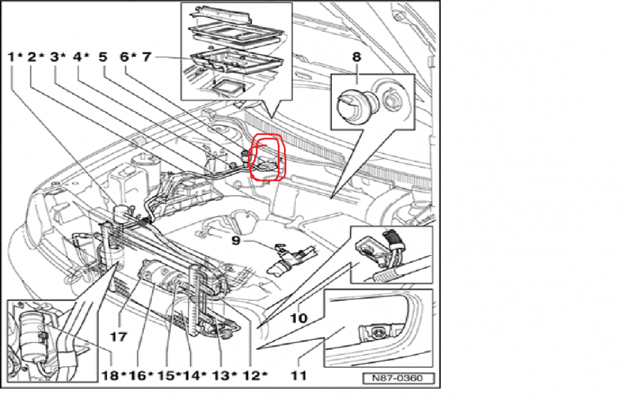

salut
masina este vw golf 4 1,9 tdi , an 2002, cod motor asz, 131cp. are climatronic.
problema e ca nu imi baga caldura. am facut o scanare si imi da eroare la senzorul de temperatura de afara si una la o clapeta de recirculare (4FA eroarea).
nu cred ca aceste doua erori influenteaza problema mea. cea cu 4fa o am de cand am luat masina.
termostatul nu cred ca are probleme, a fost inlocuit cu unu behr acum un an. temperatura lichidului de racire ajunge la 90g normal si se mentine, nu trece de 90g. nivelul lichidului de racire este normal, nu a scazut.
banuiesc ca e o problema la evaporator, am ridicat capota si nu gasesc unde ar fi turul si returul la evaporator.stiu ca este localizat in partea pasagerului sub bord.
sub capota unde ar fi tevile (tur si retur) care intra in bord ptr. a verifica daca se incalzesc?
multumesc.
ps; am pus mana  pe cele doua tevi marcate in poza cand apa a ajuns la 90g. una era foarte rece iar cealalta foarte putin calduta. ce poate sa fie?
Modificat de sixthsense_7
daca era infundat nu trebuia sa am macar o teava din alea doua foarte fierbinte si cealalta rece?
Verifica furtunele de la calorifer din spatele motorului, cum stai in fata masinii, pe partea cu cutia de viteze, uita-te dupa termostat apoi urmareste traseul celor 2 furtune catre habitaclu, daca termostatul si caloriferul sunt ok, verifica clapeta de temperatura, ai acces la ea destul de greoi, poti arunca o privire daca lucreaza demontand plasticul de langa pedala de accelerarie. Se mai intampla sa se desfaca parghia de la motoras sau axul de tine clapeta.
