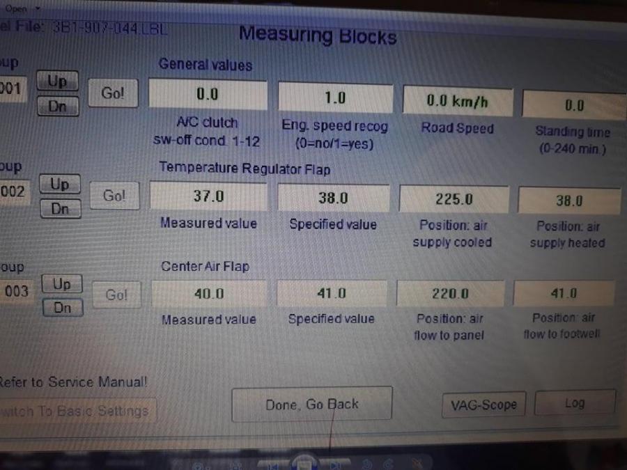

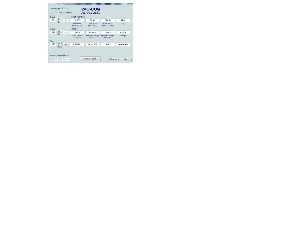

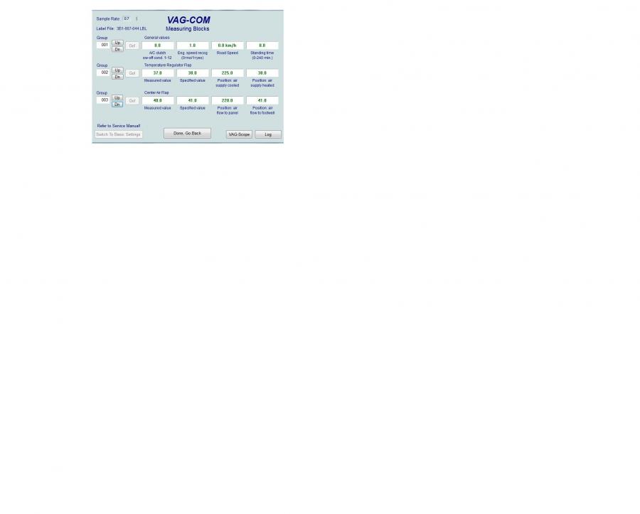

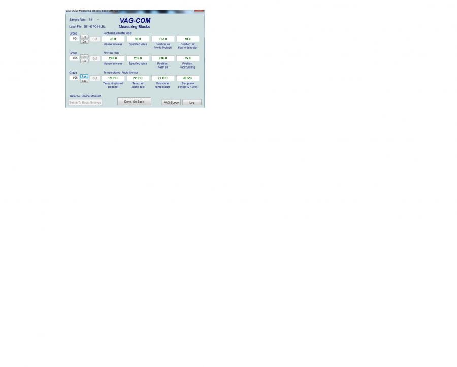

Am testat v68 cu ac la maxim si caldura la maxim am valorile din pozele de mai jos.

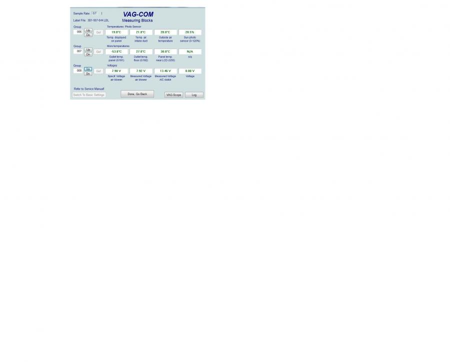

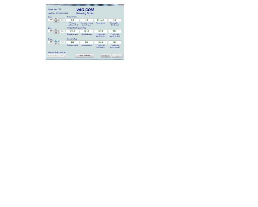

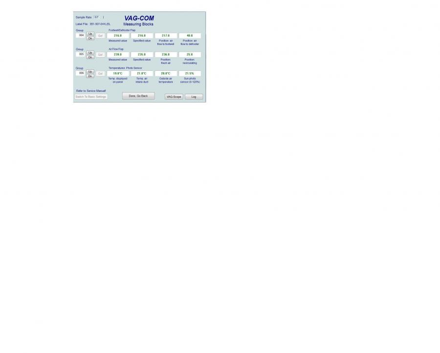

Am testat v85 cu ac la maxim si caldura la maxim am valorile din pozele de mai jos.
si ai verificat si fizic/optic... cu ochiul adica....daca acesta actioneaza parghia flapsului ?
atunci - senzori ok, v68 lucreaza corect, clapeta actionata, totul ok... calorifer cu probleme - banuiesc ca ai verificat si daca pompa plimba apa prin sistemul de racire
am verificat si pompa. Am desfacut furtunul de la retur si am accelerat, nu sunt probleme cu pompa Daca era caloriferul defect se mai incalzeau furtunurile care intra in el? Am bagat apa cu furtunul si pe tur si pe retur si iese.
acum, analizeaza tu....totul ok, dar nu ai caldura ? ce imi mai pot spune din spatele tastaturii .... ca ceva e defect - daca senzorii nu, daca v68 nu, daca clapeta lucreaza, pompa are debit.... atunci cine e de vina ?

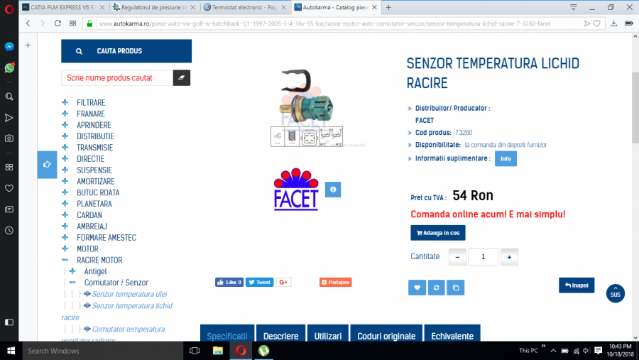

Salutare, am si eu o intrebare, trebuie sa schimb antigelul si cu ocazia asta, defapt s au cam nimerit bine pana la urma, G62 defect, cel putin asa zicea la o diagnoza si s a dus si termostatul, a ramas blocat pe deschis, intrebarea este, care trebuie sa le comand, aparent sunt 2 modele de termostat si 2 modele de senzor temp 4 fire..., 1.4 16v, AXP
Multumesc anticipat.
   Iti doresc noroc, o sa ai mare nevoie de el ca sa schimbi termostatul la motorul tau. Flansa termostatului sta in 2 holzsuruburi prinse in plastic, iar cand incerci sa le desfaci se distruge bruma de filet din carcasa termostatului care este scumpa, complicat de schimbat si cu multe furtune in ea. Eu zic sa desfaci mai intai flansa termostatului sa vezi daca poti sa o desfaci fara sa rupi filetele. Ca daca trebuie sa cumperi si carcasa, poate iti vine complet echipata cu senzor de temperatura G2/G62, termostat, garnituri si flansa termostat  montata deja. Poate termostatul nici nu este defect. Vezi daca nu sunt prinse in el bucati de plastic care nu-i permit sa se inchida. De ce presupui ca nu inchide?
   Oricum, eu nu as cumpara in nici un caz  Facet. Ceva mai de soi, gen Hella. Uita-te la senzorul de temperatura pe care-l ai. Cumperi la fel. Termostatul eu nu l-as cumpara fara garnitura care trebuie pusa la flansa si as lua chiar si flansa noua. Eu stiu ca la 1,4 16V senzorul de temperatura este G2/G62 in aceeasi carcasa deci cu 4 fire, iar termostatul este de plastic ca si cel din ultima figura.
Presupun ca nu inchide pentru ca dimineata dupa 2km deja furtunele dinspre radiator sunt calde si dupa 20 km, cateodata abia daca urca la 70, aa si caldura, am dat drumul la caldura treapta 2, afara sa zic 3/4 grade si dupa 20km inca puteam sta cu geaca pe mine(era placut si in tricou, dar placut, un minim sa zic) la cealalta masina dupa 7/8km te scotea afara de ce caldura baga), deci parerea mea e ca asta ar fi, iar G62  nu stiu daca are treaba cu termostatul, gen sa fie corp comun....
Iar g62, a dat eroare am sters o si nu a mai aparut in momentul ala, dar mai mult ca sigur e dus si ala, adica nici pornirea nu e cea mai cea si cateodata sta in 1100 rot/min si din cand in cand am niste pierderi de putere (cand trage cum trebuie, cand nu trage cum trebuie), dar asta mai putin probabil sa fie de la G62, cutoate ca ar fi fain :))
   Nu am zis ca G2/G62 este corp comun cu termostatul. Am zis ca daca rupi filetele vei fi nevoit sa cumperi tot ansamblul.
Modificat de Ebi
Aaa, ok pai o sa incerc sa fiu finut??, pai hella e mai ieftin decat facet..., acum nici nu stiu, ca si astea pot fi contrafacute..., senzorul de impulsuri arbore cotit l am pus delphi..., buget redus, 120 lei si aparent e ok...
