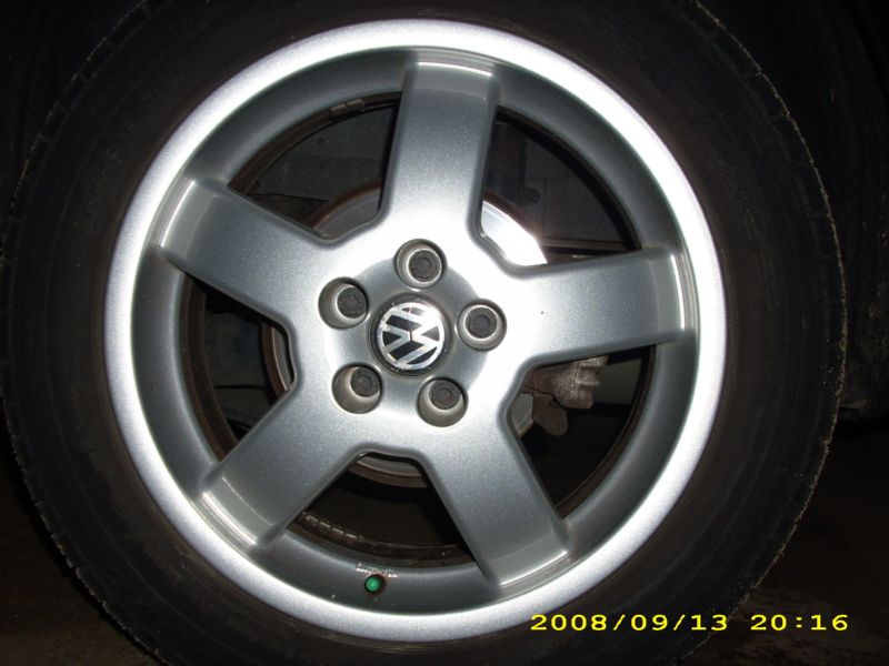

Tot eu revin, de aceasta data cu o intrebare despre dotarile de pe golf 1.4 16v si anume jantele. Eu unul, nu stiu ce model am si daca printre noi mai e cineva care are tot modelul asta, va rog sa ma ajutati cu un reply. Jantele sunt de 205/55 R16.Sper sa pot atasa si poza :vaidecapulmeu:
Multumesc de promptitudine @last :vaidecapulmeu: (din nou dupa imobilizator :) ). Apropo, mai ai scanat manualul de utilizare?
