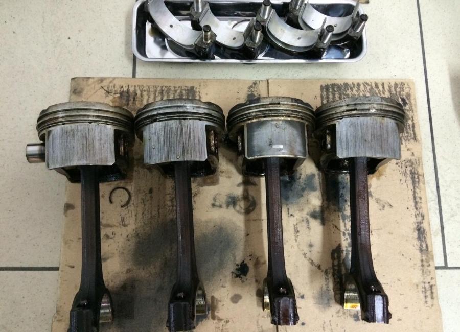

Zgomotul de diesel vine de la uzura fusta piston care bate in bloc.
Rezolvare in cazul de mai jos a fost inlocuirea celor patru pistoane,trei din ele fiind foarte afectate.
Cauza a fost segmentii de  ungere blocati,problema de proiectare,material....

Cat te-a costat totul?Acum merge bine motorul,sau tot mai are zgomot?Nu stiu daca merita sa investesc atatia bani.
Reparatia a fost facuta cu piesele clientului,la mine in garaj a intrat diesel si a iesit benzinar.Motorul se aude ca unul pe benzina acum.

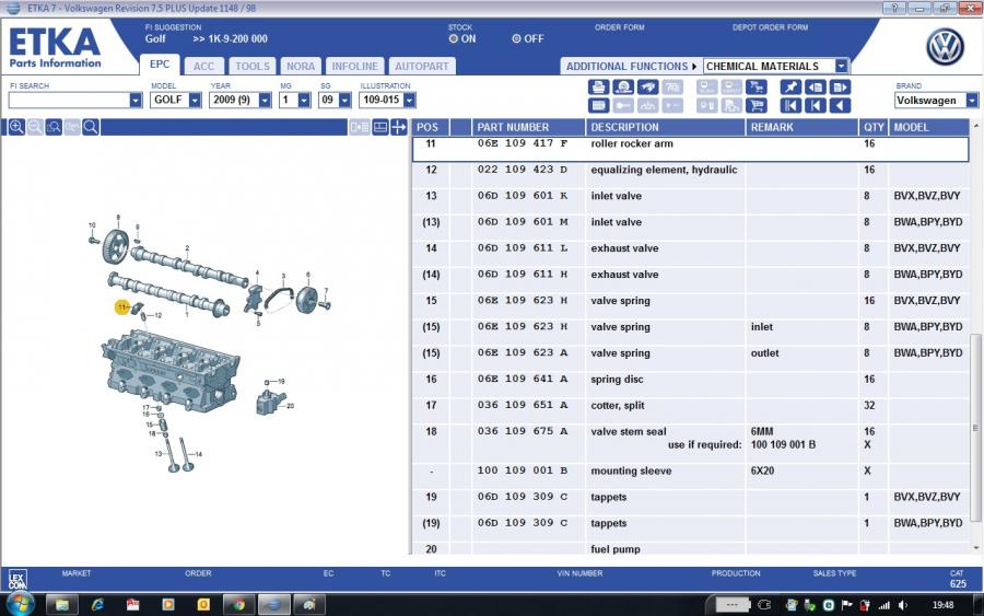

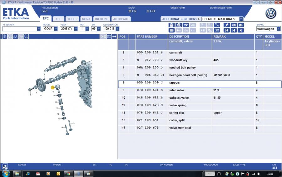

Hai bre, cum sa n-aiba tacheti?Culbutorii pe ce sunt asezati?
Nu conteaza viteza la turatia 2700 face un zgomot.se aude toata masina nu fff tare da eu il aud
Dupa ce trec de aceasta turatie se aude doar motoru
alonso_first_one
Pe zi ce trece parca parca se inrautateste zgomotul de la motor,si pe evacuare se aude o bolboroseala enervanta si la relanti parca merge neregulat.Nu pot sa imi dau seama nici de culoarea fumului pentru ca este frig afara si este normal sa scoata aburi,dar miroase a fum.Nu as vrea o eventuala segmentare pentru ca ma gandesc sa vand  masina su sa o dau la schimb si asta ar insemna sa pierd o groaza de bani.Am atasat un video si astept eventuale sfaturi.
roller rocker arm
asta e tachet
Culbutorii sunt asezati pe supape si actionati de roller rocker arm,care sunt actionati de axa cu came.Difera denumirea,principiul e acelasi
