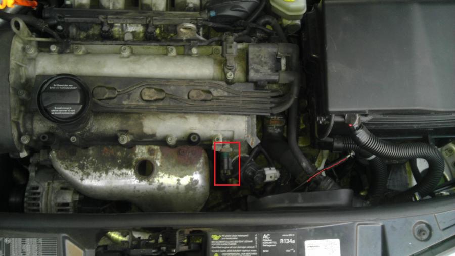

salutare,
o mica problema am si eu, in imaginea atasata in chenarul rosu se afla piesa pe unde imi curge ulei (defapt picura destul de abundent), dca ma poate ajuta cineva cu numele piesei si daca schimbarea piesei rezolva problema, sau mai trebuie remediat ceva pe langa schimbarea ei.
multumesc
Senzor presiune ulei. Curge ulei prin el. Trebuie inlocuit si gata .
Senzorul masoara presiunea la ulei nu curge ulei prin el...cu tot respectul poate nu ai formulat bine intrebarea...mare grija la strangerea lui ori la desfiletare ca se rupe foarte rapid...
Are garnitura de plumb,daca curge ulei pe langa el trebuie strans sau schimbat,e 25 lei unul nou, nu e mare lucru.
am rezolvat, schimbat cu unul nou, hella parca era firma, dar am vazut ca cel vechi dupa ce l-am mai strans nu mai curgea, totusi l-am schimbat; cel nou posibil sa aiba acea garniture de plumb, dar cea originala de pe masina este de culoare galbena, alama sau ceva de genul in nici un caz plumb
