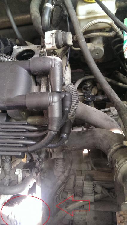

La EGR nu am ajuns , nu il gasesc
Poate din poze ma ajuta careva
Si nu pot da jos rampa injectoare sa merg  cu ele la testat , am stricat 2 chei .
http://www.2shared.com/photo/M2wt8de-/IMAG0025.html
Am reusit sa dau jos rampa de injectoare , primul si ultimul ude leoarca cele doua din mijloc curate , uscate ca noi din magazin .
Acum merg cu ele la curătat sa vedem ce-o iesi.
Daca nu batea asa tare "soarele" l-ai fi vazut mai clar,din el pleaca pe sub bobina de inductie o teava in clapeta de acceleratie

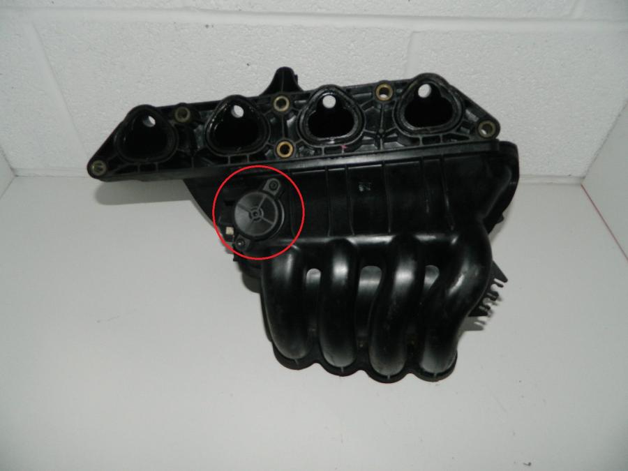

Desfa conducta din EGR (ciuperca) ca ai filet si dincolo si apoi curata,cum e in poza nu o sa ai cum sa cureti ca e o supapa acolo ce o blocheaza,conducta in sine dupa ce o desprinzi de tot de EGR nu trebuie sa fie infundata.
Am reusit sa desfac conducta de egr, am gasit ceva depuneri ....este ok conducta ....acum sa-mi vine epuratorul de gaze si sa o pornesc .
