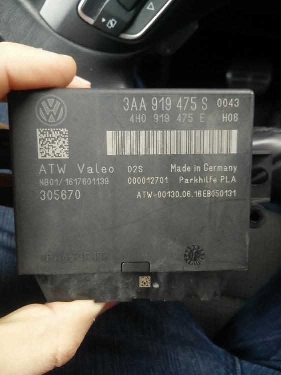

Buna seara am o problema. Am cumparat un kit Pla 2.0 pentru Passat-ul meu B7 2013. In acest dotarile masini montate de fabrica sunt, FrontAssist, ACC sezori de parcare fata spate vroiam si optiunea de pla 2.0. Dar am probleme am facut gaurie (miscare proasta din partea mea), am tras firele de la senzori din spate, dar la cei din fata nu am gasit mufa poate imi spune  si mie  cineva unde este, am schimbat modulul cu cel dat de chinezoi. Am pus vcdsul pe masina si am masina plina de errori de comunicare in special plus 2 errori de la senzori din fata de park assist ca nu sunt conectati(ca nu am gasit mufa). Dar modulul chinezoiului se poate coda doar Audi n u am pe nicaieri VW. cine ma poate ajuta. Exceptand errorile de la radio deoarece am schimbat radioul cu unul cu android de la chinezoi(si daca are cineva o idee cum pot folosii in continuare bluetooth de fabrica cu unitatea de la chinezoi as fi fericit) si exceptand eroare intermitenta care o am pe climatronic la un motoras restul errorilor au aparut dupa ce am pus senzori de parcare.
Am codat in steer assist, la park assist si am pus 1  (pentru PLA 2) in can am bifat si functia de park assist dar am eroare acum de com unicare cu modulul. si o gramada de prosti de genul. A si men tionez ca acum nu mai merg deloc senzori am doar un bipuit lung cand apas pe buton si nu mai functioneaza autohold-ul. am atasat logul de la auto scan. sunt dispus sa vin  si la cineva sa ma AJUTE. HEEEELP!!!
Va multumes!
Log-PH-25-PYX-WVWZZZ3CZDE083825-222930km-138522mi.txt
Unitatea cu 4H0 nu e buna. Se poate rescrie SW cu unul pentru unitatile 3AA 919 47S L/S (astea sunt pentru Passat B7)
Cand spui "ca nu am gasit mufa" te referi la faptul ca nu stii unde sa conectezi cablurile de semnal care vin de la senzorii PLA fata la unitatea PLA? Daca asta e:
- senzor fata stanga pin 2 la pin 9 din mufa T12 (cea din mijloc)
- senzor fata dreapta pin 2 la pin pin 10 din mufa T12 (cea din mijloc)

Salut, multumsc pentru raspuns, in primul ran d nu stiu cum se rescrie acea unitate, eu am un vcds clona. si pen tru mufa eu am cumparat un kit de la chinezoi care are o mufa adaptoare cred ca pentru curent la s enzori si care mai are inca doua fire care trebui bagate in mufa  de pe masina. mufa este ceva de genul acela facut cu rosu o  sa ajung la m asina si o sa fac poze acolo.si in afara de rescris mai trebui sa fac cev a?

Dar am o problema pe modul scrie 3AA919475s si su. 4h0919475E. Deci unde este gresit? Sau ce comand acum ce cod cu L sau cu S?
