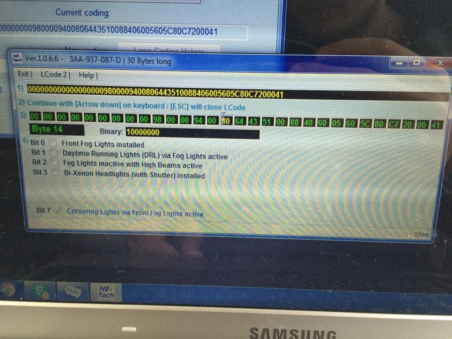

Salut! As vrea sa fac retrofit la proiectoare pt passat cc, imi puteti spune daca BCM ul meu suporta?

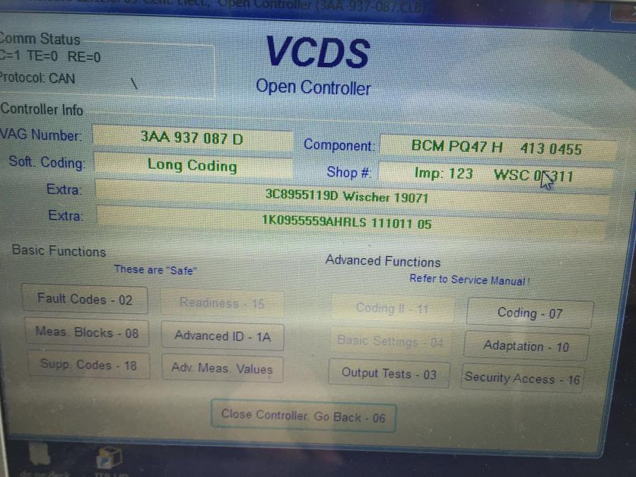

bifeaza si tu ca ai proiectoare, da un output test si vezi daca obtii eroare de bec ars.
NU stiu daca s-a mai discutat pe forum, s-ar putea monta fara deranj mare proiectoare de ceata (cele din spoiler) la un CC facelift din 2013? Dar LED day lights?
daca suporta BCM-ul actual, se pot monta proiectoarele, etc - trebuie trase cablaj de la BCM la proiectoare, de la buton la BCM, cumparat buton cu proiectoare, codat, etc
Merci! Valabil si pt LEDurile din far? (vorbind despre un model fara LED, far normal)

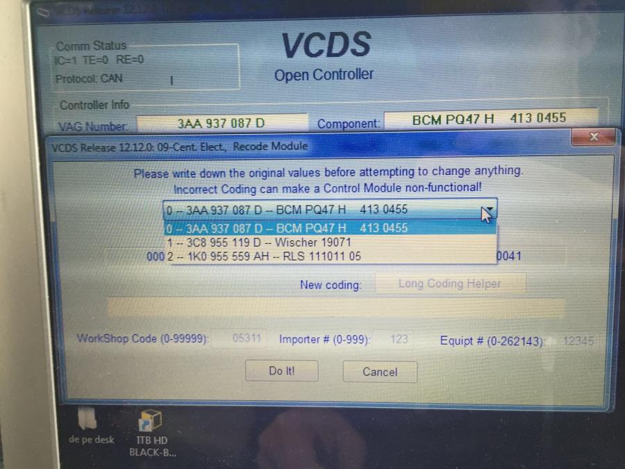

In primul rand trebuie sa te asiguri daca centrala ta suporta VIP (virtual pedal - easyopen). Daca nu suporta acest lucru se rezolva cu incarcarea unui fisier dataset cu odis e + vas5054 sau alta interfata vas.
dupa, codarea in centrala confort byte 21 schimbi ce ai acolo cu valoarea 37.

referitor la intrebarea ta: VIP vine ca o subcomponenta a centralei de confort (ca si alarma de ex). Problema este ca, chiar daca ea apare ca "VIP n. Mounted" ceea ce inseamna ca nu este montat senzorul, nu inseamna obligatoriu ca centrala stie aceasta functie.
Deci, exista 2 variante: 1. Gasesti o centrala second care a avut din fabrica asa ceva. 2. Instalezi senzorul, codezi si vedem atunci. Daca nu se activeaza trebuie resoftata unitatea cu dataset pt VIP. Gasesti in aria de servicii persoane care au scule.
