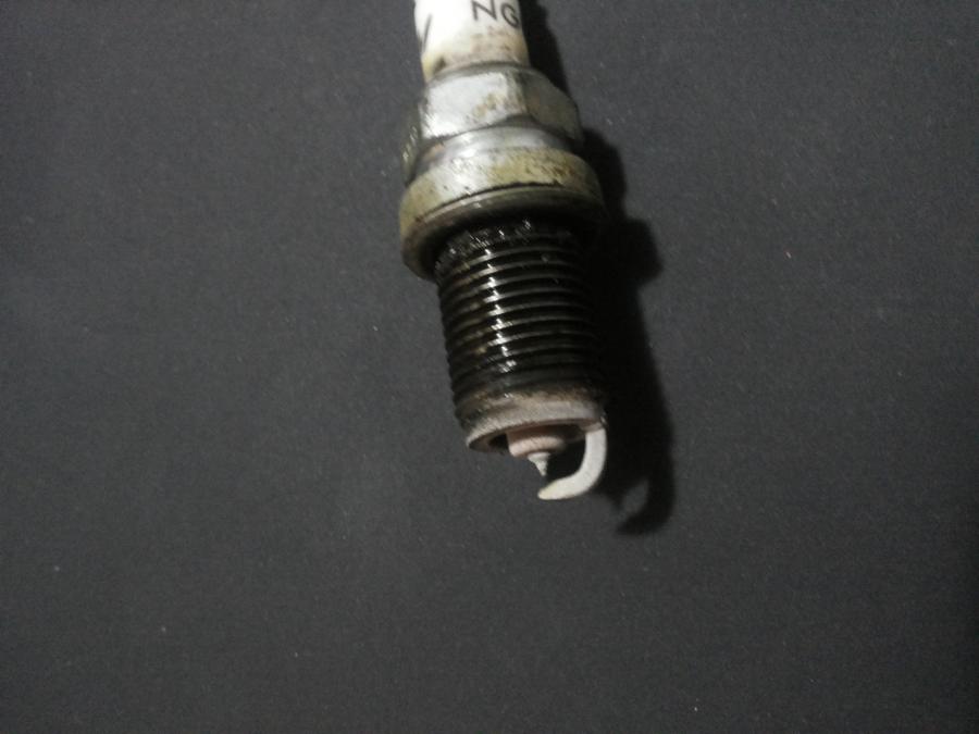

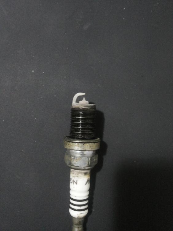

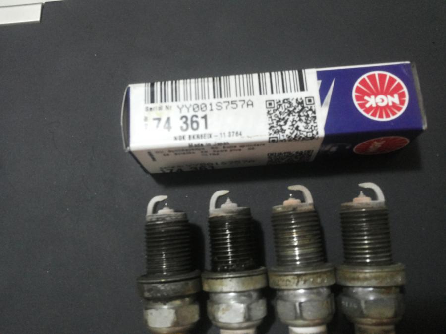

Cam asa arata niste bujii cu iridium de la NGK BKR6EIX-11la 118.000 de kilometri puse pe masina din semnatura acum 9 ani.
Atunci au costat 200 lei si acum 209 lei
Eu zic ca merita din plin

Aceste bujii sunt garantate doar 60.000Km, pe urma le arunci....tu ai mers pe GPL cu masina, de aia arata asa, da asta NU e o scuza!
Si NU mai pune bujii cu iridium daca ai GPL pe masina, ia bujii normale cu 3-4 electozi si le schimbi la 15.000km....asta daca ti la masina si te respecti!

Eu am ales bujiile cu iridium pentru ca merg ireprosabil pe masina mea si nu voi pune niciodata altele mai proaste ca spune cineva fara sa argumenteze.
Am avut pe masina si cu 3 electrozi tot ngk [BKUR6ET-10]  si le-am aruncat dupa 3 luni [ pornea greu masina ]
Tie iti porneste greu din alte cauze, eu am aruncat bujiile cu iridium ca sunt doar bani aruncati, atat.....am NGK cu 4 electozi si porneste brici.

Eu nu am nevoie de argumentele nimanui mai ales al "montatorilor" care marea majoritate sunt praf.
Cred ca 9 ani sunt arhi suficienti pentru test.
Si masina mea nu porneste greu ci foarte usor cu aceste oribile bujii care au avut nerusinarea sa mearga 118 000 km fara nici o problema.
Ce nenorocite sunt bujiile alea care toti producatorii (niste tampit de altfel) spun sa fie schimbate la 60.000km....tu le schimbi la 120.000km (sa faci asa si cu uleiul si toate consumabilele)!

In primul rand eu nu am sfatuit pe nimeni sa nu schimbe bujiile la timp,am prezentat un fapt doar .
Conform catalogului ngk , BKR6EIX-11 sunt pentru motorul ALZ.Te rog argumenteaza de ce nu sunt bune.
Colegii de pe acest forum ar trebui sa inteleaga ca nu sunt bune aceste bujii pentru ca le spune Marius de la Bucuresti?
Tot conform aceluiasi catalog pe motorul alz nu sunt recomandate bujii cu 4 electrozi cum sustii ca ai ci cu 3 sau cu iridium pe benzina si gpl1 pe gaz.
Totusi ce bujii ai pe masina, cum le alegi ? La intamplare? Ca din catalogul producatorului nu prea.
