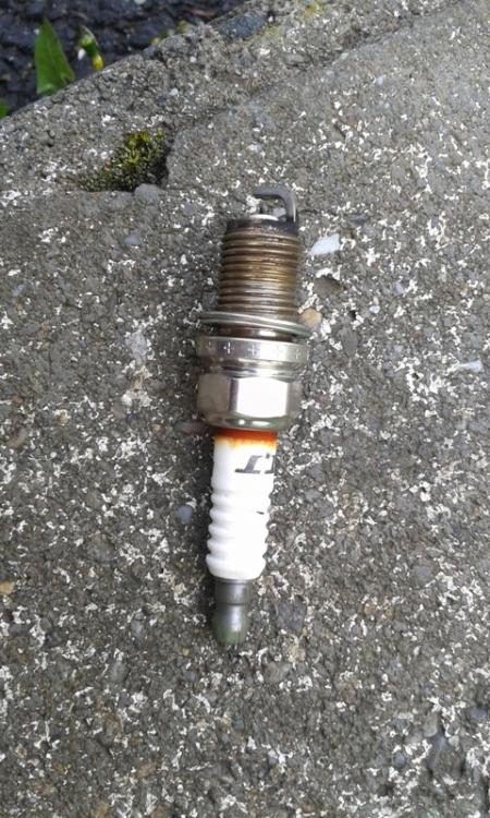

Buna tuturor. Am schimbat azi toate 4 bujii dupa vreo 25000 km am pus NGK cu 3 electrozi. Iar bujiile care le-am schimbat (mai exact a 3-a de la stanga spre dreapta cum te uiti la masina) are roseala aia pe ceramica. Am rugamintea daca imi puteti spune ce inseamna mai exact ce sa intamplat si carui fapt i se datoreaza. Multumesc anticipat. O zi buna
