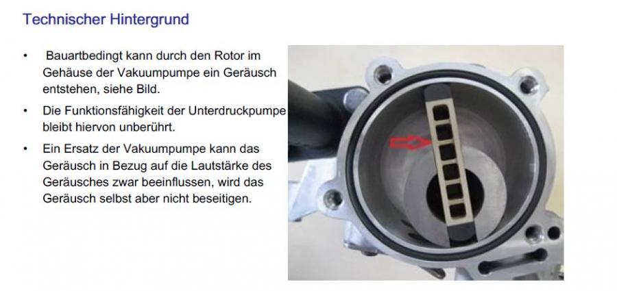

De asemenea dupa lupte seculare si intrebat prin "reprezentante" referitor la un zgomot care il am, am gasit in Ervin raspunsul. Este de la pompa de vaccum si este valabil pt motorizarea 2.0 diesel CKFC. Daca aveti acelasi zgomot ca cel din atasament este "perfect normal" si nu se va schimba nimic. Cu siguranta ultima masina din grupul VAG!!
