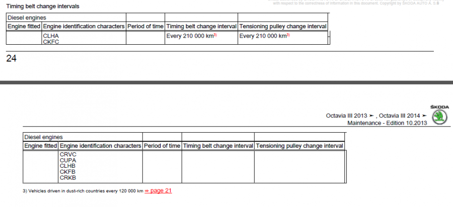

Detin o skoda octavia 3, 2014, 1.6 TDI 105 CP si nu reusesc sa identific in manualele auto cand se schimba prima oara distributia (in prezent am 130.000 km). Am intrebat la 2 dealeri skoda iar parerile au fost impartite, primul a spus la 120.000 KM al doilea la 180.000 km. Ceva idei ? Stima.
Mentionez ca nu exista absolut nici un simptom ciudat, sunete, etc... motorul ruleaza foarte lin, ca unul pe benzina:)
Modificat de IonisX
La Octavia 3 1.6 si 2.0TDI din cate stiu 210 000 km  cu mentiunea ca dupa 180 000 km sau 6 ani se inspecteaza cureaua si daca o cere starea sa, se schimba atunci, daca nu cel mai tarziu la 210 000 km.
Multumesc pt raspuns Andrei1980. mi se pare ciudat sa nu fie mentionat nicaieri oficial lucru asta important...si este foarte stresant sa mergi cu incertitudinea asta. Am dat mail pana si in Cehia dar deoc nici un raspuns.
Multumesc Alunakis. Sunt mai linistit acum:)
La acest interval banuieac ca se schimb si restul de accesorii + pompa apa nu?
