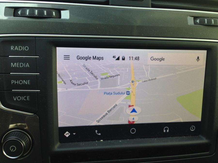

Salut Jetta 2016, samsung S4, am luat android auto prin APK, l-am conectat la masina, merge perfect. Nu se inchide navigatia in mers, merge si vocal telefon si navigatie. Muzica nu aveam pe telefon ca sa testez.
Am incercat initial sa deschid ap[licatia android auto pe telefon, nu functiona, dadea o eroare, am conectat direct la masina si a functionat din prima.
