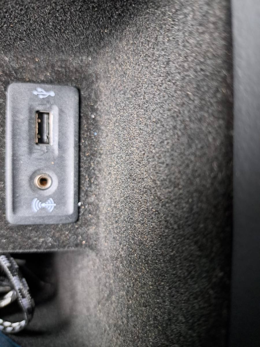

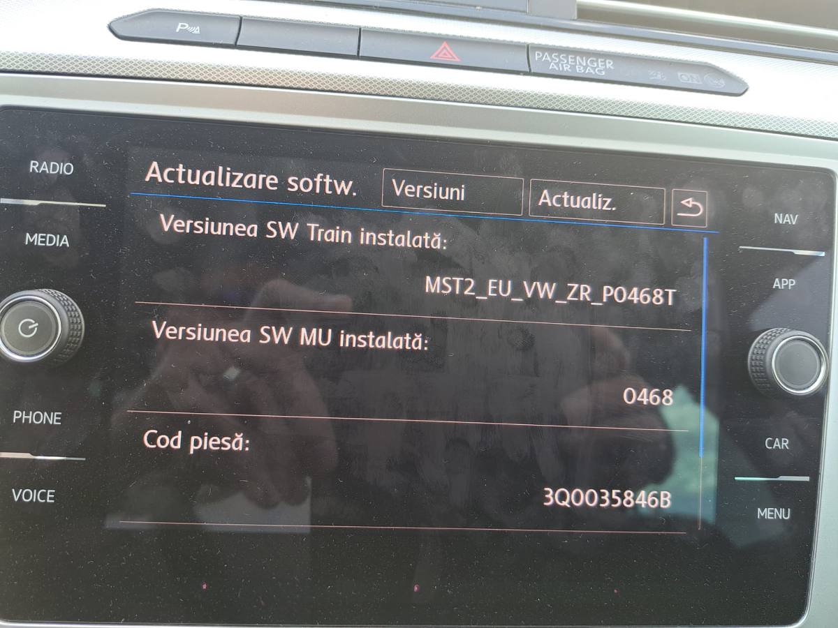

De circa doua saptamani am trecut de la B6 la B8 (Diesel 150Cp , 2018).Navigatia este Discovery Media MIB 2 cu software MST2_EU_VW_ZR_PO468T . Din ce am mai studiat pe forum , masina se pare ca are App-Connect si mi s-a spus ca aceasta inseamna ca merg ambele aplicatii respectiv  cea pt Apple (Carplay) sau cea pentru Android (Android Auto).Se pare ca si mufa USB de sub cotiera ar fi compatibila.

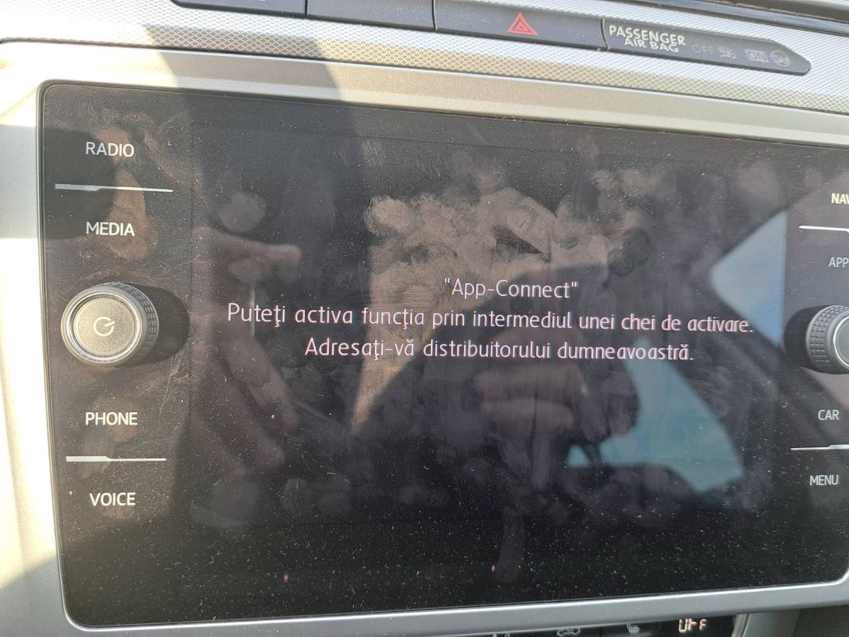

     Din ce am cautat eu prin setari imi apare mesajul din poza atasata  respectiv :
”App-Conect”  - Puteti activa functia prin activarea unei chei de activare . Adresati-va distribuitorului dumneavoastra.
   Poate cineva mai specializat in aceasta problema sa ma ajute sa fac aceasta activare  ?

Am achizitionat de pe e-mag card de actualizare Software si pentru activare Android auto . Dupa ce am platit si s-a lansat comanda , baietii m-au  sunat si intrebat despre versiunea de soft a masinii si pot aprecia ca sunt  extrem de treaba iar  a doua zi am primit prin curier cele doua SD-carduri impreuna  cu un pliant ce continea explicatii si ceva coduri QR care te redirectioneaza catre tutoriale filmate explicative.
    Am respectat explicatiile si cu motorul pornit am facut actualizarile  iar  acum am Android-auto activat !

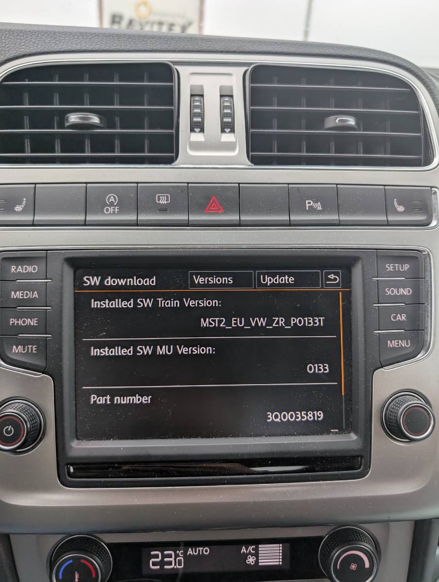

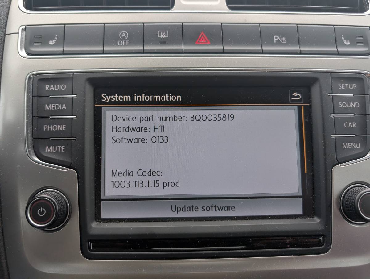

Am cumparat recent un Polo 6C 1.2 TSI. Este echipat cu unitate mib2 3Q0035819. Din ce inteleg, nu pot activa Android Auto, folosind acest Hardware.
Întrebarea este daca am vreo varianta prin care sa schimb (doar) device-ul din torpedo, ca sa pot sa am Android Auto si de asemenea, as dori sa funcționeze in continuare celelalte setari ale masinii pe care le pot face folosind ecranul "navigatiei". Ar trebui sa ma uit exclusiv la unitati provenite de pe Polo 6c? Sau merg si cele de pe Golf/Passat? Trebuie facut ceva cu VCDS dupa ce instalez unitate noua? Cum as putea stii daca o anume potentiala unitate pe care vreau sa o cumpar, suporta App Connect?

De asemenea stie cineva daca 3Q0035819B suporta AppConnect?
3Q0035874C e un MIB2 Discover Media - deci ai si navigatie. Daca tot o pui atunci sa iti vanda si o antena GPS si o lipesti tu cum a zis colegul mai sus (sau iei antena de pe alt undeva - se gaseste usor si ieftin).
3Q0035819B e MIB2 standard - cel mai probabil ca nu functioneaza AppConnect (de aia probabil e mult mai ieftin, nu? 🙂 ) Sau functioneaza daca il deschide cineva si inlocuieste piese... deci nu m-as complica.

Ok. O sa iau si antena daca merg cu unitatea asta. De asemenea, oare trebuie sa schimb mufa USB? Doar pe android mă interesează sa folosesc App Connect.
Cel mai probabil trebuie schimbata (daca folosesti iphone cu Carplay). Pentru telefon android cu android auto - nu.
Daca iti e ok doar Android atunci nu trebuie schimbata mufa USB; doar pentru Apple.

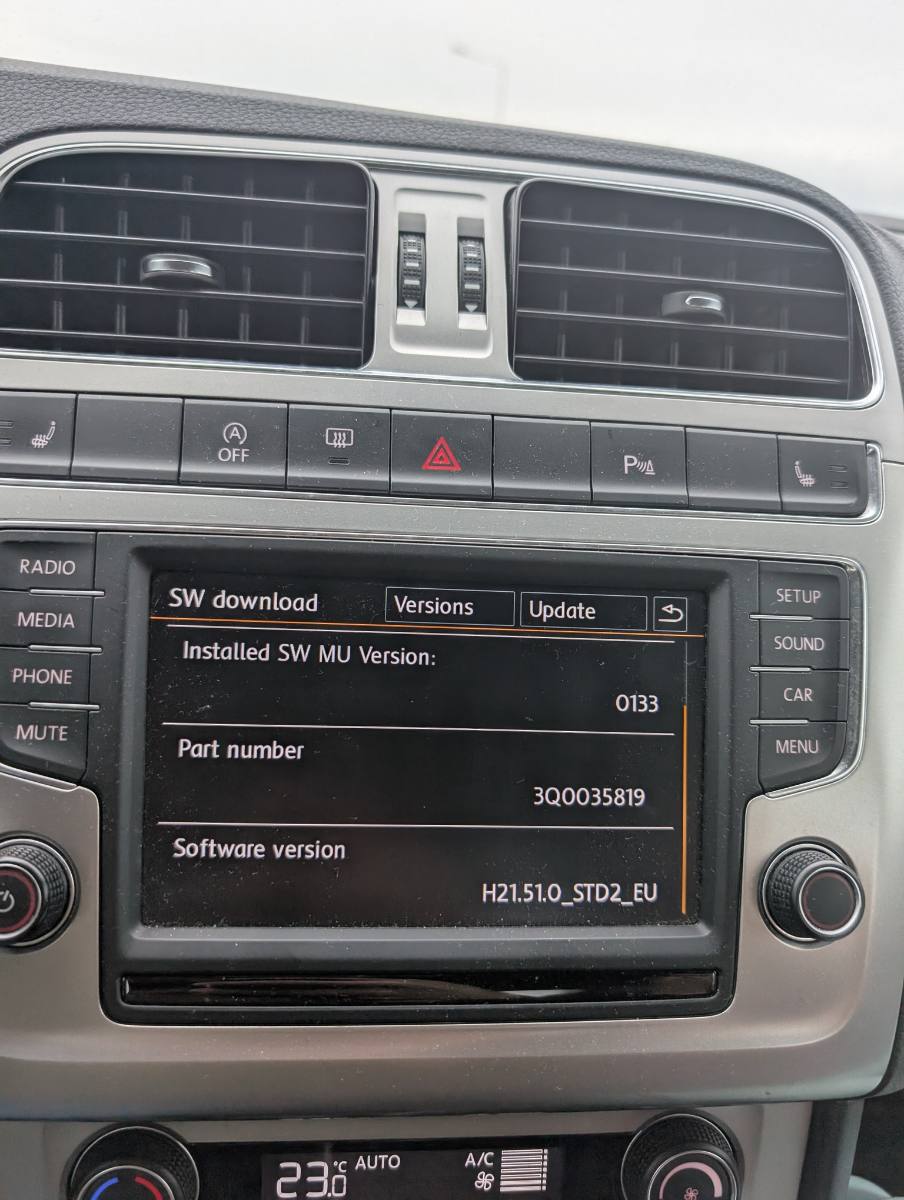

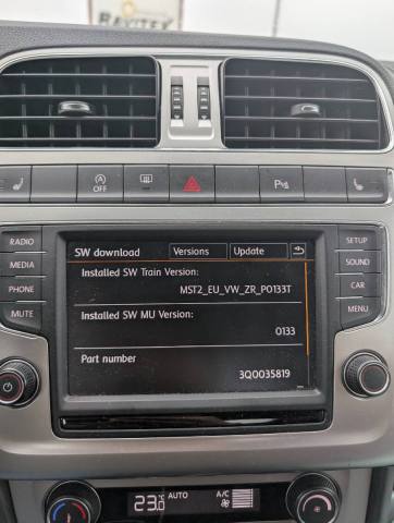

Tocmai am cumparat Un Golf Sportsvan din 2017. Unitatea media este:
Aveti idee daca pot sa fac update la firmware? Daca da, de unde?
Ce optiuni am pentru activarea app connect? Merita pentru unitatea asta?

La asta cred ca se poate App Connect. Atentie ca iti functioneaza Android Auto cu mufa USB existenta; daca vrei pe Apple trebuie schimbata si mufa USB.
