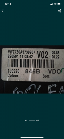

Ceasurile de Passat sunt vw501 sau vw503?
Seatleon1.9110hp
La adresa nu am modificat nimic am incercat cu niste binuri de golf 4  si picau ceasurile,am mai gasit pe forum  ca se discuta de 501, 503 dar nu stiu cum aflu asta.

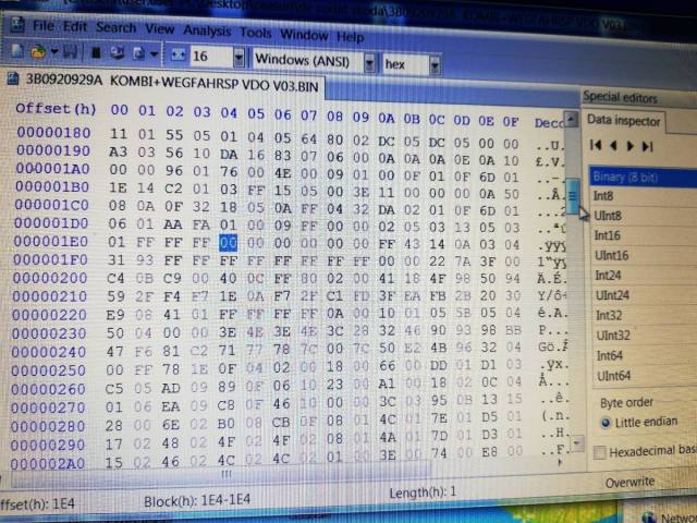

Pune eep ul aici si ti-l modific cand am timp....
Seatleon1.9110hp
Nu este secret, este in laptop si nu vreau sa bag net in el dar voi conecta un bluetooth le mut in telefon si il voi posta, plus ca nu mai stiu parola de la forum am ramas logat  doar pe telefon
Seatleon1.9110hp
M am jucat putin dar nu cred ca este la adresa asta
