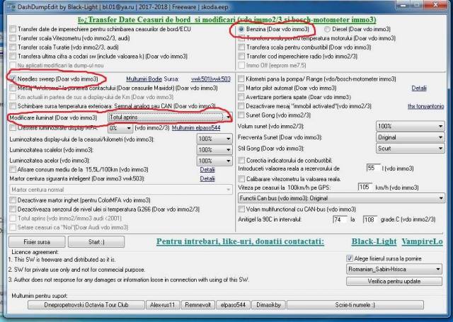

salutare tuturor! imi poate spune si mie cineva daca am bifat corect modificarile pentru dump-ul meu? sa se aprinda acele la punerea contactului si needle sweep
dar serios fara glume si batjocura ca nu vreau sa stric masina deoarece am nevoie zilnic de ea. multumesc
