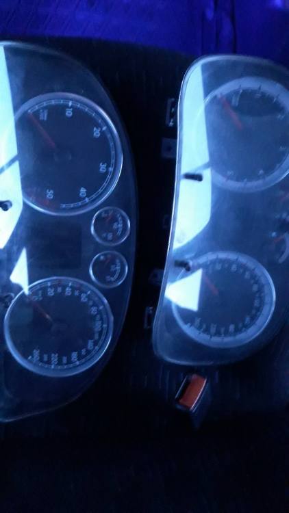

Salut vreau  să imi schimb la bora ceasurile actuale cu minidot am cumparat de la dezmembrări un cluster  de passat cu maxidot mă poate ajuta cineva, cu un dump sau ce trebuie să îl fac să meargă pe bora.( Cu adaptarea cheilor mă descurc) Aș vrea să păstrez folia de la ceasurile vechii.Vă mulțumesc! Codul de la passat 3B0920 847E
Cauta 1j5 920 846...si vezi sa fie pt benzina. Acum sunt pe telefon-.nu am acces la baza mea de dump-uri- poate te ajuta alt coleg...daca nu-imi aduci aminte pe seara
Salut Florin! La Golf4 1.6  l-am lasat momentan așa cu oscilața la consum.Astea sunt pentru Bora 1.9 ALH immo2 mșina cu, care, circul zilnic. Ceasurile de passat le-am cumpărat de la dezmembrări le-am luat mai mult pentru a activa needle sweep. Pot citi eu dump-ul și să îl  încarc aici.
Dacă mă poate ajuta cineva, contra, cost. Multumesc!

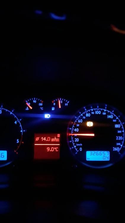

Am pus aicia fișierele problema e la martorul de abs nu dispare. Am încercat mai multe softuri modificate de cineva nu se stinge martorul abs .în vcds nu am eroare pe ceasuri și nici in modulul abs
dump-passat1.bin dummp-bora1..bin
Acesta este cu km și cheile adaptate pe mașină în continuarea martorul Abs nu se stinge.Dacă pun ceasurile immo2 minidot se stinge nu e o problemă cu modulul abs.
dump-chei+km-passat.bin
Abs sau esp?
Abs, masina nu are esp, când pornesc de pe loc se aprinde martorul de la frâna și clipește după ce iau contactul și repornesc motorul rămâne doar Abs

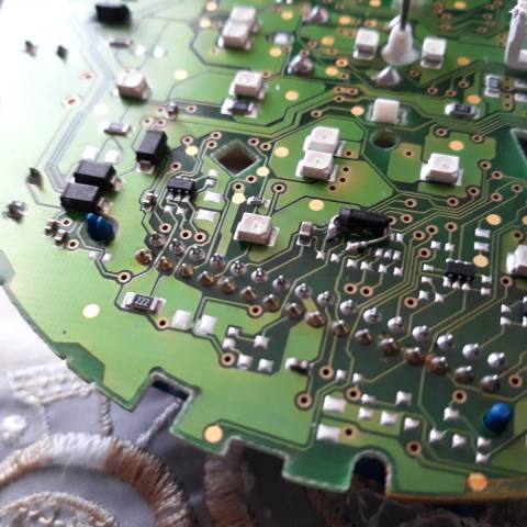

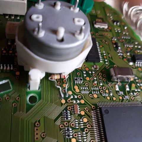

S-a  rezolvat. Intrebarea e dacă lipesc rezistența și dioda pe placă, o să imi sune când las farurile aprinse și ușa deschisă?
Da
Am montat dioda și rezistorul, însă nu funcționează
Modificat de soriin06
Poate nu ai montat corect. Recodeaza 19 can gateway , cu 00006. Daca ai montat corect, trebuie sa mearga
Can gateway l-am recodat cu 00006
Nu am pus dioda bine mă refer la sensul  de trecere?
