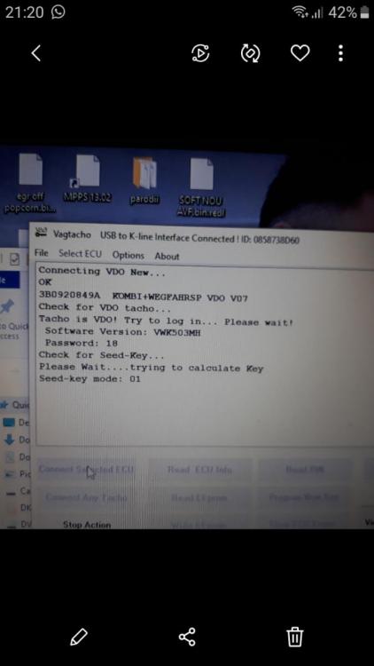

Salut. Va rog ajutati ma! Am cumparat alta ceasuri, acelasi cod Cu cele vechi! Am si cheia cu cipul! Ce modificări trebuia facute ptr a porni? Trebuie vag tacho? Multumesc!
Trebuie sa citești pinurile la ambele ceasuri și sa faci adaptarea acestora.. Scriere cipuri chei, km, codare
  On 18.12.2019 at 4:07, filip.ra a scris:
Expand
Daca ceasurile sunt identice, copie eepromul din cele vechi in cele noi.
E și asta o varianta.... Doar ca nu știi ce scule folosește, dacă nu citește corect/complet, risca sa le strice.
Chair si cu coduri indentice..ceasurile au variante..V13, V09 ...
tot poate brickui ceasul. Nu recomand. Se adapteaza si imperecheaza usor cu un cablu de 50 lei...
Nu, nu se întâmplă asta. Dar cel mai safe e sa facă adaptarea ca la carte
