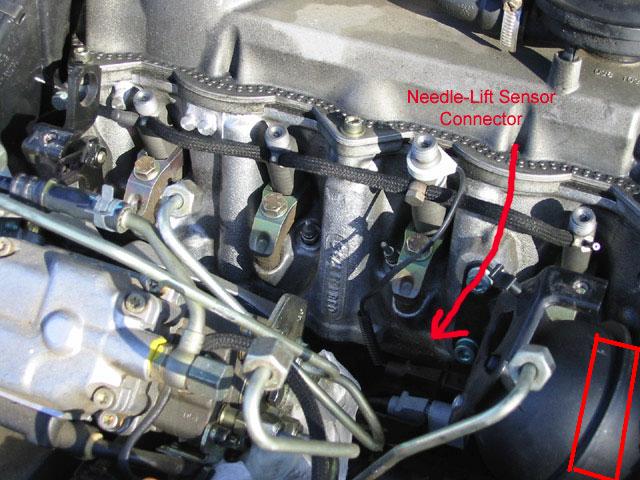

marius1982.11
E pe flansa care se cupleaza cu cutia de viteze, E scris ALH si seria xxx xxx. in fata-jos cum stai in fata masinii.

Poza asta am avut-o landemana, am facut un patrat rosu cam unde e seria stantata, e pe blocul motor, pe muchia aia de vre-un cm latime ,sub canistra aia rotunda pt vacuum.
Probabil e murdara zona ,deaia nu vezi.
Multumesc lui Marius pentru indicatii, intr-adevar, acolo este seria motorului, n-am reusit sa o citesc inca, este multa vopsea neagra acolo si nu s-a putut citi, si n-am mai raschetat pe acolo sa vad seria ca ma lamurisem ca voi pune CT1044, dar intre timp am cumparat kit si am si schimbat distributia. Am facut-o pentru ca in vara masina facea 6 ani, si chiar daca aveam doar 90000 km, am hotarit sa nu mai astept!
