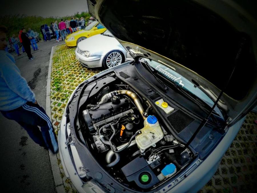

Astazi m-am ocupat putin si de curatenie la motor. Nu e perfect, dar e mult mai bine ca inainte.

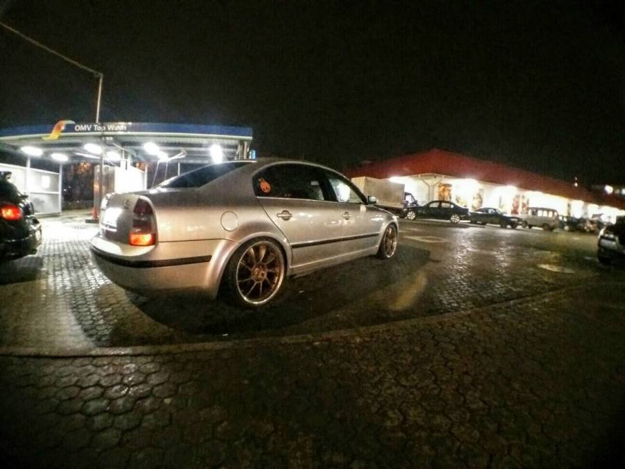

Am pus si rotile intr-un final. Numa bine prind si expo de la Oradea. De data asta am mers pe 235 35 pe spate. Urmeaza sa schimb si stickerele in culoarea jantelor si sa  iau alte suruburi ornamentale la jante. :D

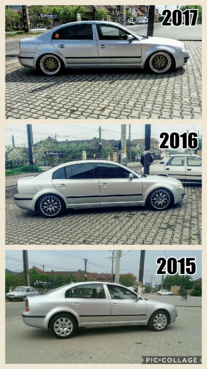

Inca un an cu balena, ce trece timpul :)
Anu asta am realizat urmatoarele:
- Stage 2: 221 cp & 477 nm - turbina hybrid de 2.7, evacuare inox turboback de 63mm, fmic

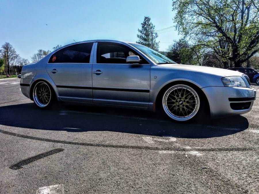

- Jante BBS LM 19", 8.5j cu 9.5j ET35 toate cu anvelope Sunny 225 35. Asta e setupul final. Anu asta au trecut pe Superb 6 seturi de jante. Si-a schimbat papucii mai des ca mine :))
- Am renuntat la foliile de pe fata si la folia de pe stalpi si la parchetul din portbagaj. :(  Recent m-a lovit cineva in spate si am fost nevoit sa il dau jos ca sa vad daca totul e ok. Nu sunt daune mari, doar bara spate..
- Frane 312 Rotinger high performance cu placute ATE ceramic
- SMF + Ambreiaj intarit cu sinter

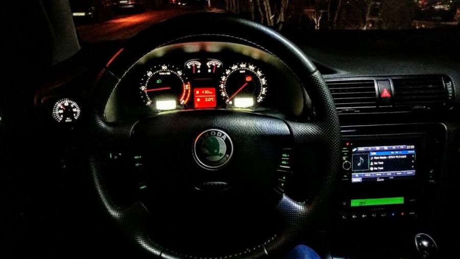

- Ceas boost in grila ventilatie de la sofer
- Am trecut la xenon 6000k de la 4300k
- Detailing la motor, am spalat singur tot interiorul
- Parbriz nou Nordglass
Sper sa nu fi uitat ceva..
La ideea cu airride am renuntat. Vreau sa raman static :)
De vopsit, nu am apucat.. am bagat toti banii in power :))
La ideea de insonorizare am renuntat deoarece imi sta pe creier kilele in plus ce le voi avea de la materialul ala. Oricum balena nu e foarte usoara..
Ca probleme ce le-am intampinat: Planetara mi-a sarit din cauza ca nu a fost stransa calumea in urma schimbarii unui burduf, ambreiajul stock a inceput sa patineze in urma stage 2 de aia l-am si schimbat. Ventilatoarele din fata erau moarte,  le-am schimbat pe ambele. Garnitura de chiulasa necesita schimbare. Probabil s-a intamplat ceva in perioada cand nu imi mergeau ventilatoarele.. Ideea e ca am problema asta de peste un an. Partea buna e ca se manifesta doar cand o fortez mult. Face presiune prea mare si arunca parte din apa pe la supapa de presiune de sub vas.  In rest, nu pierde gram de apa. Cu ocazia asta, voi schimba oringuri injectoare, tacheti cuzineti etc. Sa fie treaba buna :) Luna viitoare. Dupa ce am schimbat parbrizul, nu imi mai merge senzorul de ploaie.
Pe viitor, as mai vrea sa o revopsesc si un interior custom. La putere nu stiu daca voi mai urca sau nu . Sunt indecis... desi visez sa trec de pragul de 250 cp & 500 nm :D
Ce sa zic, s-au schimbat multe in 2 ani.. cateodata stau si ma uit la pozele de cand erau stock si apoi realizez prin cate a trecut masina.. nu imi pare rau de nici un ban investit in ea si nici de timp :D
Si cateva poze
5925ff1900ab0_Collage2017-04-1900_13_05.thumb.jpg.46dbfedec8b399db362a32d89e43f21b.jpg

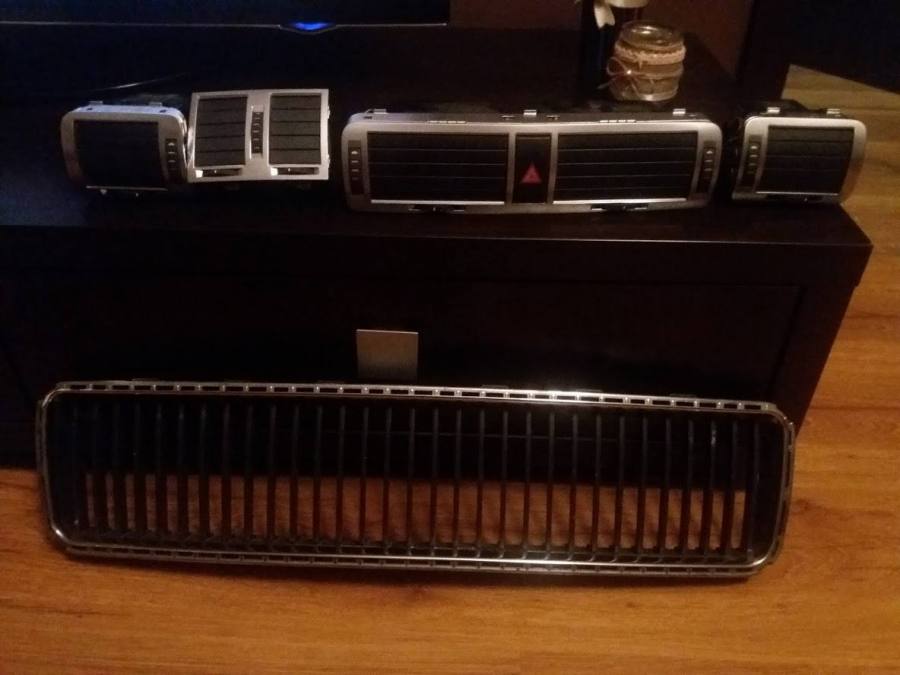

- Grilele de Elegance facelift - ornamentele sunt mai deschise la culoare decat cele ale mele. Si sunt impecabile :) Le-am prins la pret bun si nu le-am putut scapa. Plus ca, vor da bine in cotrast cu piano black (cred)
- Grila centrala din bara de facelift. Si ea impecabila.
