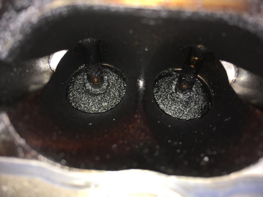

Revin cu niste poze si cu ce se va face la masina :
  1. se vor inlocui pistoanele cu biele si segmenti
  2. se vor aleza cilindrii fiindca sunt ovalizati
  3. se vor plana chiulasa si blocul motor
  4. se vor curata supapele si sistemul de admisie
  5. se va face o revizie la turbina ( segmenti, curatat, echilibrat, etc )
  6. se vor inlocui lanturile de distributie si toate intinzatoarele
  7. se va inlocui pompa de apa si cureaua
  8. se va inlocui sistemul distributiei variabile.
In circa 2 saptamani va fi gata si voi reveni cu impresii.
Si pozele....

Din pacate la mine masuratorile cilindrilor au iesit prost. La partea superioara a cilindrilor am 2 sutimi diferenta iar la partea inferioara 3 sutimi, ceea ce este mult peste cotele acceptate de producator. Daca schimb numai segmentii, tot o sa consume ulei :( . Da  si merg pe pistoane cota 1 de reparatie. Pistoanele vin impreuna cu bielele. Nu sunt aceleasi care sunt acum pe masina, sunt o versiune "imbunatatita" de Audi in urma acestor probleme. Segmentii pareau vizual ok, dar la fel,  fanta care ramanea la masurare era mult peste cote.
Ca sa explic mai simplu si in doua cuvinte, cauza principala a consumului de ulei a fost ovalizarea cilindrilor si faptul ca pistoanele nu au fost in cote de la bun inceput. Cu siguranta o geseala de fabricatie mai ales  ca a consumat ulei din prima luna de folosire.

Deci revin cu un status... Reparatia am terminat-o undeva pe la sfarsitul lui Noiembrie. Costul total a fost undeva la 5000 Euro si s-au schimbat/reparat  urmatoarele :
  • pistoane cu segmenti ( cota 1 )
  • biele
  • cuzineti
  • distributie ( toate lanturile cu toate intanzatoarele )
  • garnituri
  • sistemul de la distributia variabila
  • PCV-ul
  • ghidurile la supape
  • bujii
  • s-a schimbat pompa de apa + cureaua aferenta ( preventiv )
  • bineinteles ulei + filtre
S-au reparat/rectificat:
  • blocul motor la cota 1
  • s-au planat chiulasa si blocul motor
  • S-a facut o revizie + echilibrare la turbina
  • curatat si rectificat supape + scaune
Toate piesele au fost OEM, nu s-a luat nimic aftermarket.
Dupa reparatie am facut circa 600 km rodaj cu ulei pt rodaj dupa care am taiat filtrul de ulei pt a verifica eventualele impuritati ( span ) si am schimbat uleiul + filtrul.
Dupa demontare s-au spalat si curatat temeinic toate piesele dupa care s-au masurat cotele ca sa vedem ce inlocuim si ce nu.
Am facut circa 3000 km si masina merge f bine, nici o eroare, nici o pierdere de lichid. A consumat circa 700 ml de ulei, dar ma astept ca in primii 5000-6000 km sa mi aconsume putin ulei pana se aseaza ( rodeaza ) toate piesele ca lumea. Dupa rodaj am mers normal cu masina, adica si-a luat si forja cand a fost cazul fara sa o menajez in vreun fel.
