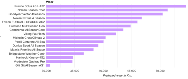

Aici este o proiecție a uzurii bazată pe rulaj de 15.000km și calculată până la profil de 1,6mm. Nu știu cu ce mașină s-a testat, dar sunt diferențe destul de mari între ele.
Eu am ~35.000 cu Goodyear-urile Gen-3 și sunt pe la 5mm (și câte un petec în fiecare pe puntea față🙄)
