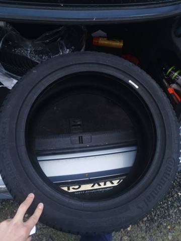

Buna ziua, am cumparat niste anvelope de la continental AllSeason care prezinta si M + S si muntele, as dori sa stiu daca sunt de iarna ca am auzit pe undeva ca daca le are pe ambele sunt fix de iarna nu si de vara, eu cand le-am cumparat am avut gandul sa imi iau fix de iarna deoarece am achizionat si de vara dar eu ca idiotu nu am bagat de seama ca cuvantul "ALL Season" se refera la toate sezoanele, am crezut ca este o marca ca si Alpin de la Michelin :))
Ca un rezumat, as dorii sa stiu daca sunt foarte bune pe zapada
Deci tu ai cumparat Continental AllSeasonContact, asa se numeste modelul. Ele sunt niste anvelope allseason, nu dedicate de iarna. Cred ca toate anvelopele all season prezinta si marcajul M+S, altfel nu ar putea fi folosite legal in perioada de iarna.
Legat de cat sunt de bune pe zapada, te sfatuiesc sa folosesti google si sa cauti review-uri. Oricum, ele nu se compara direct cu niste anvelope de iarna dedicate, cum sunt anvelopele din gama Continental WinterContact TS ....
Daca ai si anvelope separate pentru vara, iti recomand ca iarna sa folosesti anvelope dedicate. Nu are rost sa folosesti iarna anvelope allseason, si vara "de vara".
