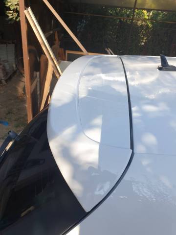

Mâine ii fixez încă o dată și sper și ultima dată, eleronul de R-line de pe gazon.
Modificat de grp
And it's done! :cheers:

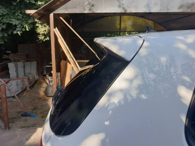

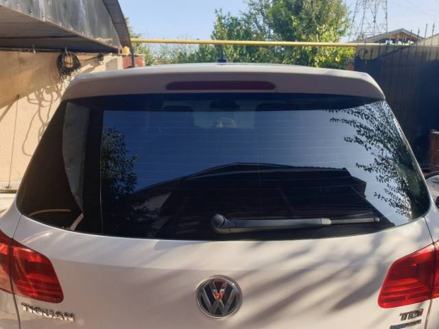

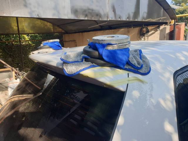

Ieri am lipit din nou eleronul, dar de data asta am folosit un pulverizator cu lichid și am stropit bine eleronul din fabrică înainte de a-l atașa pe cel nou. Acest lucru mi-a permis să îl poziționăm corect și oarece spațiu de manevră.
Apoi după ce i-am lipit și câteva benzi de scotch de hârtie, i-am adăugat câteva discuri de la haltere ca să se fixeze cât mai bine în partea exterioară superioară.
Sunt foarte mulțumit de rezultat, cu acest element încheind retrofit-ul R-line complet la exterior.

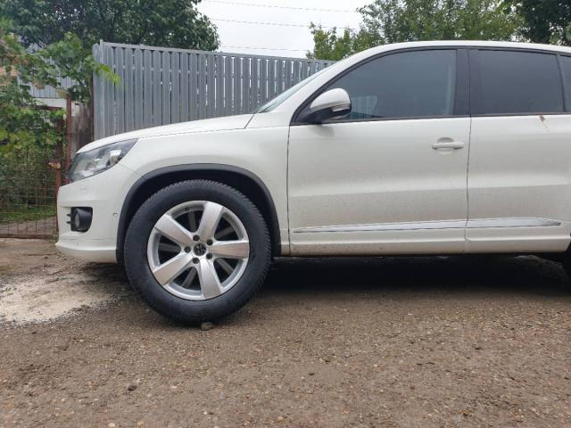

Începem pregătirile pentru iarnă, cum altfel decât cu spălatul jantelor.
Urmează să achiziționez anvelopele și la primele semne de iarnă să le urcăm pe Tiguan.
După ce am stat în dubii citind topicul lui @Doomy, dacă să iau 235x60 sau 235x55, până la urmă rațiunea a învins și am luat talon normal.
Parcă mi-ar fi plăcut acei 11mm în plus pentru iarnă, dar... în fine, nu mai e nimic de regretat, am mers pe Kleber 235x55x17, B la suprafețe umede și C la consum, 69dB.
Sunt făcute în Romania
în prima săptămână din octombrie :)
Le-am montat azi pe jante
și așteptăm cuminți vremea când le vom schimba pe mașină, să vedem cum se vor comporta.
