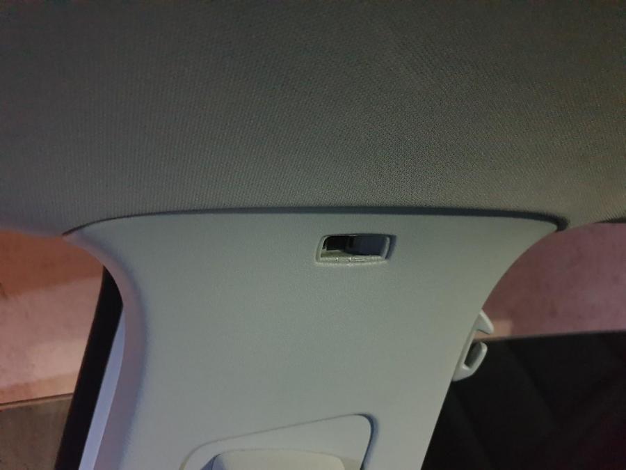

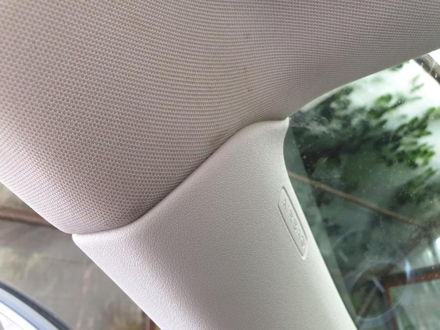

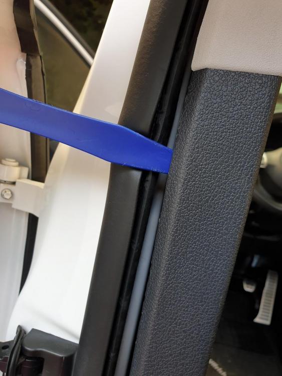

Pusem stâlpii B de aseară, v-am spus nu? Ei bine azi a trebuit sa ii scot :scratch:, cel puțin partea de sus, pentru că, surpriză, tavanul nu intră cu stâlpii B montati.
am luat stâlpii A și am zus să  ii montez; au doar 3 prinderi, deci credeam că e ușor. Știți că le spune stâlpi A pentru un motiv?  Că se montează înaintea plafonului :)).
eu am demontat/montat si puteam sa jur ca stalpii se monteaza dupa plafon.
de ce spui ca A ii pui inaintea plafonului si B(probabil C) dupa plafon?
@Muale: după pozitia stalpului, a clemelor si a faptului că plafonul intră deasupra stalpului. Adică dupa ce introduci clipsul în partea de jos, lângă bord, cand ridici stalpul să-l clipsezi te lovești de plafin.

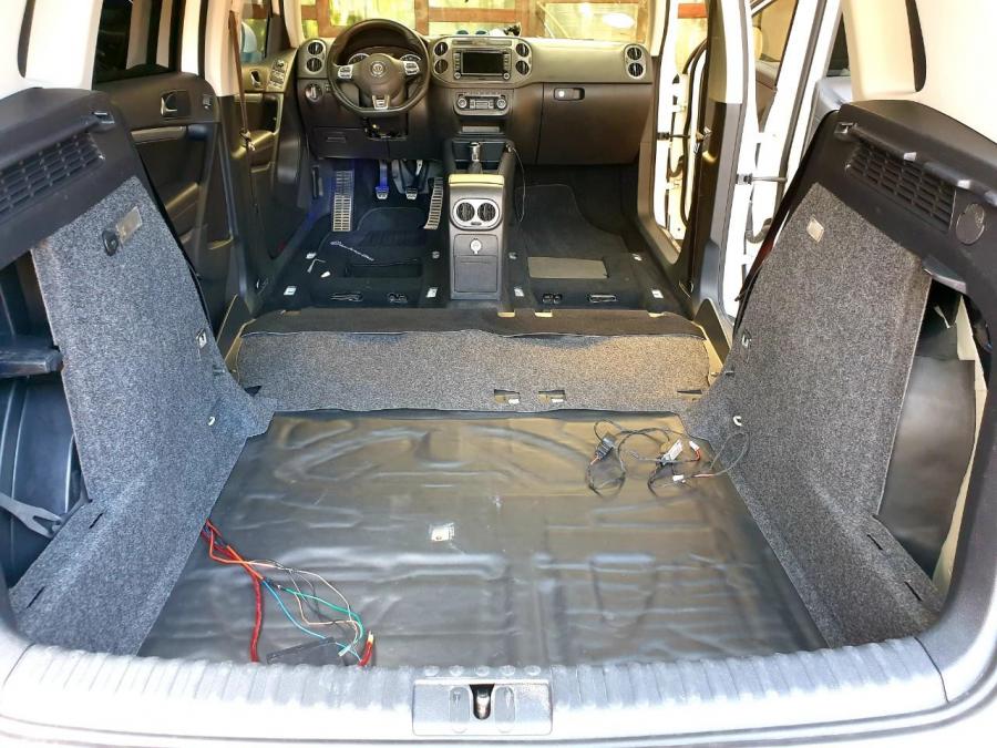

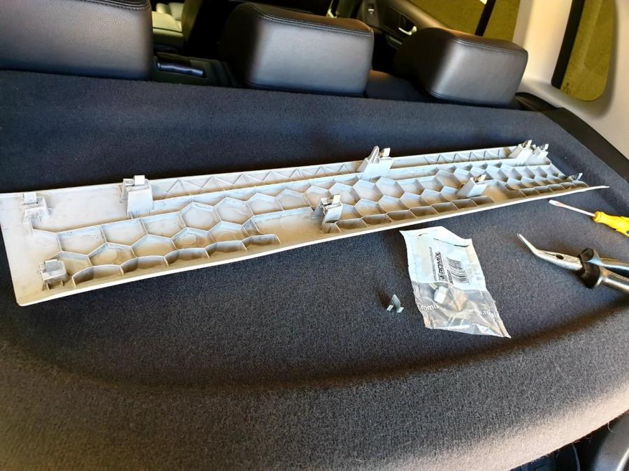

ziua 9 - final day

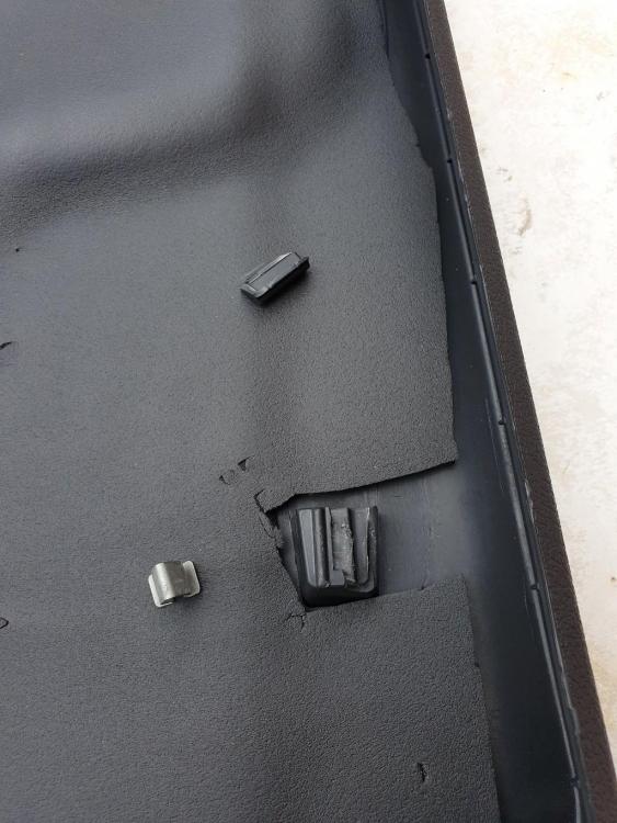

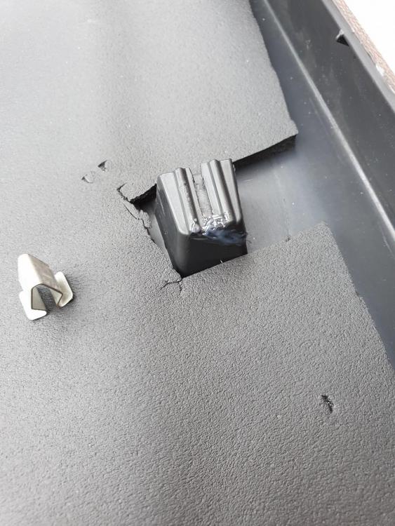

Azi m-am luptat cu fiecare clema, clips, surub, etc. Parcă fiecare se impotrivea si trebiia împinsă, trasă sau rugată să intre unde a fost...
Si la singura lovitura de pumn, o clema s-a indoit și a rupt si suportul. Poxipol și rabdaresi am rezolvat-o si pe asta.
Am sunat să mai cumpăr si ghici ce? Vin maine si se vand doar  la pachet de 10 ?. Până la final am gasit încă doua îndoite așa ca maine le voi pune inapoi la inchiderea plafonului. Am montat tot înapoi si am mai aspirat încă o dată mașina și i-am facut o poză, pentru că așa curată nu o să mai fie :) .

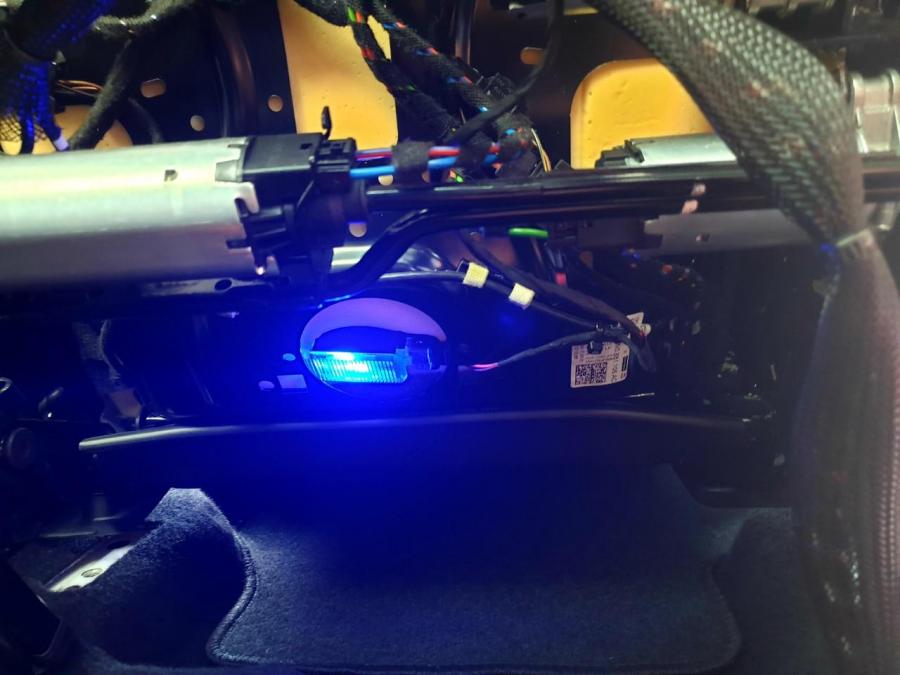

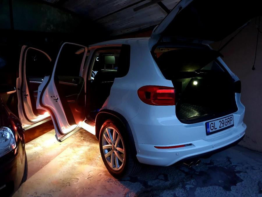

Scaunelor din fața le-am mobtat luminile si acum stau mult mai bine, fără bandă adeziva.
Nu știu dacă mă  credeți, dar nu am rămas cu nici un șurub in plus. Am reușit sa stric clemele de la stalpii B, pe care scrie "Airbag", dar mi-au ramas 4 cleme de plastic, pe care nu îmi aduc aminte de unde le-am scos. Erau in punga cu "portbagaj", dar nu am nici o gaură neocupata...
În sfârșit, am pus scaunele si bancheta spate, am pus si polistirenul si polița in portbagaj, am legat si statia si am făcut un drum de probă, fără muzică.  Toate denivelarile și zgomotele de pe stradă  se aud mai înfundat, mai estompat. Am pornit muzica și joasele sună la superlativ, chiar daca sunt difuzoare de fabrică.  Ma gândesc că dacă le voi înlocui cu ceva maicu staif, nuzuca se va auzi și mai bine.

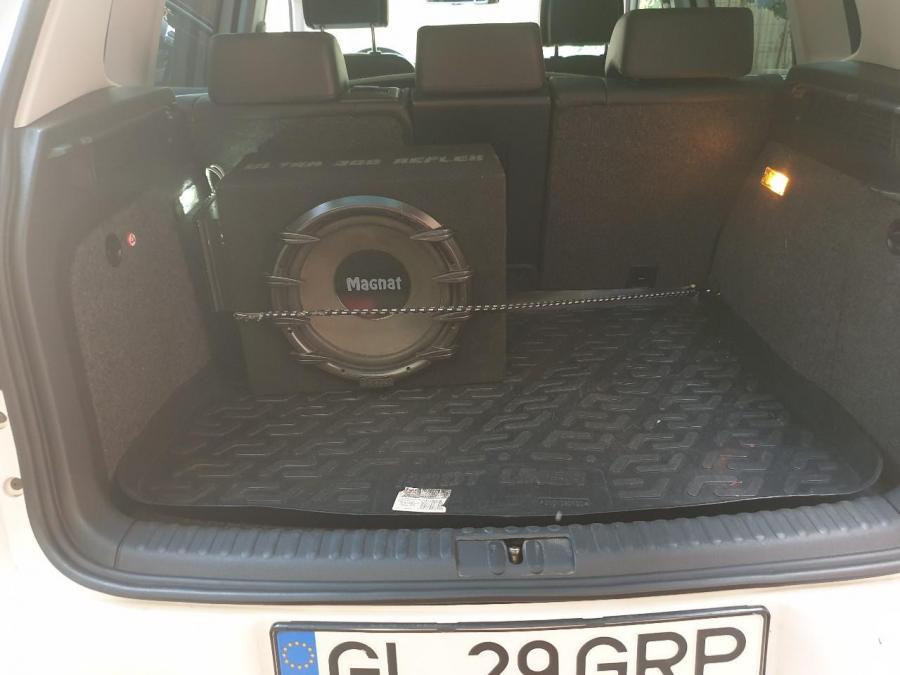

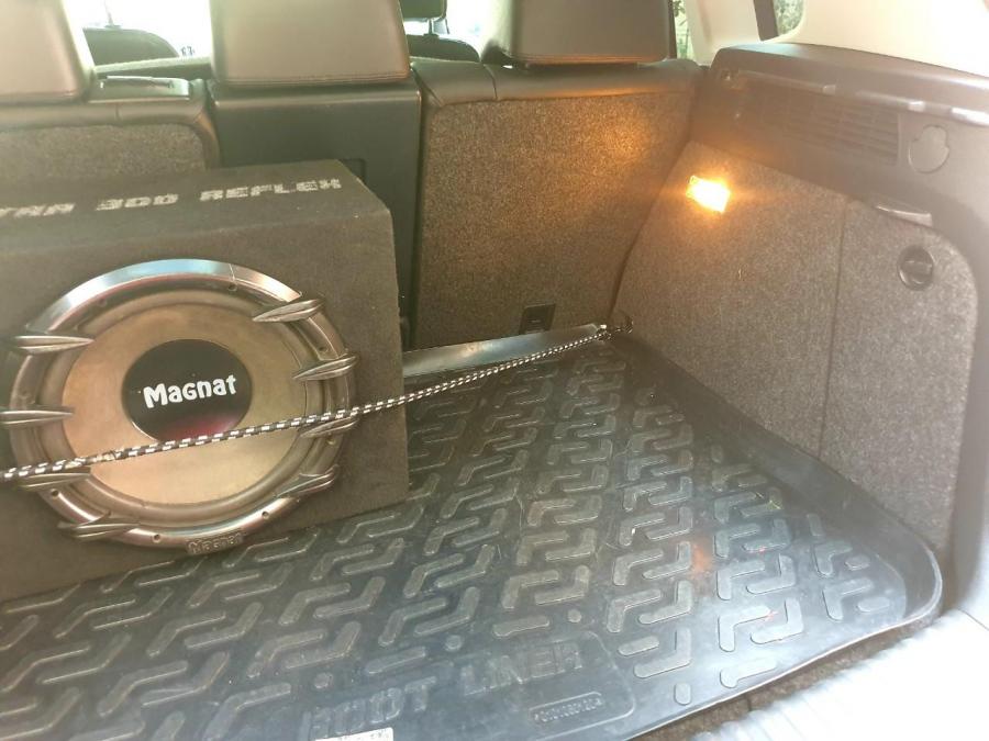

Am pornit si subwooferul, care in plus adaugă tonuri mai joase și o vibrație în mașină, dar...e provizoriu. Il voi inlocui in viitor cu ceva care sa intre sub poliță  Monentan va ramane însă.
Mâine după ce vor veni ultimele cleme, operațiunea va fi 100% gata :).

Considerații finale, dacă vă apucați de așa ceva, singuri ca și mine, pe care ar trebui să le aveți în vedere:
  1. Studiați cum se ”deschide” mașina voastră, ce fel de cleme are, șuruburi, etc. Interetul e plin de materiale, dar unele chestii nu le veți găsi și va trebui să improvizați sau să încercați
  2. Pentru Tiguan vă vor trebui cleme de plastic pentru uși (chiar dacă le scoateți și le montați cu grijă), cleme de metal în romb (pe care le veți găsi la prinderea pragurilor, stâlpilor, altor elemente prin portbagaj) și cele 4 cleme de la plafon, pe care eu nu am reușit sa le scot întregi. De asamenea, studiați modul în care acestea se scot, astfel veți economisi timp și bani (de exemplu, cea mai de sus clema de la stalpul A se scoate prin rasucirea stalpului la 90 grade și apoi se scoate clema de pe metal; dacă veți trage de ea, ca și de celelalte două, o veți rupe)
  3. Ordinea de remontare a fost (sau ar fi trebuit să fie): stâlpii A, plafon (cu tot ce implică susținerea, adică mânere, parasolare, etc), stâlpii B (se montează întâi partea de sus, se prinde în surub provizoriu, apoi se prinde partea de jos de partea de sus, se introduce partea de jos în pragul din față, dupa care se clipsează pe stâlp și în spate, stâlpii C (partea cu geamul mic), pragulul spate, ornament protecție aripă spate (cel pe care stă centura spate) și apoi acoperitorile din portbagaj. Pragul față și ornamentele hayonului pot fi puse înainte (pragul față e recomandat să-l puneți înainte de montarea parții de jos a stâlpului B, pentru un montaj mai facil)
  4. Materialele vibroabsorbante si fonoabsorbante se lipesc foarte bine! Folosiți rola și coada unui trafalet mic, pentru a întinde foarte bine materialul, presați-l corespunzător, nu foarte tare, dar este esențial atît pentru a rămâne lipit ulterior, căt mai ales pentru a-și face efectul.
  5. Răbdare, timp și loc! Trebuie să aveți răbdare foarte multă. Spre exemplu, stâlpul B din partea șoferului, l-am montat și scos de cinci ori până mi-a ieșit cum trebuie. Când nu vă mai iese ceea ce trebuie să faceți, luați o pauză și faceți altceva. De asemenea vă trebuie timp. Mie mi-a luat 9 zile și între 8 și 10 ore pe zi de muncă la ea. Vă trebuie și un loc unde o puteți lăsa desfăcută, cei de la case sunteți avantajați. Și cred că mai trebuie și o doză sănătoasă de masochism și nebunie! :D
  6. Este foarte greu, foarte multă muncă, foarte multă atenție, răbdare, pot apare lucruri sau cheltuieli neprevăzute. De aceea, manopera pentru asemenea operațiuni este pe măsură. Veți avea momente în care vă vor durea câțiva mușchi pe care nu credeați că îi mai aveti :D , alte momente în care o să simțiți că nu mai puteți.
Materiale folosite:
  • CTK Standard 2mm – 29 folii (50x37cm, aprox. 5.4 mp)
  • STP GB 2mm – 10 folii (75x47cm, aprox. 3.5 mp)
  • Folie buretată 6mm – 9 mp
  • Folie buretată cu folie aluminiu – 1,5 mp
  • STP Anti squeak – 1 rolă (aprox. 2ml)
Scule folosite:
  • truse tubulare și chei fixe
  • truse torx
  • șubelnițe drepte de diferite dimensiuni
  • unelte de plastic pentru scos ornamente
  • rolă presare materiale insonorizare
  • măner trafalet mic
  • foarfece, cutter
  • aparat de măsură
  • clește de sertizat, patenți diferiți
  • bandă izoler și bandă pânzată
Greutatea adaugată a tuturor materialelor insonorizante este de aproximativ 32kg.

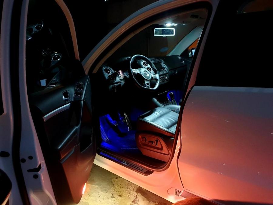

  • înlocuit becurile cu led-uri albe la iluminatul interior - rezolvat
  • înlocuit volan cu cel de R-line - rezolvat
  • montat footlights spate - rezolvat
  • schimbat becuri footlights cu leduri albastre - rezolvat
  • înlocuit pedale cu cele de R-line - rezolvat
  • ornamente praguri uși - rezolvat
  • achiziționat covorașe textil vara / covorașe cauciuc iarna -  rezolvat
  • achiziționat tavă plastic portbagaj - rezolvat
  • înlocuit interior cu cel de R-line (scaune + fete de usi) -  rezolvat
  • montat lumini in portiere -  rezolvat
  • montat mânere uși față iluminate - rezolvat

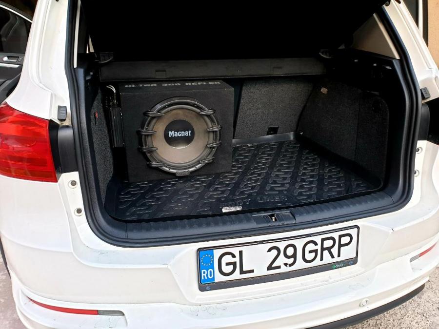

  • montat subwoofer portbagaj - rezolvat

Lasa multumirile pentru rabdare,fa-i un weekend la munte. Cu ocazia asta simti si tu beneficiile muncii tale pe langa aprecierea sotiei ?
Eu tot cred ca stâlpii vin peste plafon montați.
Asa mi se pare și logic și ușor. Și asa am făcut la vreo 4 mașini.

Bentley nu avea cum să fie :)), dar pot spune ca sunetul ușilor închise aduce a mașină premium, nu a mașină "populară".

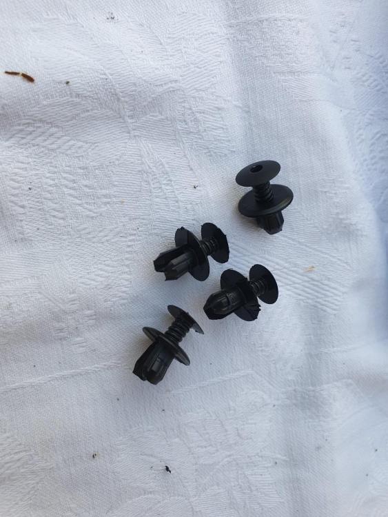

On 5/31/2019 at 11:01 PM, grp said:, dar mi-au ramas 4 cleme de plastic, pe care nu îmi aduc aminte de unde le-am scos. Erau in punga cu "portbagaj", dar nu am nici o gaură neocupata...
Sunt cleme care prind mocheta de caroserie. Sunt folosite pe laterale, podea etc in portbagaj.

@pronet: mulțumesc, am identificat clemele. Sunt de la suportul cricului din lateral. Pusesem trei alte clipsuri acolo, care se pare că sunt de la mocheta sau ceva de genul. Problema este că, erau în punga cu șuruburi și cleme scoase din portbagaj și nu îmi amintesc de unde erau, celelalte trei.. :)

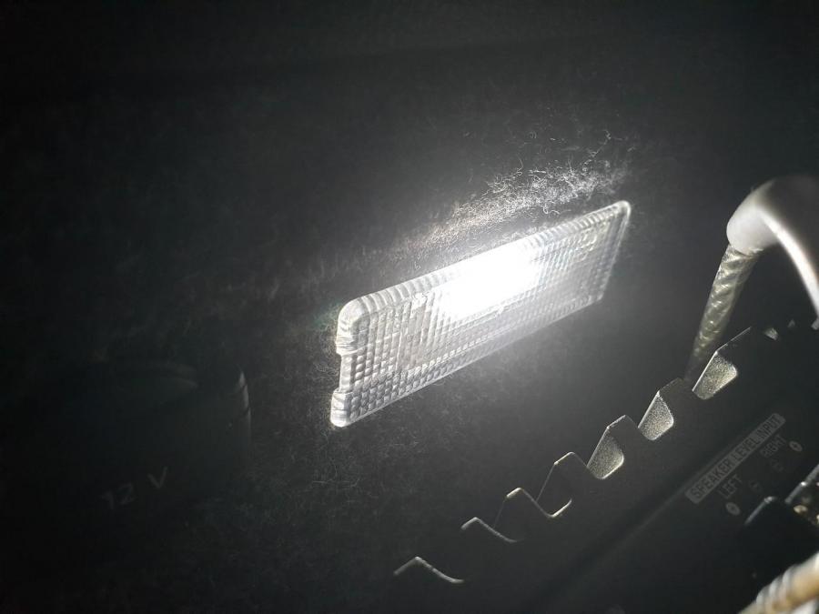

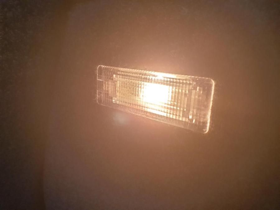

Azi am schimbat lampa de lumină din portbagaj, cu una dedicată pentru el, în locul celei de Audi, pe care o folosisem până acum. Am mai decupat puțin din carton, că e mai lungă și am făcut proba.
Da, știu, trebuie să schimb becul cu unul pe led, dar nu am mai avut niciunul așa de lung (4cm).
și pentru că au venit si clemele, le-am completat pe cele lipsă de la ornamentul ce presează plafonul și l-am fixat.

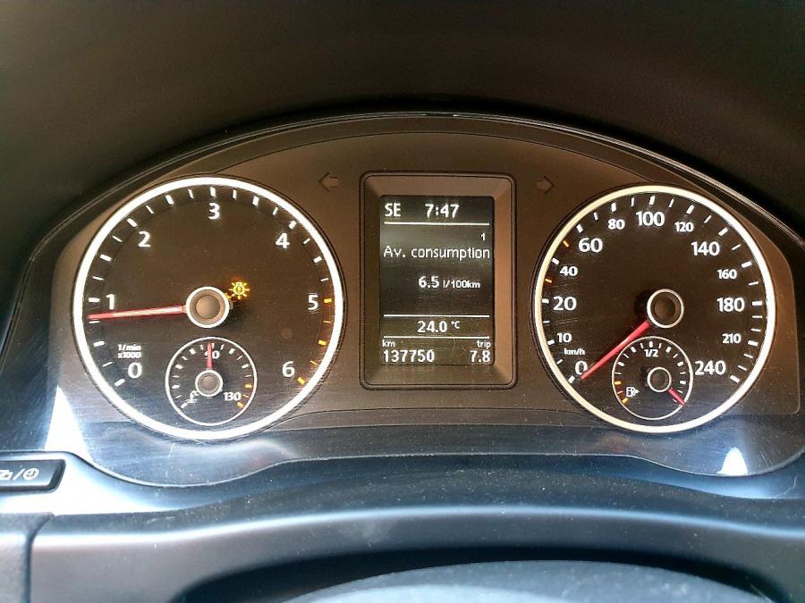

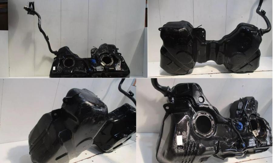

Am făcut o nouă alimentare din Republica Moldova, ambelor mașini, ajungând cu rezervoarele destul de ”goale”, respectiv range-ul indicând 10 km la Golf și 25 km la Tiguan, în momentul în care am intrat în benzinărie. În total au intrat 65,2 litri in Golf (rezervor declarat de VW de 55 litri) și 74,9 litri în Tiguan (rezervor declarat de VW de 64 litri). De când a ”sărit” pompa, am stat și picurat carburant in rezervor, lăsând spuma să iasă încă 3-4 minute la fiecare mașină. Dacă vă veți gândi că am luat ”țeapă” la pompă, nu e așa, întrucât am avut și două canistre, una de 5 litri și alta de 10 litri și s-au umplut cu exact atât carburant. Am căutat o poză cu rezervorul de Tiguan și uitându-mă la toate protuberanțele și la conducta de alimentare,
inclin să cred că VW se gândește că poate omul e prost și deși range-ul îi indică 0 km, el va căuta să mai meargă :D și umplând toate acele spații, va asigura o rezervă suplimentară. Oricum, diferența aia de 10 litri, înseamnă mai mult de 100 km în plus de condus, pentru 3-4 minute de stat în plus la alimentat, pentru ambele mașini. Diferența în bani, pentru ambele mașini a fost de 148 de lei, față de exact aceleași sortimente de la noi (26 de lei la benzină și 122 de lei la motorină), iar timpul petrecut dus-întors a fost de aproximativ două ore.

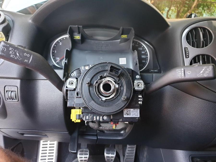

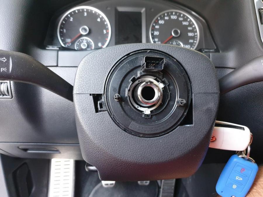

Am comandat și spira highline de airbag pentru a inlocui spira mea highline :), pentru a termina retrofitul manetei de tempomat. Cred că luni va ajunge la mine și probabil cel târziu marți, o voi monta. Am găsit și un eleron de R, dar din păcate nu îl pot achiziționa momentan, din cauza restricțiilor bugetare impuse de soție :D , așa că sper să mai găsesc unul mai încolo.
Weekend prelungit plăcut tuturor și drumuri bune celor care pleacă! :)

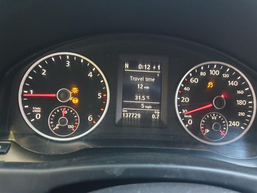

Azi dacă tot a venit de ieri spira de airbag cu suport pentru CC, abiam am așteptat să ajung acasă să mă apuc de demontat.
Operațiunea în sine a durat puțin,  deja sunt obișnuit să desfac aceste repere :)

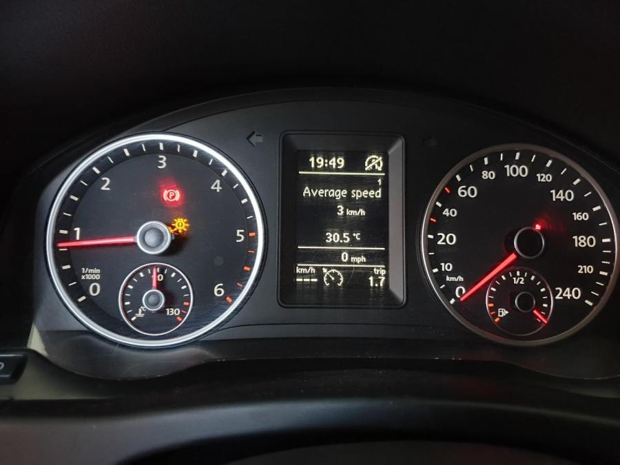

După montare am rămas cu eroare pe G85
dar am luat vcds-ul și am rezolvat-o repede, așa că a apărut un nou indicator pe cluster
Încă nu am fost în test peste 40km/h pentru a vedea CC la lucru, dar o să o fac foarte curând.

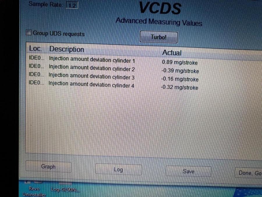

În altă ordine de idei,  am observat că injectorul 1 diferă mult, față de valorile celorlalte trei. Fără a inrra în amănunte tehnice, îmi puteți spune dacă e normal?
Mulțumesc încă o dată lui @speedo, @Al Bundy și @F l o r i n pentru sfaturile acordate în aria dedicată.
