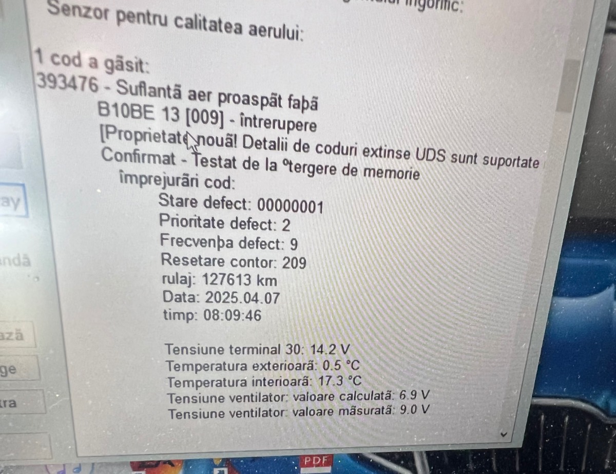

Vă salut! Este vorba de o Skoda Octavia 3 1.6 TDI 2016. Baga aer pentru 2 -3 minute dupa se oprește și nu mai bagă deloc nici cald nici rece. După o scanare cu vcds am primit următoarea eroare.
Vad ca și temperaturile citite exterioara și interioara sunt eronate. Aștept păreri. Mulțumesc!
ventilator sau regulator turatie.
Inlocuire, pt a remedia problema
