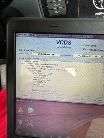

Nu am reușit să rezolv problema din tester! Modelul de AC este unul clasic, atașez poză!
O sa merg pe varianta de a schimba acel servomotoras de la flapsuri!
Acum s-a putut citi eroarea!
Inlocuire servomotor

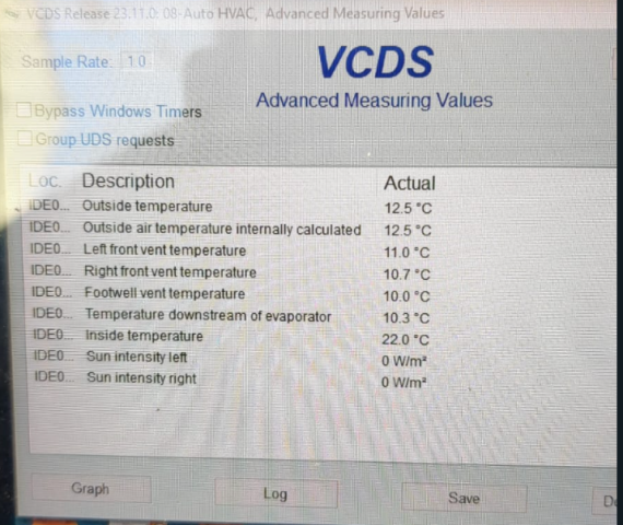

Sufla cald, sufla rece, insa temperatura interioara pe VCDS arata cam cu 10 grade in +. Din acest motiv, cam oriunde e setat climatronicul baga aer rece. Temperaturile aerului din conducte pare ok (+/- 2 grade fata de temperatura setata).
Valoarea aceasta vine de la un senzor direct, sau este "calculata"?
Nu am erori in VCDS.
Daca este valoare citita direct, unde se afla acest senzor?
F l o r i n
Este senzor in panou clima.

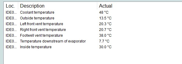

Dar defapt problema este ca atunci cand cand este o temperatura "ok" in masina - estimat 21-22, din cand in cand baga aer f f rece, daca clima e setata pe 22. Trebuie sa stau cu ea pe 27 sa fie ok.
Cu motorul complet rece, masina stand in umbra, clima setata pe 22:
Dupa aprox 10 minute, cu clima setata pe HI:
Aerul la picioare sigur nu are 38 de grade. nici "inside" nu e 30..
Unde as putea sa ma uit?

F l o r i n
Probeaza cu alt panou de clima

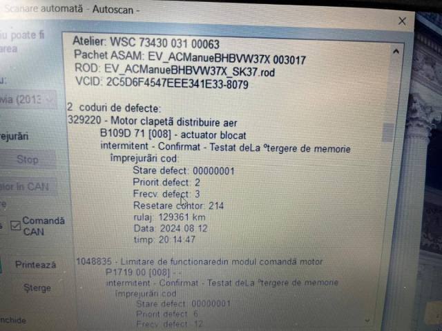

Buna ziua! Am si eu o problema la Octavia 3 cu AC clasic pe gurile din partea dreapta nu mai baga aer cald, am patit si anul trecut si am schimbat radiatorul de caldura. Atunci nu am avut nici o eroare pe vcds, acum am urmatoarele erori:
570072067_ImagineWhatsApp2024-11-13la17_51.11_f01825bd.thumb.jpg.80ad52e91cc9a81274db9595ec880b53.jpg
Ma puteti indruma si pe mine cum sa procedez? Multumesc frumos
Ai servomotor distribuție aer blocat, necesita inlocuire.
Verifica dacă lucrează servomotor dreapta aer cald rece, daca da, ai iar problema la calorifer.
Dacă nu, vezi sa nu fie sarita rotita de la servomotor și de aceea sa nu ai caldura pe dreapta

pentru problema cu temperatura ai calorifer infundat, nu ai servomotoras pentru partea dreapta.
Eroarea din poza se refera la alt motoras, care trenbuie si asta schimbat

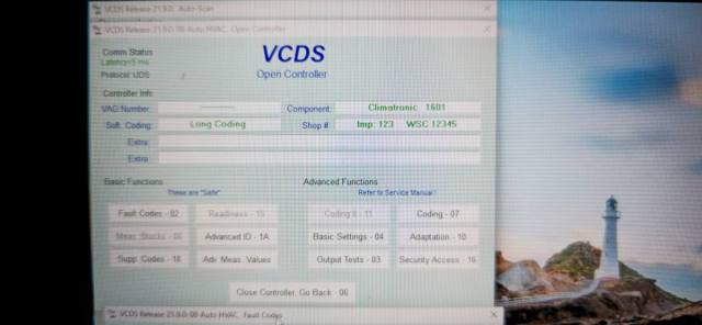

Deci, in urma cu cateva zile mi-a murit sbit bateria si nici alternatorul nu a functionat.... motiv pentru care unele eechipamente s-a inchis pe rand....daca putem spune asa...s-au dezactivat.
Cea mai grea problema e cu Climatronicul  ,care in momentul de fata nu mai este identificata deloc, o vede, citeste coduri de eroare dar nu o vede efectiv.
De functionat, merge doar pe manual, cand o setez pe auto, da viteza ventilatorului la maxim, si intra pe modul recirculare si aer frontal.
Atasez 3 imagini.
Cum pot sa ii setez Vag Number ?

E problema software. Va trebui inlocuit climatronicul. Cu acelasi PN.
SI nu poate fi facut nimic? Doar inlocuit?
Totusi manual merge
nu se pot rescrie cumva seriile alea?
Modificat de Bebeee
Fara quote la postul anterior!
Ba da,dar nu e la indemana oricui. Daca ai un programator ptr procesorul unitatii climatronic..cunostinte..scule si softul aferent...o poti face. Daca nu,ramane cu inlocuire,cum am zis.
@spido, multumesc. credeam ca pot obtine ceva informatii mai concrete.... adica ce programator ar fi necesar, scule gasim, soft de rescris nu cred ca gasesc....daca trebuie rescris firmware-ul complet, stiu ca nu se gaseste

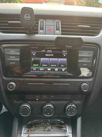

Unde e butonul Auto la Skoda, la VW si Seat e Max AC care face exact ce ai descris tu, iar Auto e in locul parbrizului incalzit. De curiozitate apasa pe asta sa vezi daca trece pe Auto.
@dan_G am sa inerc si revin.
