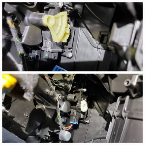

Am vazut pe topicul asta ca unii au patit ca parghia sa fie sarita. Eu am demontat si montat la loc si aceiasi problema. 024F1051-1CDC-4684-A092-4B9E1D3141DF.thumb.jpeg.12f279db9bc14dbc4877fb7cad1db4fa.jpeg58CDD4CC-F9AA-4D06-A221-CD99F0BF8299.thumb.jpeg.39a7f4e160cc266790f1889bd9a3d0bc.jpegFB02F6E8-9097-4262-9E18-FE0DF976902B.thumb.jpeg.4b3a09716a3fdaddb881b04fd3388ff3.jpeg
Cu motorasul asta demontat am vrut sa vad daca apar alte erori, si aveam eroare pe servomotorasul de dezaburire, ceva cu basic settings( cu mufa scoasa si scos de pe parghie).
O sa-l schimb maine dar as vrea sa fiu sigur ca schimb ce trebuie inainte si sa nu fie cu totul alt servomotor de schimbat.

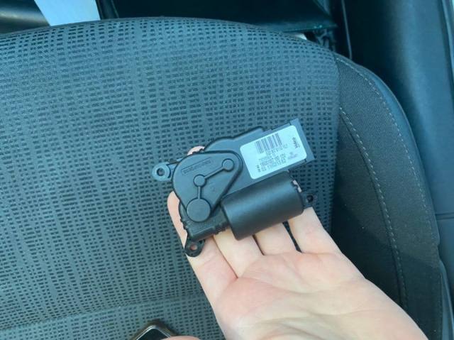

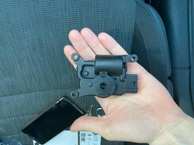

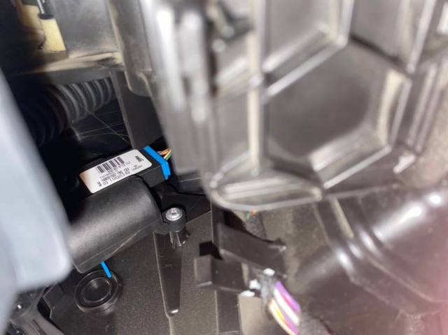

Nu acela este. Este cel pus cu rotita spre tine, cum te uiti la el. E mai jos amplasat. Ti-am pus poze de la unul inlocuit ieri, la un Audi A3 8V 2014....similar din punct de vedere al servomotorului de care vb tu
Am demontat motorasul de care spui tu. La output test parea ca merge bine. L-am desfacut, miscat de rotite, pus la loc + calibrare iar eroarea nu mai apare.

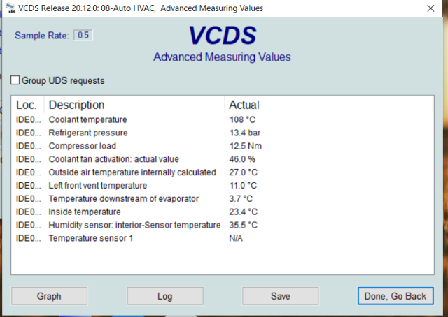

Atasez si cateva valori din log.
Stat pe loc, la umbra, 27.5 grade pe bord, temperatura pe clima data la 17.5 auto.
Pe diagnoza inside temperature sta la 23.6 grade, chiar daca in masina e relativ rece.
Inteleg ca sistemul isi face treaba si ca in esenta ar fi ok cum se comporta, dar daca sistemul a atins temperatura setata, presiunea in sistem e ok, ce rost are sa tina mereu ventilatorul pornit la aproape ~50%? In special in mers, cand ai curent de aer natural.
Modificat de yeeeeman
VEntilatorul trebuie sa mearge sa raceasca condensorul de AC. Altfel ar creste presiunea peste 30 bari si ar decupla.
Asa este setat sa functioneze. Pentru fiecare valoare de temperatura exterioara, functie de presiunea de pe partea de inalta, ventilatorul are o turatie "de minim" (idle) stabilita prin soft.
