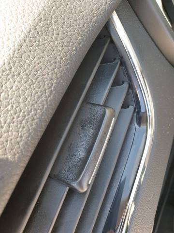

Am observat de cateva zile ca dupa aprox 30 min mers cu ac-ul pornit, cand opresc motorul si implicit si ventilatia se formeaza foarte mult condes pe gurile de ventilatie. Aveti idee daca este normal asa ceva?
Eu personal la ultimile 5 masini detinute, nu am sesizat asa ceva indiferent de temperatura exterioara sau cat de mult a functionat ac-ul.
Masina este O3 FL, an 2020.
Atasez si poza cu apa de pe gurile de ventilatie, cu mentiunea ca se poate si mai rau de atat, dar nu am facut poza la momentul respectiv.
E perfect normal. Poți opri compresorul cu 2-3 minute înainte de a ajunge la destinație, astfel usuci tubulatura și previi formarea bacteriilor care cauzează mirosuri urâte în timp.
Alexandru Gabriel
Multumesc de raspuns!
Destul de straniu ca se intampla asa ceva. Ma intreb, restul masinilor ce aveau in plus de nu imi faceau condens.
Si aici ma refer la: Opel Asta J, Ford Fiesta mk7, Wv Golf 7, Ford Focus mk3.5 ...la nici una din cele mentionate nu am intalnit condens.
Modificat de Alexandru Gabriel
