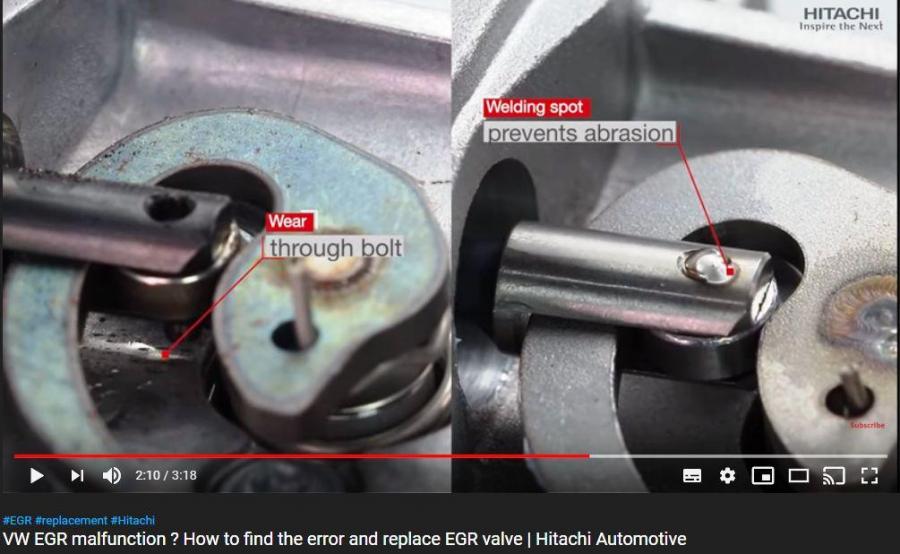

La minutul 14 se vede intr-adevar o uzura datorata acelui bolt sau stift cum zice neamtu pe film:
Si vestitul motoras BorgWarner rol principal in film:

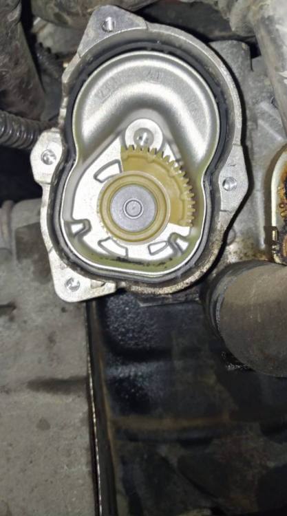

Astăzi m-am încăpățânat și am decis să încerc o curățare a egr-ului fără demontarea acestuia în totalitate. Am recitit ce a scris powershot pe pagina anterioară și am încercat să ajung la el pe acolo. Nu am putut, dar m-a încurajat ce a spus el și alții despre aceasta. Am desfăcut pe sub mașină motorul și capacul de plastic. Am observat că rămânea blocat când ajungea la capăt. Am curățat cât am putut și am montat la loc totul. Am pornit la drum și am inițial am crezut că am reușit. Nu, în momentul când se închidea egr-ul intra în limp mode și spirala aprinsă. Am vrut să curăț măi bine, dar am decis să fac o adaptare a acestuia. Am intrat în basic settings și am început adaptarea și testarea a tot ce înseamnă egr. Tot degeaba. În final, am decis să fac un test sondei lambda. Aici motorul parcă era bântuit. Se tura la 3k, se aprindea spirala, scădea, iar urca.... până când a spus că este ok. Neavând niciun martor aprins, am plecat în teste. Am mers peste 15km extrem. Turație la roșu, frână de motor, plecat în trombă, ners în 4k și tot așa. Merge normal, ca și cum nu are nimic. Până când? Dacă merge până la primăvară voi da jos complet egr-ul și îl voi curăța temeinic. Vă recomand să atașați la apray-ul de curățat un furtun pentru a pulveriza direct. de asemenea, să mișcați cu grijă egr-ul din roata dințată, este mai accesibil și faceți cursa toată. Eroarea pe care o aveam era p0407. Vă atașez câteva fotografii și vă rog să îmi spuneți dacă ce am evidențiat pe poza motorului este anul de fabricație.

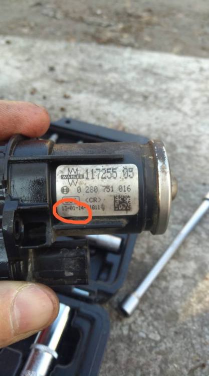

Am întrebat dacă pe motor este data fabricației ce am încercuit eu, aveți idee?
Asa pare a fi .. data.O sa ma uit pe unul.
Cred ca a mai fost schimbat ... daca masina e mai batrana ca egr.

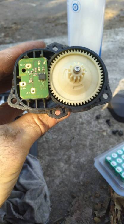

Pentru cei care doresc sa repare singuri electronica unui EGR la care partea mecanica lucreaza bine... Placa electronica se defecteaza in majoritatea cazurilor din cauza corodarii treseelor electronice, inca nu am gasit cip care sa fie decalibrat pe o placa impecabila. Daca placa este necorodata si arata impecabil aveti toate sansele sa reparati EGR.
Eu am gasit doar 2 tipuri de defecte:
1. contacte imperfecte intre placa electronica si pinii care intra in placa (din fabrica contactele se realizeaza prin introducerea placii presat pe pini, fara cositorire).
2. la fel prin presare sunt realizate si contactele intre motor si pinii de alimentare ai acestuia. In timp acestea se pot coroda usor si nu mai asigura curentul necesar (relativ mare) motorului chiar daca PWM trimite tensiunea necesara. Acesta este cel mai intalnit defect. La masuratori cu un ohm-metru nu iti poti da seama de defect, doar la curentul real cerut de motor apare eroarea.
Pentru cei care au rabdare si experienta punctele de contact se pot cositori sau reface mecanic. Cel mai vechi EGR reparat de mine avea defectul de la punctul 2 iar acum are aproximativ 60.000 km fara nici o eroare in acest interval. Bineinteles, EGR-urile trebuie curatate mecanic in mod riguros.
Nu sustin ca toate EGR se pot repara prin metoda de mai sus dar eu am reparat pentru prieteni toate cele 3 bucati care mi-au intrat pe mana prin cositorire. Nu sunt mecanic auto, nu ma ocup cu reparatii, informatia este pentru cei dornici sa incerce.
