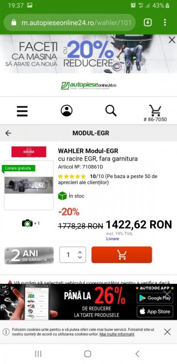

1430 Wahler.. sau original 1700 care e tot Wahler.
e frecvent 1400 si cel original la ak, si un coleg l-a luat la 1230 chiar. Original.
Peste 1500 parca nu l-am vazut la ak. Dar costa mult garniturile

Depinde de om. Nu toti sint dispusi sa dea 2600 lei la reprezentanta. Romanu .. ii place sa carpeasca.
Unii sint mai norocosi .. alti dupa 3000km schimba iar egr.
... si tot asa.
Da, schimbare cu tot cu manopera, e în jurul la 1600...1700 lei, cred. Original. Nu la reprezentanta, la service autorizat
1550 este prețul doar pentru piesă, fără garnituri.
Depinde... Îl mai găsești și mai ieftin..

Pe acesta l-am găsit la aproape 1100. Este echiparea de fabrică dar nu ultima revizuire.
DQ este ultima revizuire. Dupa asta am dat cautare....anyway, bafta in continuare la cautat.

Exact ca in linkul lui Pronet am pus eu in vara pe motorul meu.
Ca diferenta intre el si cel original de pe motor a fost emblema W stantata pe racitor .. in rest electronica idem.
