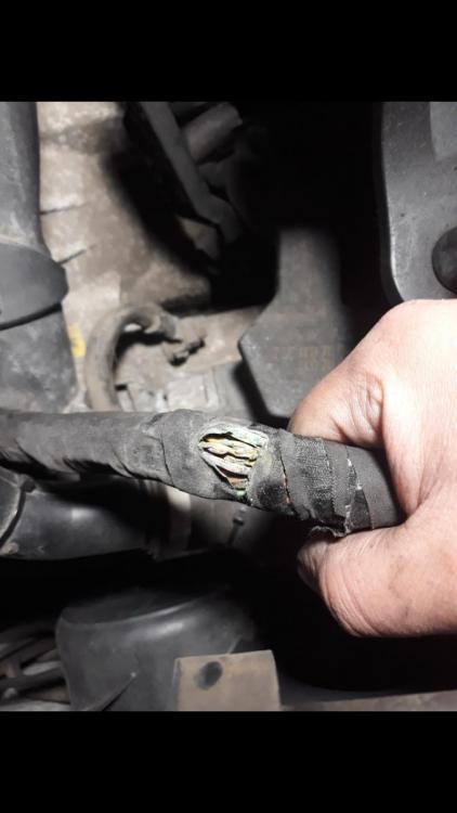

Ma gandeam ca este mai simplu sa trag alt fir. Ca asa trebuie sa dezizolez sau sa scot toata protectia de pe fire de la un cap la altul.
E si asta o solutie ,doar ca acolo unde e intrerupt acel fir posibil sa mai fie si altul/altele sau sa urmeze.
Ori să atingă masa sau între ele.
Oare de aici sa fie problema ? :))
Maine sper sa montez tot la loc ca am demolat jumate de masina si va anunt si cu eroarea daca am scapat sau nu.
@EEXCALADE Multumesc pentru ajutor si sfaturi si scheme. Am mai invatat cate ceva ... vb aia cu omu si traiu si viata.
Seara buna si revin maine cu noutati de bine sper.
In general asta se intampla cand  cablajele nu sunt pozate cum trebuie (din cauza unui accident sau a reparatiilor )
Refa toate cablajele .
E problema de fabrica, se atinge in cablul de masa dintre lonjeron si cutie viteze.
Asta denota multe.
Traseul firelor a fost modificat in urma unui accident.. lucrari mecanice sau pur si simplu uzura datorata folosintei indelungate .. km multi.
Revin cu update ul promis. Cam tarziu dar ... asta e.
Dupa ce am montat totul la loc ... si nu am ramas cu piese in plus sau suruburi :)) situatia pare sa fie ok. Pe mufa acum masurat am 14V ... electrovalva se aude cum cupleaza la conectarea mufei si eroarea sa sters si nu mai apare pe vcds.
Sper sa fi scutit macar vreo 200 de lei.
