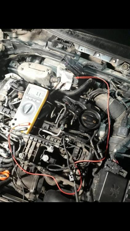

Vin cu update. Am verificat in 47 pe mufa ECU si firul verde cu negru pare ok. 1.1 ohmi masurat cu aparatul.
Dar nu gasesc firul rosu cu negru. In ce mufa ar trebui sa il caut ?

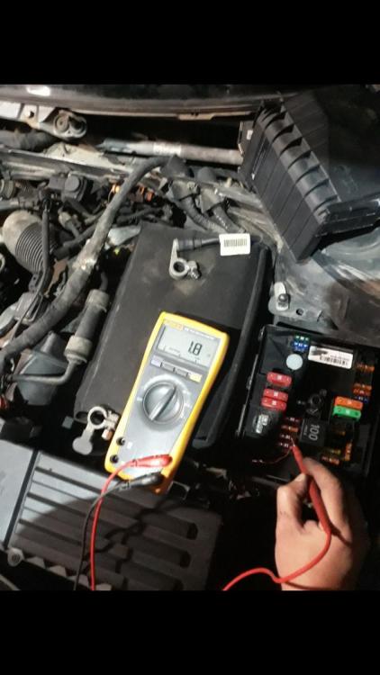

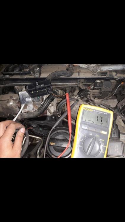

Am masurat si pe electrovalva N75 care are maro galben si rosu negru si da 1.7 ohmi cu 3, 5 si 6 de pe mufa ecu. Sper ca se vede si in poza.

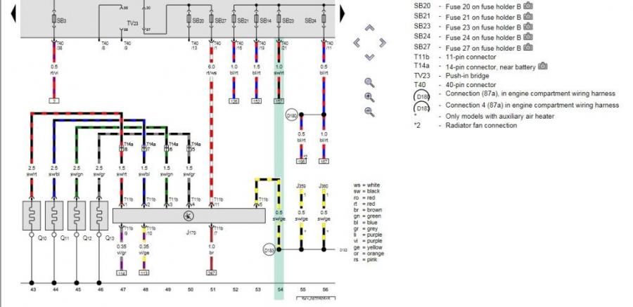

Din ce vad pe schema rosu negru de la N75 ar trebui sa fie comun cu firul 1 de la N345 ... dar masurat intre ele nu am nimic.

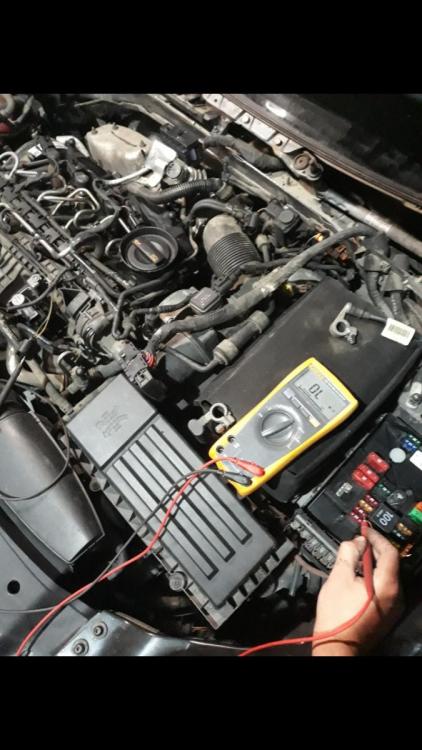

Rosu negru de la N75 am 1.8 ohmi si galben negru de la N345 nu am nimic.
Trebuie sa verifici continuitate :
N345 pin 1 pana la siguranta sb23
N345 pin 2 pana la ecu pin 47

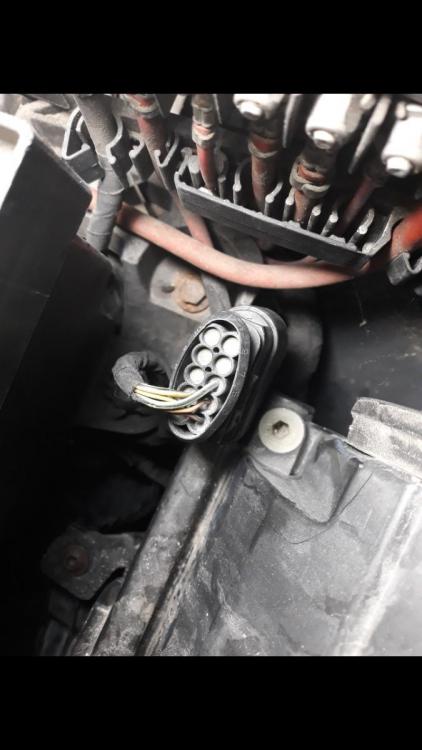

Mufa o gasesti in spatele farului de pe partea soferului
Modificat de EEXCALADE
Da dar nu am idee unde este acea mufa T14a. Pur si simplu ma apuc si demontez si urmaresc bunch ul de fire ?
Scoate carcasa filtrului de aer si ai sa gasesti mufa cu 14 pini
Corespund. Dar nu gasesc galben cu negru pe mufa. Ar trebui sa fie pe 3 si 4 pe mufa nu ? Dar eu nu am fire deloc acolo.
Pin ul 2 pe mufa da cu 47 pe ecu dar pinul unu de la mufa nu da cu siguranta 23.
Si nu stiu unde este mufat ca in schema de intra galben negru si iese rosu negru ca pe mufa cu 14 pini la  3 si 4 nu am fire.
Trage un fir direct de la pin 1 la sb23 si vezi daca poti sterge eroarea

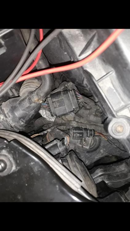

Am mai gasit o mufa doar cu 10 pini. Aici este facuta conexiunea. Masor si revin.
Bun. Din mufa de la electrovalva pana in mufa T10 este problema. Am vreo sansa sa refac mufele daca trag alt fir ? Cum se realizeaza conexiunile in ele ? Se refac cu scule speciale sau se schimba complet ?
