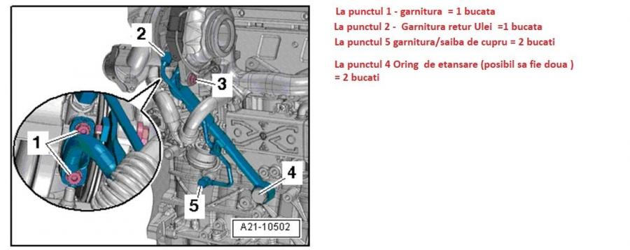

O sa ai nevoie si de o serie de garnituri. Pentru 03L131512DQ ar fi urmatoarele:
03L131547N x 2
03L131547F
04L131547S
Codurile sunt cele de acum un an, deci e foarte probabil sa fie inca valabile.
Pentru EGR cu codul 03L 131 512 DQ    eu am comandat urmatoarele garnituri pentru operatia de schimbare luand in calcul ca am urmat procdura din ELSA si am demontat absolut tot necesar
Operatie facuta la un Tiguan CFFB , este acelasi motor , aceiasi fasole.

@martea garniturile au fost comandate impreuna cu EGR-ul de service-ul unde am efectuat operatiunea; colegul Doomy a dat o descriere mult mai detaliata a operatiunii, poate te ajuta el cu codurile pieselor. Vazand acum schema prezentata de el, mi-am adus aminte ca dupa montare  si test in mers pierdeam ulei si a trebuit schimbata si garnitura de retur ulei. Succes!

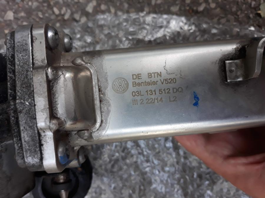

Am ajuns si eu sa-l schimb pana la urma. Spre uimirea mea, cel defect e si el cu DQ in coada, deci se strica si astea mai noi.
Mentionez ca eroarea ce o aveam era Insufficient airflow. O sa incerc sa-i testez partea electrica, is curios ce anume e defect la el. Are 5 pini, as aprecia daca imi puteti spune pe care dintre ei sa pun 12V.
Tre curatat temeinic. Se poate testa cu un vcds... demintat de pe masina .. doar pusa mufa Eroarea se refera la faptul ca nu deschide supapa egr.

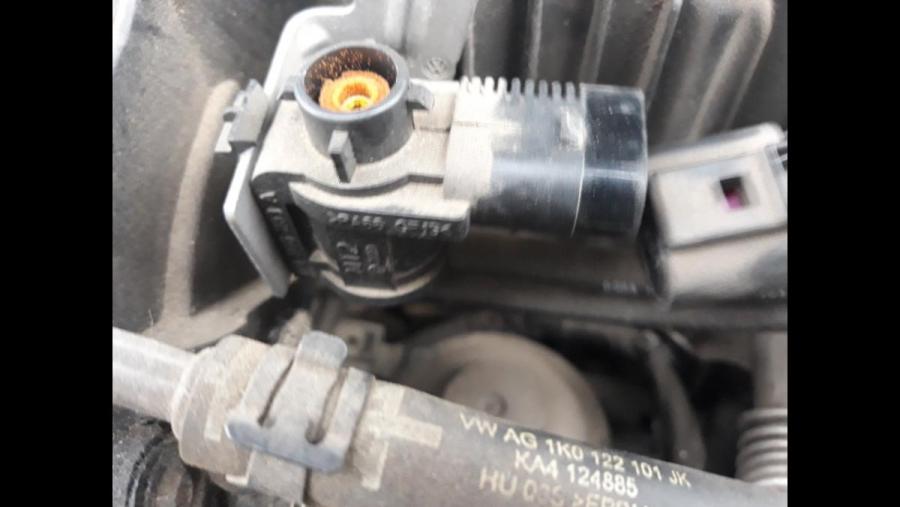

Am inteles ca este de la electrovalva EGR de vacuum ... ca ori este defecta ori fir rupt.
Am verificat tensiunea pe mufa si am undeva la 5 - 5.7 V.
Am probat azi 3 electrovalve din dezmembrari si nu sa schimbat nimic. Am aceeasi eroare ... o sterg si reapare imediat.  Nu as crede sa am atat ghinion sa fi fost toate 3 defecte.
Ce as mai putea sa verific sau sa fac ? Cum pot rezolva aceasta problema ?
Modificat de Johnny
Sincer inca nu am gasit prbl asta la tdi cr... dar.. la celelalte care au aceasta electrovalva vine 12v in mufa sigur. Celalt fir e pus la masa de ecu motor.
Nu strica sa verifici nici traseul de vacum pana la capsula care actioneaza clapeta racitor. Aceasta poate fi sparta.
Asa ceva am gasit mereu din cauza temperaturilor mari.. reg repetate..dieselgate.
Pai daca era traseul aveam alta eroare banuiesc. Problema este ca nu deschide valva ... ca am suflat prin ea si nimic. Sigur trebuie sa ajunga 12V pe ea ? Ca eu am cum am zis mai sus intre 5 si 5.7V
Ar putea sa fie si vreo siguranta arsa ? Pe ce circuit ar trebui sa verific ?
Cu ce ai masurat ?
Puneo lampa de control in mufa si masoara.

Pune o lampa de control, un bec de 5w si masoara din nou. O sa ai o surpriza. Colegul stia de ce a zis sa lasi voltii in pace.
Bun o sa verific si cu lampa. Dar pe langa surpriza ... care este rezolvarea pana la urma ca nu mai inteleg. Trebuie sa verific cablajul sau ce este de facut ?
Nu am tensiunea necerasa pe mufa ?
Sau dupa ce masor cu lampa revin si vedem ce se poate face ?
Modificat de Johnny
Verifica mufa,verifica cablajul de la valva pana la ecu / trage doua fire direct de la ecu la valva.
(fa proba cu o valva de imprumut)
