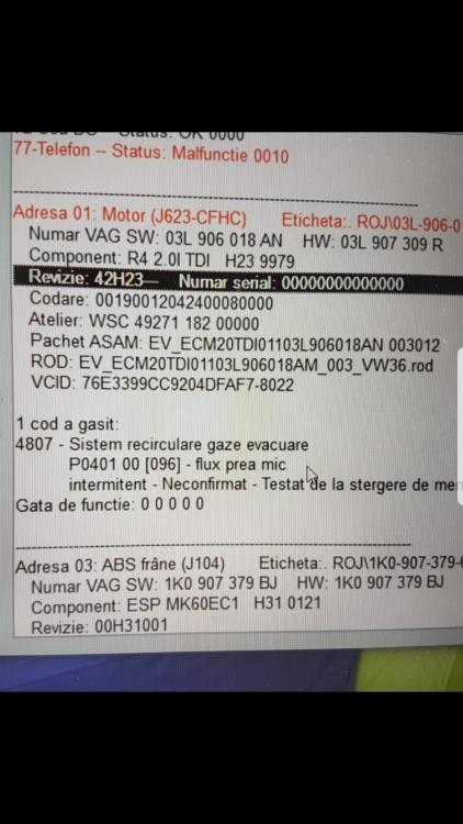

Salut! Ai intalnit ca din cauza erorii de mai jos sa nu se faca corect regenerarea la DPF si sa ajunga motorina in ulei? Mentionez ca nu am eroare pe DPF si nu am pierdere de putere. Merci
4807 - EGR System
          P0401 00 [232] - Insufficient Flow
          MIL ON - Intermittent - Confirmed - Tested Since Memory Clear
             Freeze Frame:
                    Fault Status: 00000001
                    Fault Priority: 2
                    Fault Frequency: 2

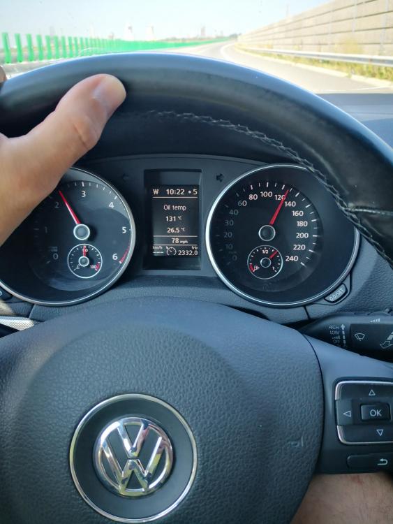

Nu am reusit sa identific cauza EGR-urilor stricate insa ceva mibse pare dubios la temperatura uleiului afisata in bord. Am mers pe autostrada vreo 20 - 30 km, viteza constanta 120-130 km/h. Atasez foto. Credeti ca ar putea fi o legatura cu stricatul EGR-urilor? Aveti idee ce ar cauza temperatura ridicata la ulei? (Nu am gasit rubrica pt asta)
Pune tester si verifica temperatura apei in mers.
Ai 2 senzori de temp. Unul ie pe iesire spre egr.
Daca depășește de 93/94 grade e clar ca uleiul sare și el. Uleiul e răcit de apa.
Modificat de powershot
Pe un drum Tg-Jiu - Vâlcea cu temperatura exterioară 28-30 grade, la mine temperatura sta la 87-91 grade functie de cum trag de masina.

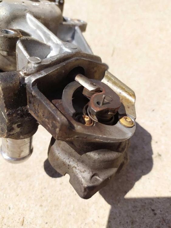

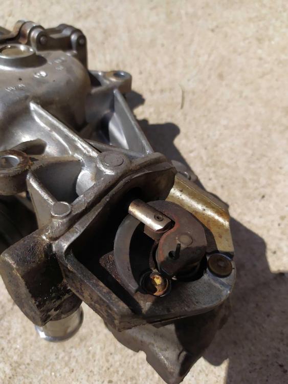

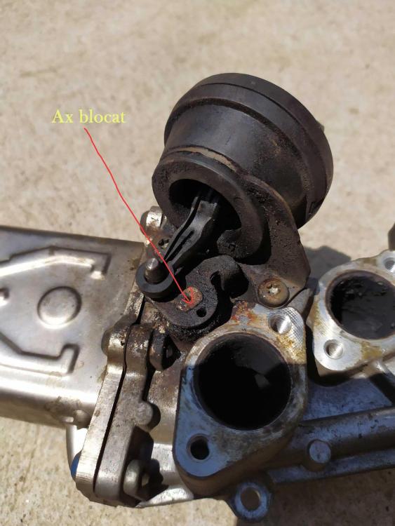

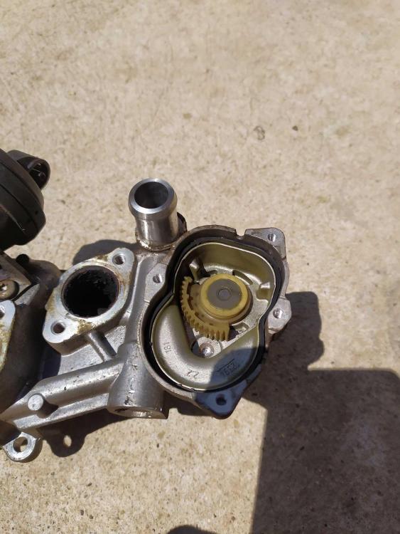

Revin cu precizari in legatura cu ceea ce am mai postat anterior. Am avut eroarea P2563 pe care am zi ca nu a mai aparut dupa ce am curatat acea teava in schimb a mai aparut si alte erori cum ar fi P001C, P001D, P0402 si in cele din urma P0403 adica eroare EGR.
Aveau drepate cei care au spus ca este EGR-ul de vina asa a fost, astfel ca acus o saptamana l-am schimbat, a costat 2000 de lei piesa originala VW + manopera(am primit 2 ani garantie).
Am luat acasa EGR-ul vechi deoarece tot citind pe ici pe colo am fost curios sa vad care a fost cauza astfel ca am desfacut in primul rand motorasul sa vad care rotitele acelea zimtate nu sunt afectate si pare ca totul este OK.
La fel este OK si partea mecanica care deschide supapa EGR-ului
Pe cand axul cu tija actionat vacumatic, cel care dupa cate am inteles elibereaza/blocheaza gazele in racitor este blocat
Astfel dupa cate cred eu se explica si erorile P2563, P001C, P001D pentru ca sunt legate de partea de acctionare vacumatica. Eventual poate aveti voi o explicatie mai buna m-as bucura sa inteleg si eu mai bine fenomenul.
Inca nu am desfacut acea parte a egr-ului pentru ca nu am avut timp dar cand o sa am timp am sa incerc sa vad daca se poate debloca acel ax.
Voi ce parere aveti se poate debloca acel ax? Dupa cate citesc aici altii spun, ca nu este nicio sansa, ca EGR-ul nu se poate curata.
Drumuri bune! O zi faina!
Vezi daca actuatorul de pe egr tine vacuum ,posibil ca are membrana sparta si de aici pierdea si turbina vacuum
Si uite asa daca te iei dupa unu dupa altul ai sch egr degeaba.
Se deblocheaza axul sigur. Capsula daca e sparta se inlocuieste.
Nu m.am uitat la dtc.uri dar cred ca egr tau e functional.
Problema a fost partea de recirculare gaze prin racitor.
Si ca sa mai pun putina sare .. se repara si electronica din egr.
