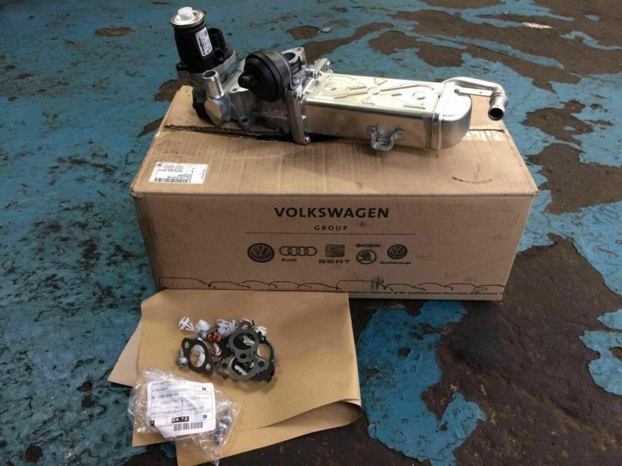

Original.... E ala în cutia de la vw.... Numai asa. În România în jurul la 1400.....1500 lei, doar piesa
asta este pretul si la noi si eu am pus exact asta la vw cc 2014
Daca tot vreti ebay .. nu gasiti doar corpul egr .. fara racitor ?

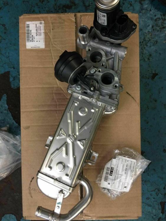

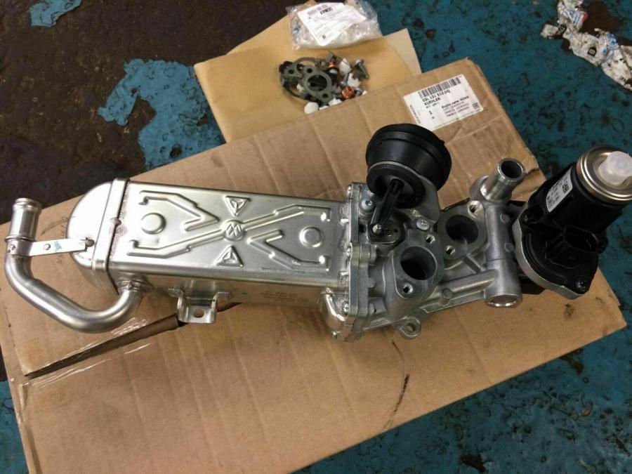

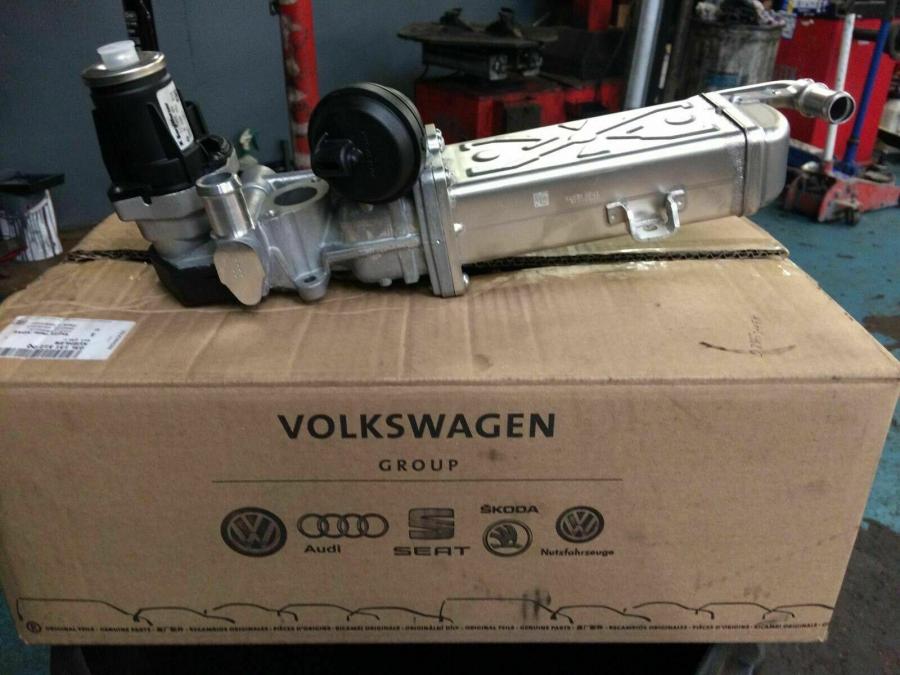

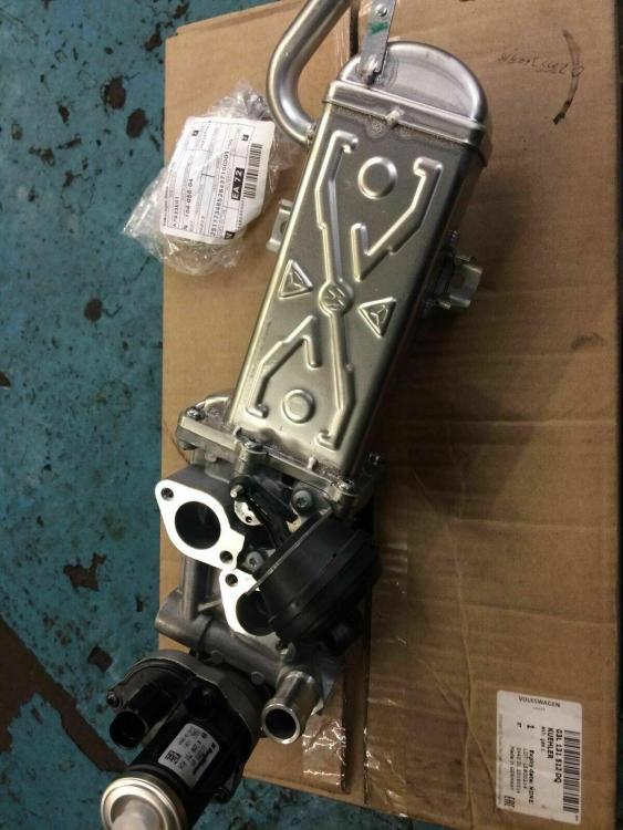

l-am cumparat pe asta, £200 03L131512DQ
de unde l-ai luat ?
nu pare nou si pretul e mic.
daca e sh cati km o avea ?
de pe ebay, e noua doar cutia arata "tavalita"
daca nu e noua il trimit inapoi, eu l-am platit ca nou.

Pare nou
Bun preț.
grija la montaj.

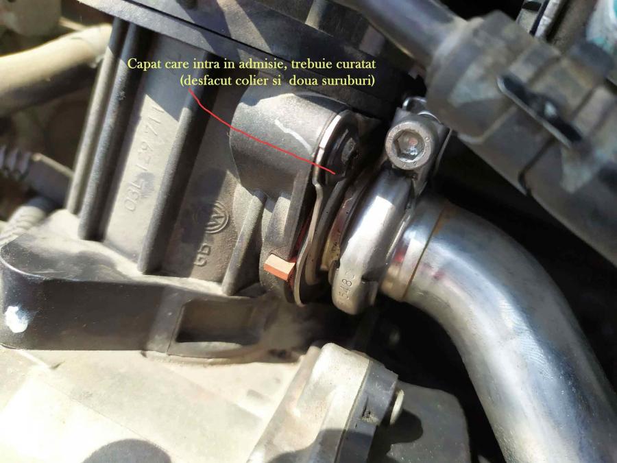

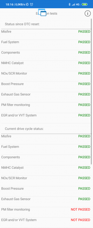

In sfarsit am reusit sa rezolv eroarea pe care o dadea masina mea: P2563- Turbocharger boost control position sensor; implausible.
Dupa cum am presupus nu a foast o problema majora chiar nu a fost nevoie sa schimb nimic la masina.
Cu ajutorul lui Vasile cel care a pus videoclipul pe youtube "EGR defect" am curatat teava care duce gazele de la EGR in admisie, dupa cum imi spunea si el intalnindu-se gazele de evacuare mai calde eliberate de EGR cu aerul mai rece din galerie s-au facut depuneri mai ales in capatul de teava care se afla chiar in galeria de admisie.
Astfel ca de aproape doua saptamani nu mai am nicio problema iar motorul functioneaza normal.
Acum imi expic cum la efectuarea testului de emisii la: EGR and/or VVT System nu trecea testul
Astfel pentru curatarea acelei tevi care este facuta din doua bucati este nevoie sa se desfaca 4 suruburi si un colier.
Colierul acela leaga cele doua bucati de teava intre ele, partea mai scurta intra chiar in galeria de admise si ea trebuie curatat pentru ca pe aceasta se pune mai ales depunerile de zgura.
Posibil ca eroarea p2563 sa revina
@bacclaudiu colierul ala arata intimidant, sigur nu apar pierderi la reutilizare?
ma faci sa ma gandesc ca ar merita o curatare preventiva, desi nu am probleme, dar nu pare o treaba f complicata.
Am desfacut/curățat acolo, se refoloseste fără probleme colierul ala.

Totul e pozibil, dar de aproape doua saptamani de cand am curatat teava nu mai apare nicio eroare, iar inainte mi se intampla aproape zilnic si alteori chiar de mai multe orei pe zi cu toate ca intr-o zi nu fac mai mult de 20 km in mod normal.

Păcat că nu am făcut poze la țeavă când era dată jos sa vedeți cat de încărcată era
  On 25.06.2019 at 10:42, detinator a scris:
Expand
Eu am montat tot același colier

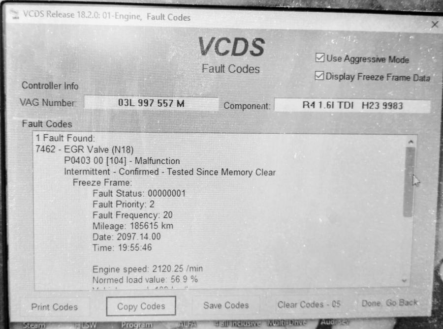

Tester: Eroarea P0403 (am atasat foto).
Am schimbat iar EGR-ul cu OE. Cel vechi aceeasi problema, garnitura mediana impuscata - o sa incerc sa-mi recuperez banii pt ca este in garantie. Mentionez ca inainte de schimbarea EGR-ului am facut si o decarbonizare a motorului in speranta ca va ajuta. Totodata am curatat sistemul de racire si am schimbat lichidul de racire.
Aveti idee ce ar putea cauza defectarea in felul asta a EGR-urilor (3 originale din care unul cu terminatie cod DF si doua DQ)? Ar putea fi vorba doar de ghinion? Imi e frica sa nu mi-l strice si pe cel pe care l-am schimbat acum.
A mai avut cineva problema asta, in mod repetat? Ar putea fi injectoarele sau filtrul de particule? Atasez o fotografie cu rezultatul testului avansat. Se justifica verificarea chiuloasei in situatia asta (fara alte semne)? Recomandati sa fac alte verificări?

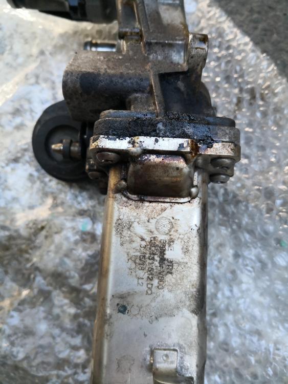

Salutare! Revin cu aceeasi problema. :(Suierat la peste 1200 rotatii/min, in sarcina sau la relanti, lichidul de racire din vas cu o pelicula la supradata de fum/ars (cu miros specific), fara erori in bord. Am mers la service, mi-au confirmat: EGR-ul stricat(foto atasat) . Partea a III-a! :(
Schimbat EGR cu original + niste garnituri vecine, vasul de expansiune (ca avea impuritati pe pereti, abia se mai vedea nivelul) lichidul de racire + curatat instalatia.
V-as fi foarte recunoscator daca ma poate ajuta cineva sa aflu care-i cauza pt defectarea a 3 EGR-uri originale intr-un an jumate. Simptomele sunt:
-lichidul de racire se innegreste, face pelicula (care crapa) de arsura la suprafata(nu ulei);
-scade nivelul lichidului la câteva zile (sute de km) sub minim;
- prima si a treia oara se auzea suierat la accelerare (peste 1200-1500 rot/min), fara erori in bord - EGR-ul afumat la garnitura mediana; a doua oara martor check engine si spirala aprinse in bord + limitat demarajul;
Mentionez ca mi s-a intamplat in martie, august si iunie. Ar putea avea legatura cu faptul ca folosesc AC-ul?? Sau caldura de afara sa amplifice ceva?
80% din drumuri le fac in afara orasului, cel mai des pe autostrada unde merg destul de turat(2500-3000 rpm). In oras schimb la peste 2300-2500 rpm).
Va rog mult sa ma ajutati cu un sfat sa depistez cauza. Sunt disperat! :(

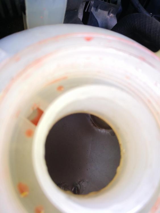

Identifica si rezolva cauza inegririi antigelului
Multumesc pentru raspuns! O sa incerc la inca un mecanic. Pana acum am mai fost la 5, niciunul nu a putut sa-mi spuna o cauza pt innegrirea lichidului sau pt stricarea EGR-urilor. Oricum, o sa curat si o sa schimb iar lichidul(foto atasat) . Va tin la curent. Are cineva idee ce ar putea fi?
Modificat de loghy
quote
De obicei Garnitura de chiulasa/racitor ulei/racitor gaze

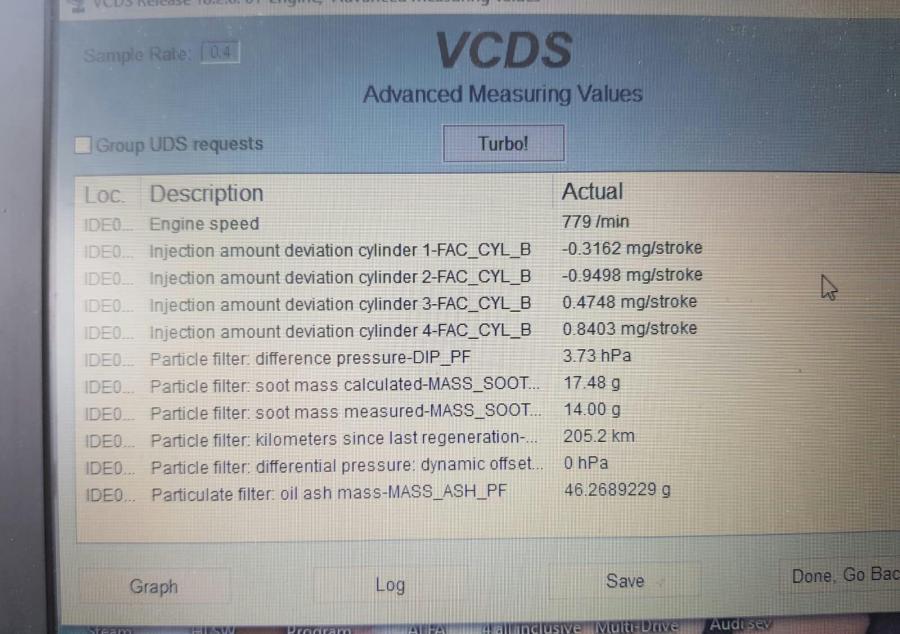

La al meu g6 2.0tdi cfhc a aparut martorul check engine iar la scanare cu vcds am eroarea de mai jos:
4807 - EGR System
          P0401 00 [232] - Insufficient Flow
          MIL ON - Intermittent - Confirmed - Tested Since Memory Clear
             Freeze Frame:
                    Fault Status: 00000001
                    Fault Priority: 2
                    Fault Frequency: 2
Am 2 intrebari:
1)  Aceasta eroare indica faptul ca EGR-ul este infundat si nu e vorba despre partea electrica, deci nu trebuie neaparat schimbat si poate fi curatat?
Mecanicul a zis ca doar in unul din 10 cazuri ajuta curatarea dar eu totusi sper ca se rezolva prin curatare. Va rog sa-mi spuneti parerea voastra.
Mentionez ca am avut eroare si pe clapeta de acceleratie pe care am putut s-o curat singur acasa aceasta fiind mai accesibila pentru demontare decat EGR-ul.
Nu imi pare spirala si nu ii scade puterea.
2) Am observat ca regenerarile nu se fac complet iar nivelul de ulei creste dupa o regenerare ( baga motorina cred). Credeti ca eroarea de EGR poate provoca asta sau e pe duca si filtrul de particule?
