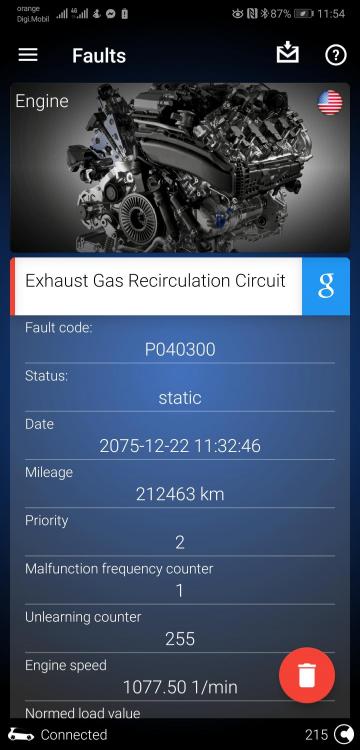

La diagnoza eroarea: "P0403 - N18  - supapa de recirculare gaze" . Mecanicul imi da solutie: reschimbare EGR (clapeta sau supapa, n am intrebat exact la care s-a referit) si imi zice ca pe partea cu actuatorul, din pct. lui de vedere nu mai e problema.
Cu mufa scoasa de la EGR, merge brici.

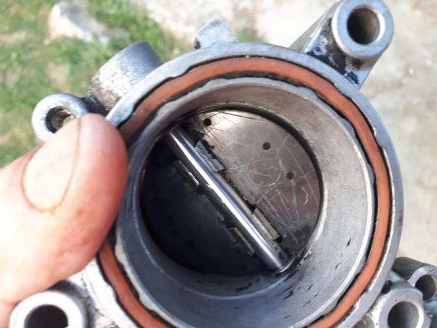

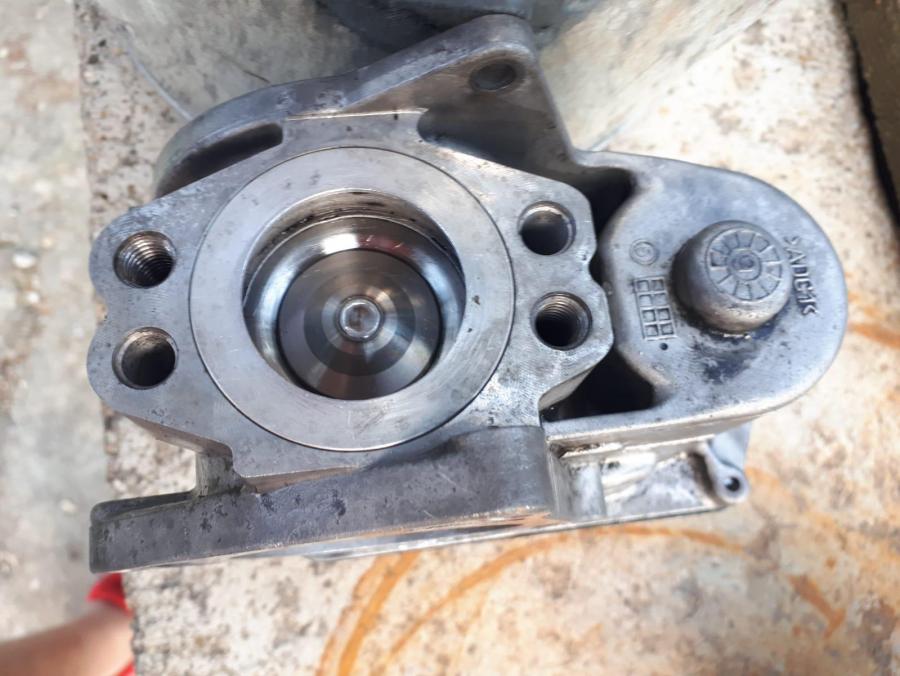

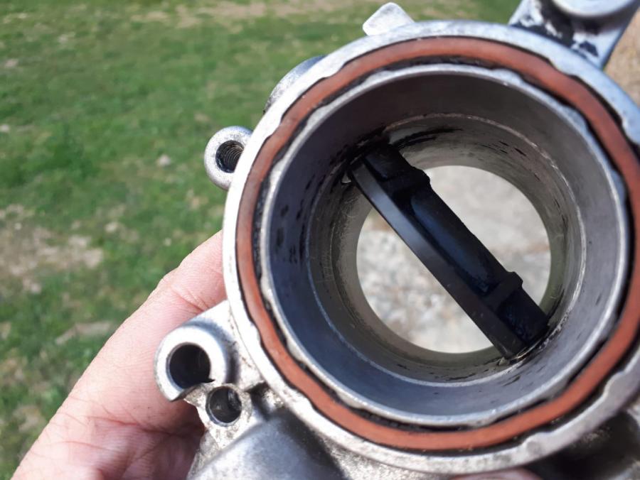

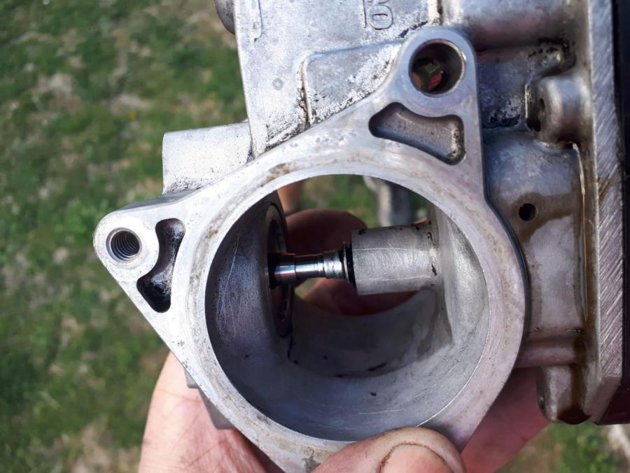

De mentionat e ca cu 2 sapt inainte am curatat valva EGR si clapeta EGR care inainte de curatare se prezentau intr o stare de incarcare relativ mica. Atasat sunt cateva poze cu ce am obtinut dupa curatare. Clapeta functiona zic eu, normal fara semne ca ar actiona greoi sau ca nu ar reveni la starea initiala, la fel si supapa. Din poza, la supapa se vede intre ax (flansa axului) si acel cilindru prin care trece, un mic spatiu, care nu stiu daca e in regula sa fie asa. Eu am incercat sa curat cat de bine pot si acolo, ca sa nu ramana ceva depunere si cumva acolo sa nu se aseze bine. Pe partea cealalalta supapa mare inchide bine dupa cumm se poate vedea si in poza.
Pentru cei calificati si care ma pot ajuta cu sfaturi doresc sa intreb daca e posibil sa EGR-ul (upapa sau clapeta EGR) deteriorate sau din experienta voastra ar fi alte solutii de remediere/rezolvare prin ceva curatari, sau setari prinsoft, sau stiu eu ce altceva?

Pai .. ai poze si de la clapeta. Sti care e egr.ul ?
Nu ai ce repara la asta. Altul.. 800 lei.
In pozele atasate nu este vorba de clapeta EGR si supapa EGR? ... sunt 2 piese diferite, cele care le-am curatat eu,  aflate  in partea din fata a motorului. si banuiesc ca supapa EGR e cea cu axul acela care trece prin mijlocul incintei piesei pozate. Nu sunt cunoscator, scuzele de rigoare daca folosesc termeni aiurea pentru ce poze am pus:)
