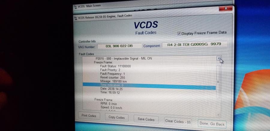

Ok,stiu cu ce se face nu am salvat eroarea o sa revin azi cu postarea dupa ce pun iar testerul.
Codul de eroare este cel din imagine:

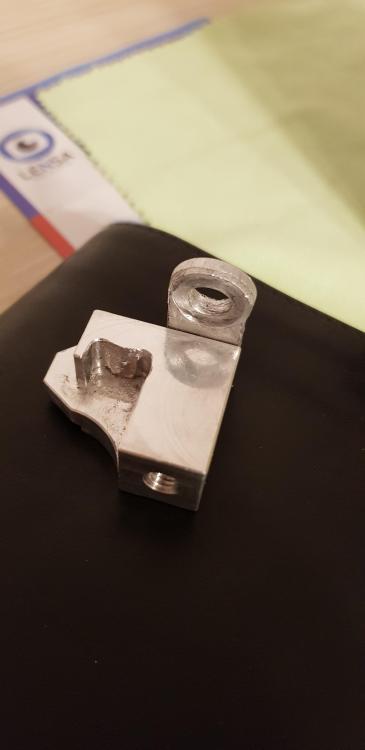

Gasesti pe olx ceva limitatoare care rezolva p 2015.
Se pare ca exista o rezolvare cu acel limitator .Multumesc pentru ajutor.
Vezi ca limitoarele difera. Sa specifici daca ai galerie de plastic.
Da am vazut...am sunat pe cineva de pe olx  si imi pune maine unul pentru galerie de plastic.

Se rezolva cu galerie noua sau limitator Dieselgeek
Da ceva detalii... un cod motor cu acest egr.

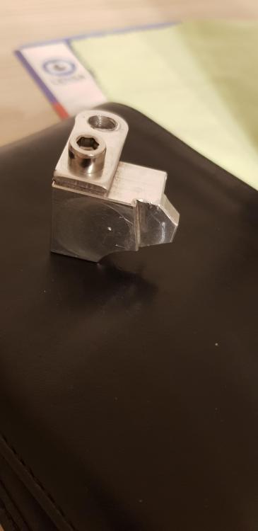

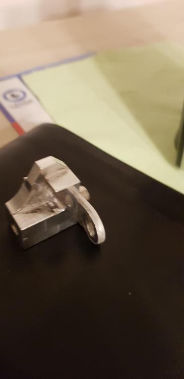

Din pacate revin cu vesti proaste...am desfacut din nou galeria de admisie si am pus si acea pieasa de ajuta motorasul.Rezultatul este acelasi din nou  aceiasi eroare P0215 si check aprins.O sa incerc cu o galerie din dezmembrari luata cu tot cu motorasi.
Modificat de gaby22
Vizualizare limitator plus montare, cauta pe Youtube: ,,Removing V157 to install Dieselgeek P2015 repair bracket".
