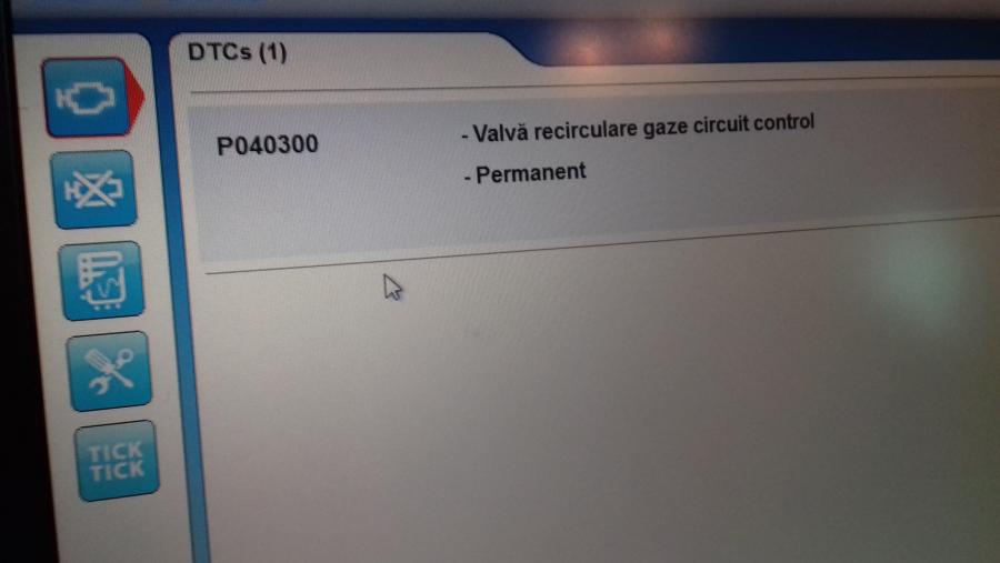

Codul acesta de eroare (P040300 - valva recirculare gaze circuit control) imi indica o problema de la EGR? Stie cineva? EGR - ul poate fi curatat sau trebuie neaparat inlocuit? Intreb pentru ca am auzit 10 pareri de la 10 mecanici ... nici nu stiu in care as putea avea incredere. Ms mult!!!
ok, ms, nu am mai circulat cu ea de atunci, ms ms
asta e eroarea
P0403 = eroare de la partea electrica a egr-ului ,necesita inlocuire
