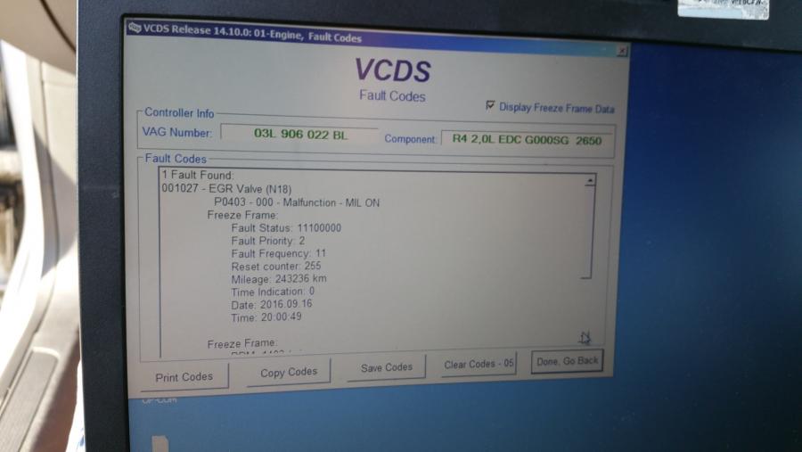

S-a aprins si la mine spirala magica si martorul motor. Efectuat diagnoza ( detalii in poza atasata). Se pare ca EGR-ul are probleme. Am cerut si un cost de reparatie, mi s-a spus 750 lei EGR nou + 50-100 lei manopera. Exista sanse ca problema sa dispara in urma curatarii EGR-ului? Imi puteti recomanda pe cineva, in Bucuresti care ma poate ajuta cu curatarea? Pot sa mai merg cu masina pana una-alta fara a pune turbina in pericol ( aceasta este in limp mode non-stop)?
Motor 2.0TDI CBAB din 2008.
Multumesc! :-)
Modificat de alexgrig
Desi sunt slabe sanse, incearca o curatare, daca nu se aud zgomote din el  cand il activezi din output test.Nu se poate merge cu eroarea respectiva,afecteaza DPF-ul
În 2008 e posibil sa fie din ăla simplut pe galeria de admisie. Valeo.
vezi ca e scump la pretul ala.540 am dat eu pe el si nou si original,valeo 700424 respectiv .manopera eu .adaptare pe masina 70 .
Multumesc pentru raspunsuri!
O sa incerc sa gasesc pe cineva care a mai curatat EGR ( macar de dragul incercarii) si o sa caut si alte oferte. Daca aveti recomandati de service-uri sau magazine cu preturi bune, cu atat mai bine. Intre timp, masina o sa o las parcata pentru a nu afecta DPF-ul sau turbina. Sper sa o scot la capat cu bine.
