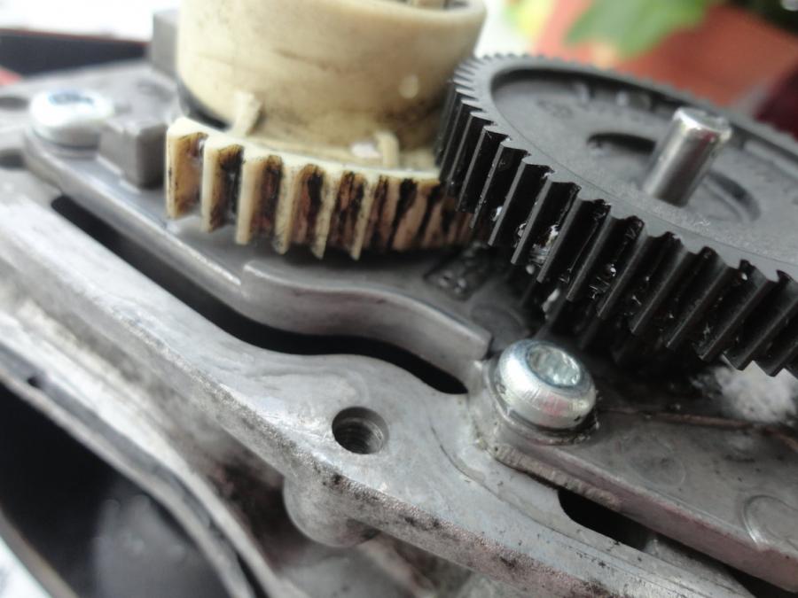

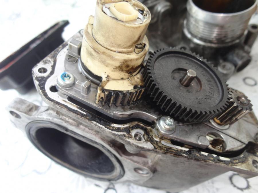

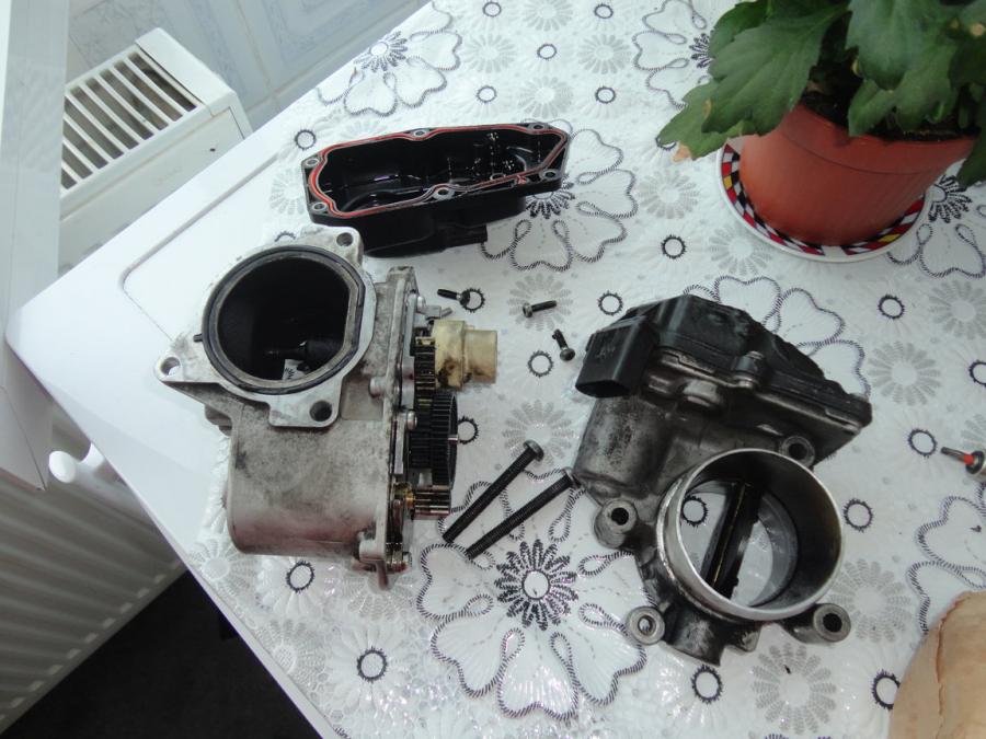

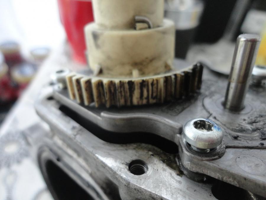

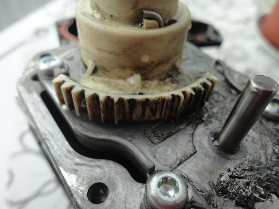

nu mai era nimic de curatat la el .
comandat nou si original : valeo 570 lei
n am valente de mecanic dar n am mai avut rabdare pana miercuri cand eram programat la mecanic .[vreo doua ore de munca,noroc ca am avut o trusa de calitate ], dar sunt multumit ca am descoperit unde era problema.
bbogdanmircea

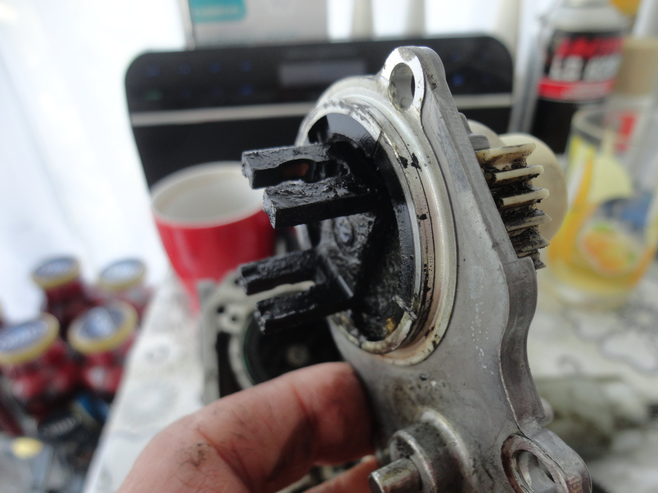

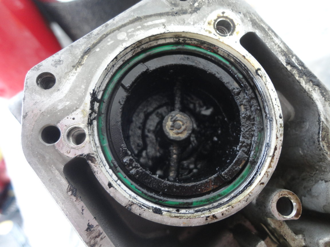

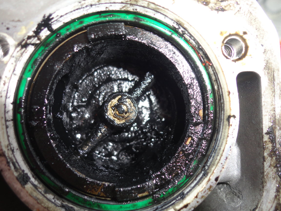

Ce rahat de plastic folosesc de se rupe in halul asta ?
"Plasticul" e bun, de vina sunt depunerile care forteaza mecanismul.
O curatare din 50 in 50 mii(daca nu m ai des)ar prelungii durata de viata.

exact plasticul e super ok ,cu depunerile e jale .
la punctul doi nu sunt de acord,degeaba il dai jos si il cureti daca nu-I desfaci si mecanismul din interior ,practic il cureti degeaba pe exterior .
si sunt sigur ca uzura se instaleaza mai ales iarna cand slamul ala se face beton la temperaturi foarte scazute
exact acum 35.000 km la cererea mea mecanicul mi l-a curatat bec ,dovada ca pe exterior era absolut impecabil

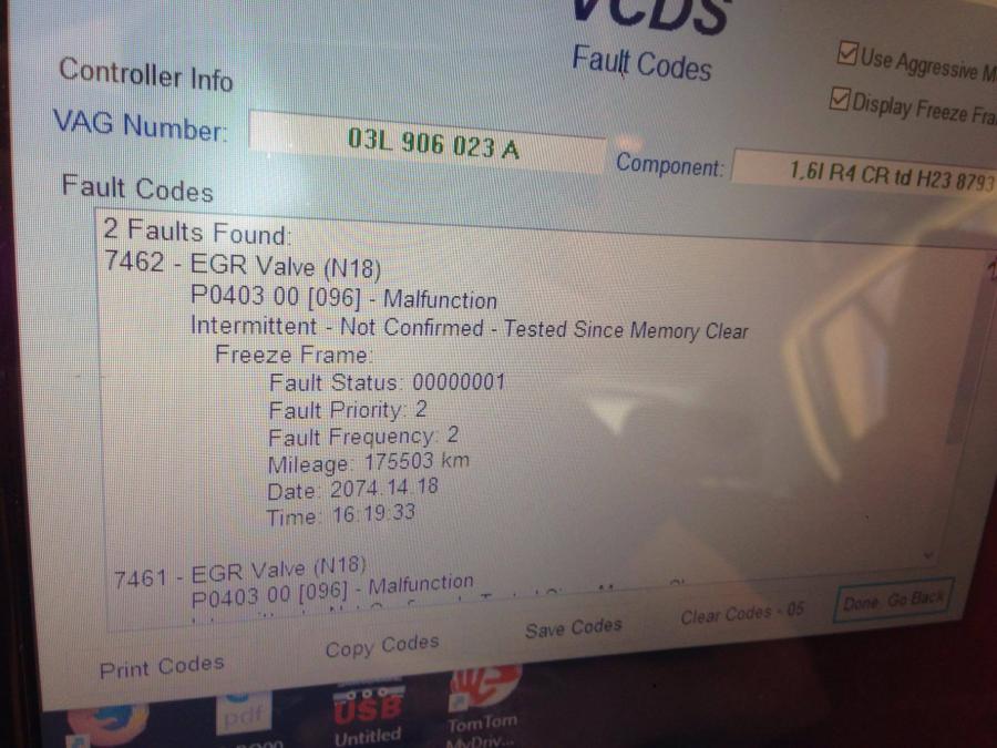

dupa alte 2 ore de munca am reuşit sa i montez egr ul nou nout si original valeo 700424 cel din fata motor pe care l am gasit defect .

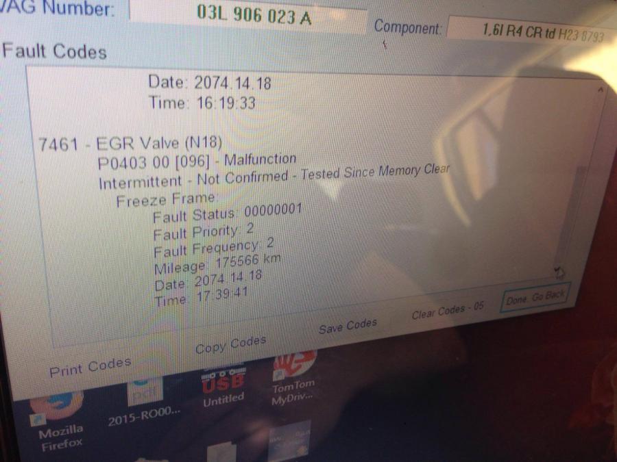

din pacate dupa pornire mi se aprinde iar martor bujii + martor motor .
pus tester si aceeasi eroare  p0403  n18 valve .

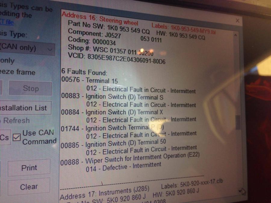

Salut, imi spuneti si mie daca trebuie sa schimb EGR, am pus poze cu erorile gasite. Am avut martorul aprins in bord si limitare. Momentan martorul s-a stins si motorul merge normal.
Va trebui schimbat din pacate.
LA fel si partea electrica a contactului de pornire.
