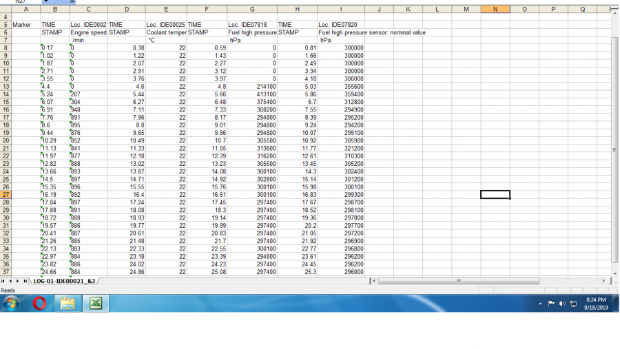

buna seara,am o skoda octavia 3 cu motor 1.6 tdi care are momente cind porneste mai greu la prima cheie din zi,iar erori pe motor nu am.am facut un log la turatie,temperetura motor,presiune acual si specific.aranjarea in pagina sa facut automat.mentionez ca am dat start la log inaine cu cateva secunde sa pornesc motorul.ce ar putea sa aiba?poate sa ma ajute cineva cu detalii la acest log?se vede ceva in el de la ce ar putea fi? va multumesc.

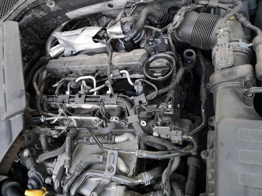

motorul asta cod chla nu are VVT,cel putin a mea nu are,am un capacac in locul VVT ului.

Revin cu noutati in legatura cu pornirea mai lunga la 1.6tdi clha,am facut 2 log-uri,unul cand porneste perfect si unul cand porneste mai greu.la cel care porneste perfect inainte de pornirea motorului aveam in rampa 4.5 bar,la cel care porneste lung era 0 bar.o sa mai urmaresc aceasta presiune in rampa inainte de pornire sa vedem daca se coreleaza lipsa ei cu pornitul mai greu.

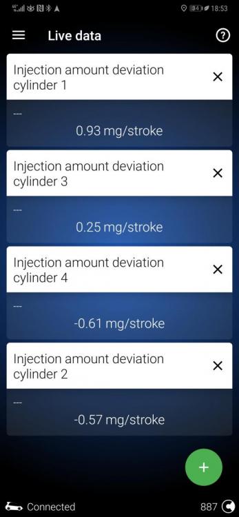

Ai verificat valorile compensațiilor injectoarelor?
Trebuie văzute care sunt valorile maxime, nu numai la relanti. Și asa, e mare val la cil 1, in prima poza
Am.posibilitatea de a verifica cu obdeleven sau trebuie vcds neaparat? Cum sau unde vad valorile maxime? Ma poti ajuta @F l o r i n

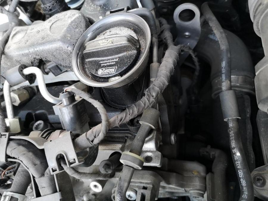

Update: Acum am vazut si clipul pus de un coleg de aici pe 6 August, cel cu VVT-ului (capac+ventil). Exact asa face si a mea desi e 1.6 ? . Inteleg ca e un defect de fabricatie. Credeti ca cei de la VW il vor schimba gratis? sau tot contra cost ? :)))) Mai mult. Trebuie schimbat uleiul si filtrul iar? Ca nu are nici 3 luni de cand l-am schimbat :(
