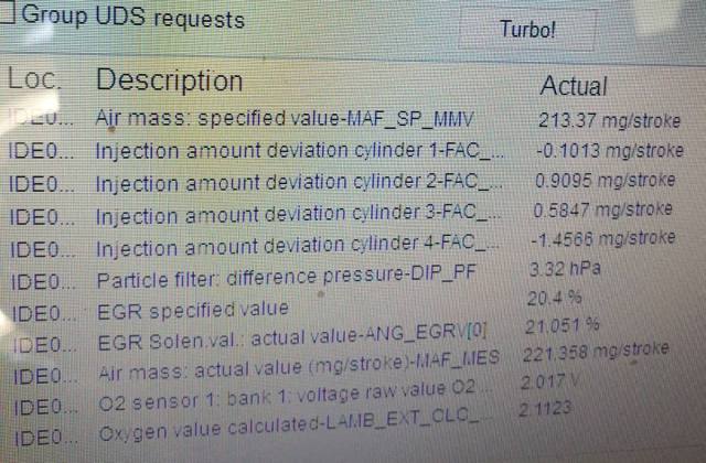

Azi a pornit la prima cheie. Turbo ok, egr nu e blocat deschis. Dar merge cam prost, fum alb pe toba ca in regenerate. Ba inj 3 ba 2 ajung pe la 2, apoi scad sub 1.
Am mai văzut un cayc care tot asa făcea, porneste când vrea, apoi merge fără probleme.
Nu-mi dau seama ce are.
Când nu pornea am scos lambda din filtru și țeavă la egr, și tot nu pornea, și dădea fum albastru pe gaura la sonda.
Am probat injectoarele, a rezultat ca sunt bune, aparent. Acum bag un egr oe ultima revizie, sper. De la piese a zis sa intorc teava ce intra in galerie admisie 180grade ca este informare de la vw. Acum este cu gaura spre clapeta si trebuie cu gaura spre motor. Am facut si treaba asta.
Ce ma mira putin este faptul ca pe teava dintre admisie si chiulasa pana la intrare in egr era putin uleios, si de obicei acolo este funingine uscata. Ma gandesc ca e posibil ca egr sa mai ramana dechis si circula in sens invers gazele din spre admisie cu uleiul aferent.
Egr vechi este marca pierburg si ar avea cam 50k km, la proba, cama nu revine singura complet, mai agata putin.

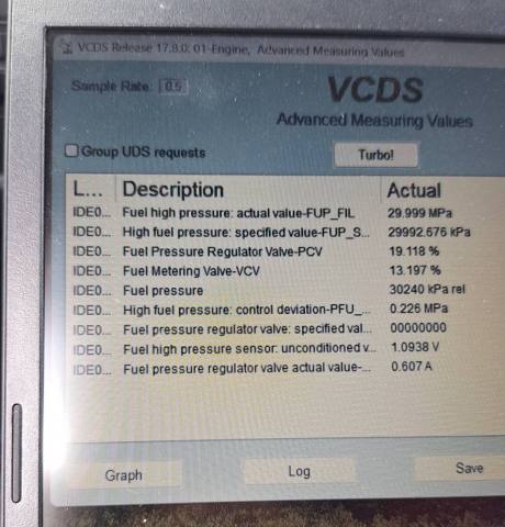

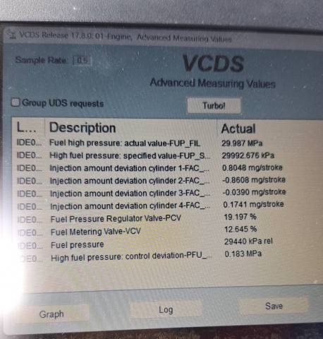

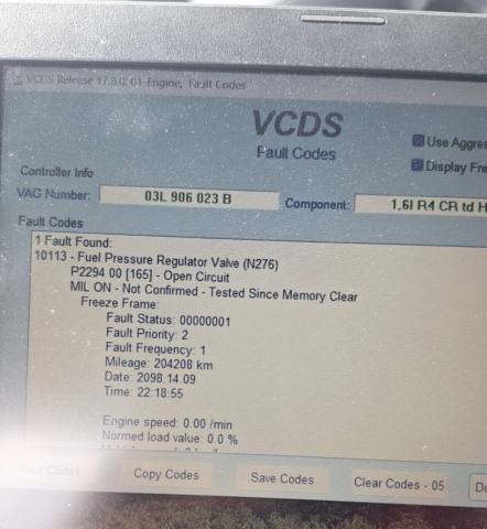

Am si eu o problema cu un vw jetta 1.6tdi cayc, se manifesta ca in video, porneste timp de 2-3sec si se opreste.
Toata treaba s-a intamplat dupa ce s-a oprit din mers.
Am dat jos, regulatorul de rampa nu are span. Am dat jos regulatorul de pompa nu are span, am schimbat senzorul de presiune de pe rampa .. nimic..
Pompa din rezervor baga motorina
Filtru motorina e schimbat, bateria era plina cand am desfacut.
Erori nu are stocate... doar ca o pornesc cu mufa de la regulatorul de rampa scoasa, si in timp ce dau la automat o imping la loc....porneste merge cum trebuie are valorile din poze,palpaie spira la bujii in timp ce merge, si dupa ce sterg eroarea din poza,se opreste motorul.
Sa fie regulatorul de rampa defect si sa nu dea eroare pe vcds?
