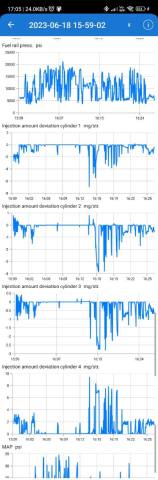

De la ultimul drum (scurt) va dau ce a inregistrat CarScanner. Eu vad ca e o problema cu injectorul 4 care ajunge la niste valori demente. Nici injectorul 1 nu se simte grozav.
Acuma e adevarat ca am un tester d-ala mic albastru ELM si nu stiu cat de bine raporteaza datele, cand accelerez tinde sa arate ”0” la injectoare si apoi la franare/accelerare sa bage niste valori foarte mari.

Injection Deviation nu are relevanță în mers și la rece, doar cu motorul cald și la ralanti.

M-am dus la un mecanic, e clar ca nu am span si ca e un injector deviat (+2.06 la relanti cu motorul cald).
Deci imi pune injectoarele pe banc si vedem care mai are probleme si mergem de acolo.

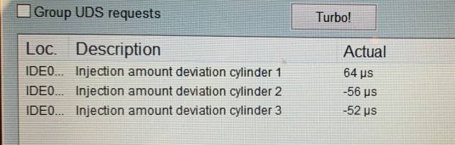

Am schimbat un injector la un vw 1.2 TDI CFW si după schimbarea injectorului numărul 1 valorile s-au schimbat radical (in rău). Sa fie injectorul #1 pe care l-am schimbat cu probleme ?
valori mai mici sunt înainte de schimb.
mentionez ca injectorul schimbat este SH dar am fost asigurat ca piesa a fost verificată pe banc.

Treaba asta cu injector SH verificat pe banc,poate insemna,da,a fost verificat,si ,da,functiona in parametri(greu de crezut) dar important nu este sa lucreze in parametri neaparat,ci sa lucreze OPTIM in parametrii specificati,adica ceva de genul ..daca parametrii respectivi sint intre valorile 10 si 20 ml/stroke,optim ar fi 15ml/stroke.
Corectia facuta de ECU,+2....-2 de exemplu,se face in jurul valorii optime.
Sa ne imaginam ca injectorul in loc de 15ml parametru optim,iti da 12ml,cantitate considerata ,,in parametrii normali" in acest caz,cu +2 corectie,injectia va fi de 14ml/stroke.
Injectoarele noi,de fabrica,de obicei injecteaza intre 15ml si 20ml,niciodata mai putin decit cantitatea considerata optima.Valorile de 15 si 20 sint doar orientative,ca sa se poata intelege mai bine procesul respectiv.
In relanti si preinjectie,cantitatile reale,aproape in toate injectoarele existente,sint cuprinse intre 0,38ml/stroke pina la aprox 5..7ml/stroke.

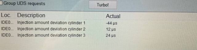

l-am pus pe al meu înainte și valorile sunt mai mici. Pe cilindrul 1 acum am +27 in loc de +64 și celelalte 2 tot cu Minus

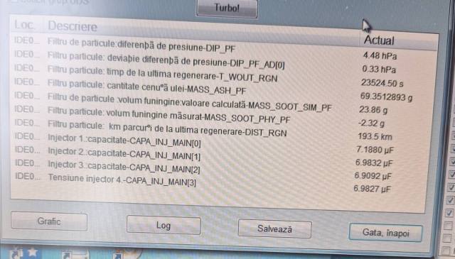

@DragusPatrick salut,imi este greu sa dau o opinie fara sa stiu exact de ce tip de injector vorbim,ma refer la numarul acestuia de referinta,iar pe de alta parte,analizind rezultatele date de masina de diagnoza,eu nu as fi atit de sigur ca sint 100% fiabile,dar ca sa verific cit de cit,as schimba locul injectoarelor,si as analiza datele obtinute,ca sa observ daca valorile respective se mentin indiferent de cilindrul in care sa montat injectorul banuit ca ar merge prost.
Totul este discutabil,schimba locul injectorului,apoi parcurge citiva km,si fa o noua diagnoza,daca rezultatele ramin aproximativ la fel,injectorul cumparat sigur are o problema,iar cizmarul care ti la vindut,ar trebui sa se gindeasca,toti muncim pe bani,nu doar el,si trebuie sa iti ofere o alta solutie.In caz contrar,cere o parere scrisa de data aceasta,unui pompangiu calificat,si mergi cu rezultatul la cizmar,sa iti dea alt injector,sau sa iti inapoieze banii.
de asemenea tu trebuie sa intelegi ca SH inseamna ca iti asumi raspunderea in caz ca nu merge,indiferent ce te minte cizmarul.Ultima solutie ar fi sa gasesti un alt injector,cel putin de proba,ca sa te convingi ca este motivul care iti creaza neplaceri,si in functie de rezultat,sa mergi la cel care ti la vindut si sa il rogi frumos,chiar daca nu merita asa ceva,sa iti inapoieze banii sau sa iti dea alt injector.

@Vp44 injectoarele sunt Delphi 03P130277-V400. Astăzi am făcut rost se un alt injector cu același cod. Pus pe Bancul 2 deoarece băiatul de la care l-am luat spunea ca Bancul 2 bate și nu 1. Acum valorile au mai scăzut, in jur de +20 primele 2 și -56 ultimul. De bătut mi se pare ca nu mai bate atât de rău in schimb tremura destul de tare motorul.
cineva mi-a recomandat sa schimb oringurile la toate injectoarele ca as putea rezolva valorile mari.
ar putea avea vreo treaba valorile cu oringurile?

Salut,din pacate,Delphi sint cele mai delicate injectoare dupa siemens,si mai ales cind sint piezoelectrice.Daca ai avut probleme cu pompa de injectie,si ma refer la pilitura sau mizerie,combustibil contaminat,etc,TOATE injectoarele sint afectate.Inclusiv fabricantul recomanda ca odata slabita piulita unui astfel de injector,teava care il alimenteaza,sa fie schimbata cu una noua,fara exceptii.
In viata reala nu este chiar asa,dar daca fabricantul face o astfel de recomandare,o sti el ceva.
Cum nu ai la indemina un banc de testare,poti face un mic experiment,scoti toate injectoarele din chiulasa,si le lasi sa injecteze afara in aer,incercind sa vezi daca toate pulverizeaza corect,pe acelasi numar de orificii,cred ca 7 are duza,nu le stiu din memorie,in acelasi unghi,etc.
Faptul ca motorul trepideaza,ma face sa cred ca in cilindri nu ajunge suficient combustibil.
Daca vrei sa le desfaci si sa speli toate piesele din interior,ma refer la injectoare,te pot ghia pas cu pas,si ajuta cu foto.Ai nevoie de ultrasunte pentru spalare,si o cheie dinamometrica pentru stringere.
Daca mai ai injectorul vechi,si nu l-ai dat la schimb,poti face probe cu el prima data.
Daca nu ai masina de ultrasunete,nu te apuca sa desfaci nimic,nu exista alt mod de curatare,mai ales ca cel mai important este sa cureti duza prin interior,fara sa introduci nimic in ea.

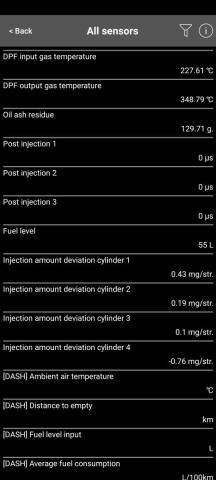

Sunt ok valorile la injectoare si dpf?

Din ce iti da tie acolo,la valorile injectoarelor,e bine,dar nu prezinta interes acea informatie,se refera la capacitatea bobinei,zice ca au aproximativ 7 microfarazi.

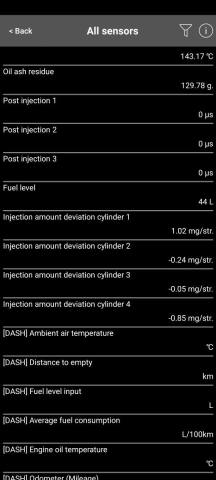

Azi am alergat-o mai turată și e o leacă mai fâșneață, nu mai răpăne așa de rău și nici nu mai vibrează la fel de rău. Am lăsat-o 30min la ralanti cu ACul pornit și am auzit cum bate un injector.. același injector bate și în marșarier, cel mai rau.
Lipsa de putere tot acolo e...
https://ibb.co/54cwDpw
e corecția cam mare pe 4? Să inversez două injectoare? Poate scap cu o singura recondiționare.... mă bagă la bănuieli pierderea de putere.. și am un consum pe bord... 200km 10,5l%
