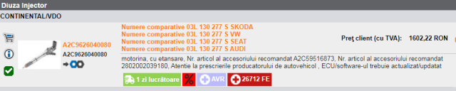

Sunt noi ca lucrez in piese auto si stiu ce am luat. Am versiunea de ECU 9600 . Stiu ca injectoarele cod nou neaparat cer si update de soft ca sa mearga. ma gandesc ca poate nu imi suporta versiunea mea de ECU aceste injectoare, iar adaptarea lor in mers cum a spus colegul vp44 mai sus sa nu se faca datorita versiunii mai vechi de soft...
Nici un injector nou nu cere up-date soft, mentiunea aceasta pe care ai vazut-o in ETKA sau partslink trebuie tradusa ca fiind scrierea lor in ECU.

Ce cred eu din toata experienta acumulata. Cine pune injector/injectoare noi codul de VDO (A2C9626040080) sau OE cod:03L130277S, musai sa treaca la versiunea minima 9970 cum a zis si colegul florilar1. asta scrie si in descrierea de la VDO in programul de cautare, Update de ECU! va las mai jos descrierea
