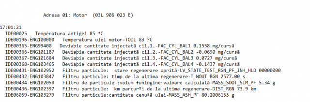

Am facut un log pe injectoare la cald si am valori okish. Cand galopeaza n-am reusit sa zic ca unul dintre injectoare are o deviatie prea mare, efectiv toate fluctuau intre -0.2 si 0.2 ( maxim). DPF-ul se regenereaza.

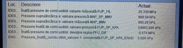

 Verifica presiune rampa ,actual/specificat.
Posibil ca deviatia sa fie mare

Am revenit. Am o interfata in lb. Ro si cred ca traducerile nu sunt chiar cele mai bune.
Daca astea sunt valorile pe care trebuia sa le citesc, cam in ce stare se afla masina?

Urmareste deviatia,care nu trebuie sa depaseasca +/-30 bar
Salut, nu depaseste -0.6 sau +1 deviatia, am urmarit.

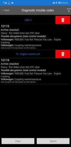

Îmi apare următoarea eroare P00C600 fuel rail pressure too low
Modificat de cocoeus
Verifica valori presiune rampa specificata si actuala/masurata
Este la o temp apa de cca 25-30 de grade.
Nu arata prea ok. 😢

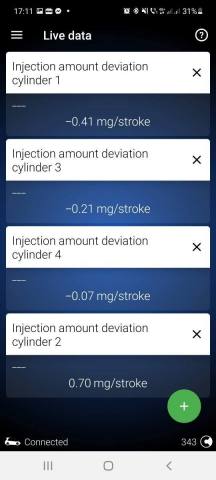

Incerc cateva mii de km cu Aditiv Super Diesel Liqui Moly, dupa care o sa schimb fie unul,fie toate.
CCHA cu cca 450k km reali.Nu stiu ce si cand a fost schimbat.
Spuneti-mi va rog de unde fac adaptarea injectoarelor noi in OBD eleven?
Aaa… arata chiar prea bine. Daca nu ai simptome, lasa-le in pace.
Simptome nu cred ca are,dar nici nu am mai avut T5 sau masina cu 450k km ca sa pot baga mana in foc.
Dar functionarea motorului de la golf 6(116k km) este mult mai rotunda decat la T5-ul din cauza.

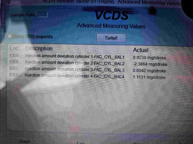

Am revenit dupa ceva vreme... Am un Golf 6 motor evident 1.6 CAYC, TDI, 77 KW, 105 CP.Am facut un drum la Bucuresti acum vreo 3 saptamani. Drumul pana acolo a fost ok dar la intoarcere, in timpul deplasarii, mi-a picat un injector (160k verificati in reprezentanta). Am ajuns cu greu acasa, am pus testerul si s-a dovedit ca a fost injectorul 2. L-am inlocuit cu unul nou, VDO si acum functioneaza ca inaninte fara probleme. Am facut inca o scanare si postez putin mai jos rezultatul. O parere de la cei mai experimentati, daca se poate la valorile afisate.Sa ma astept si la altele sa pice?. Vad ca pe injectorul nou, adica 2, are cu minus o valoare destul de mare. Scanarea a fost facuta la rece, cu motorul rece. Multumesc.(ps. masina am achizitionat-o anul trecut si are softul 9979 adica dieselgate!?)
Modificat de ViorelT
Inj 4 “merge” spre inlocuire si cel mai probabil urmeaza si celelalte
@ViorelTInjectorul 2 are acum corectiile conform codului de pe injector si sunt normale diferentele (celelalte 3 sunt batrane). Daca motorul merge ok, trebuie sa ai rabdare ca ECU sa modifice in timp parametrii de functionare. 1 si 4 au returul prea deschis (uzate). Cam peste 3000 km o sa ai o concluzie mai clara, acum e prea devreme.
Modificat de florilar1
Da, deci sa ma pregatesc pentru inca doua injectoare.. Oricum cel care a crapat (inj. 2) a fost din cauza partii piezo si nu a partii mecanice.. Deci surprize s-ar putea sa am in  mai putin de 3000 de km...
